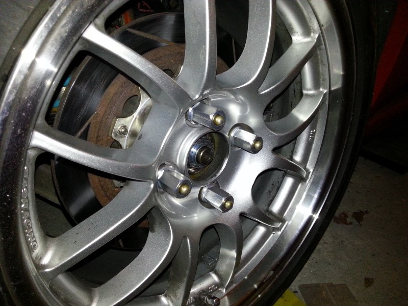

Voila les derniers remontages terminés :
purge complète des frein, nouvelles plaquettes à l'avant et roues remontées:
les goujons ARP sur lesquels sont montés les écrous de vis 949 R que j'ai depuis 1 an ou plus mais jamais montés sur les goujons d'origines (trop courts).
En fait ces écrous en Alu nécessitent absolument des goujons longs.
N'empêche que je prends quand même des écrous acier (ouverts) on sait jamais.
Je n'en ai qu'a l'arrière. Maintenant avant de faire l'avant j'attend mes nouveaux porte moyeux

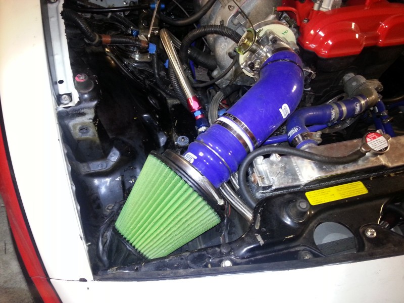

Sion, t'as pas peur qu'avec la portée et les vibrations, ta durit d'admission d'air ne prenne cher ?
Je ne vois pas de support fixé sur le moteur pour la soulager

Non, le filtre repose à l'endroit ou se range le phare. Il est maintenu par le bout avec un collier Rilsan.

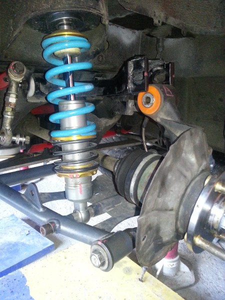

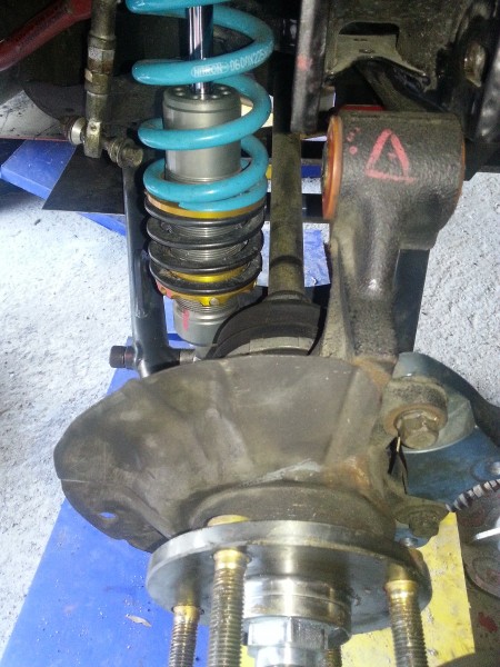

Quelques modifs que j'avais envie de faire depuis un moment : l'échange des bras de suspension arrière entre la G&B et la R&B
Vue générale avec un détail auquel je n'avais pas pensé : les bras supérieurs AWR possèdent les excentriques et sont fournis avec des silent-blocs en Delrin avec des manchons aciers plus gros en diamètre intérieur. Du coup il faut que j'enlève les silent bloc "dorigine" et que je remonte ces silent bloc en plastique dur, mais là je ne suis pas pressé je vais peut être attendre mes nouveaux porte moyeux.
Sur la G&B je garde les silent bloc Delrin (durs à défaire sans démonter les porte moyeux)j'ai juste un manchon (une paire) acier (inox?) à refaire au diamètre des petites vis d'origine
Du coup bonne surprise en montant les bras inférieurs V8R les amortisseurs sont plus éloignés des transmissions. Les Nitrons avec les bras d'origine voyaient leur bagues de tension ressort léchés par les arbres sans conséquences.

J'ai terminé l'échange de mes bras inférieurs et supérieurs.
J'ai changé les silent bloc en Poluyréthane par des modèles en Delrin sur les bras AWR qui sont maintenant sur la R&B.
J'ai utilisé un système à vis pour les extraire.
Il me reste à refaire une géométrie sur la R&B
J'attend les porte moyeux pour la R&B avant d'avancer maintenant
