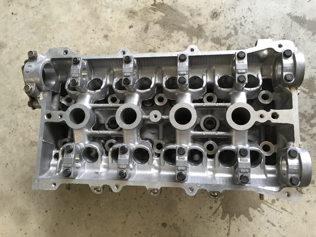

Ma culasse en prépa est HS, suite à la mise en évidence d'un défaut de fonderie lors de la reprise des conduits,elle est poreuse donc bonne pour la benne.
J'ai donc cherché un culasse en urgence et jsuis tombé sur une culasse avec des paliers d'aac d'échappement HS et avec un défaut d'alignement.
Lorenzo m'a dépanné avec la culasse de son 1er bloc turbo et la c'est une belle découverte.
La culasse est dans un super état et elle a 50000kms.
Juste avec un coup de Karcher eau froide on obtient ceci :
Go chez le préparateur pour faire celle ci et retour sous deux semaines.

Finalement il valait mieux que le défaut ressorte avant remontage et dans ton malheur tu as récupéré une perle :) bon courage pour la suite, hâte de voir et entendre le rendu de tout ça

Cool d'avoir des news, finalement c'est un mal pour un bien :jap:

Je m'en ferais bien passé du prob de culasse en plus du délai ... Mais bon c'est comme ça ;)
En espérant que ce coup ci tout ira bien

C'est sûr que tu t'en serais bien passé mais vois le bon côté des choses , si ça avait lâché une fois le moteur terminé , j'imagine même pas le taux de déception
Message Publié : Sam 18 Juin 2016, 11:57
Message(s) : 2141
Du coup, c'est quoi les conséquences d'une culasse poreuse? :? moins de compression?
Message Publié : Sam 18 Juin 2016, 13:00
Message(s) : 6982
L'eau peut passer dans les conduits d'admi ou d'échap

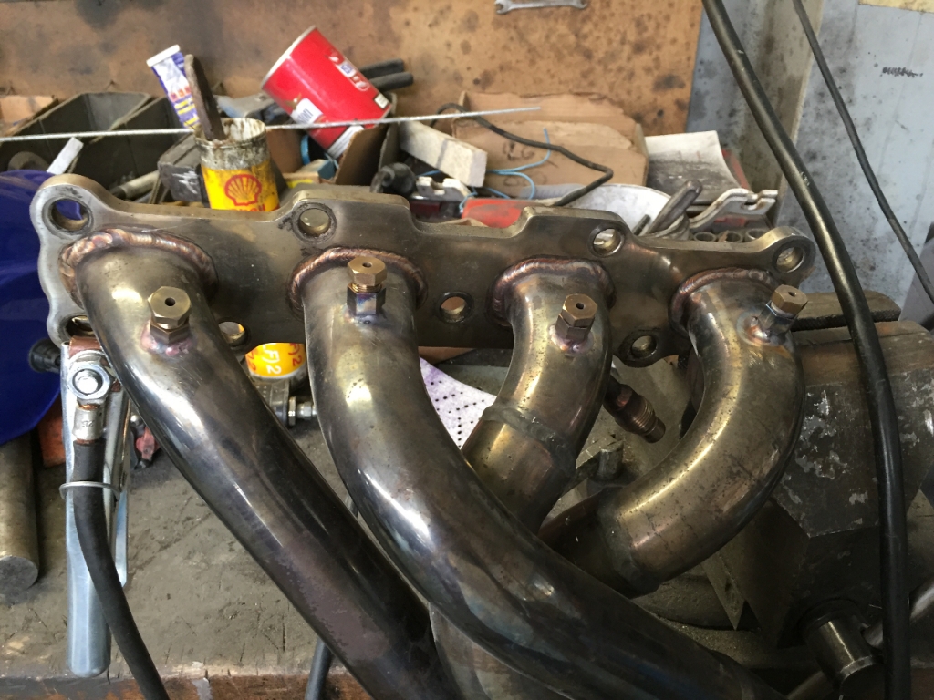

Pas grand chose de nouveau, un peu de soudure aujourd'hui

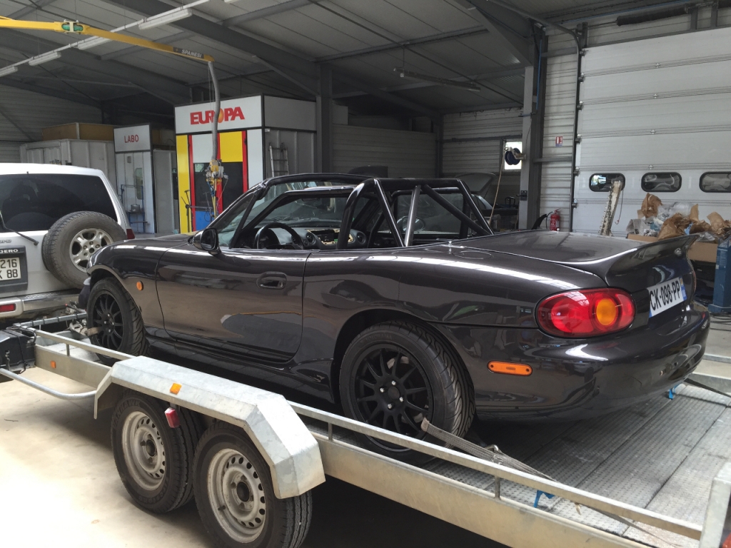

Et la voiture est rapatrié chez moi, je pourrais bosser plus librement dessus en attendant la culasse.
Petit visu avec les bad de caisse de NBFL
