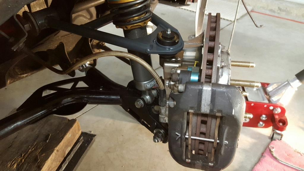

J'ai commencé l'avant (coté droit):
Les cales GWR et l'étrier ne sont pas serrés

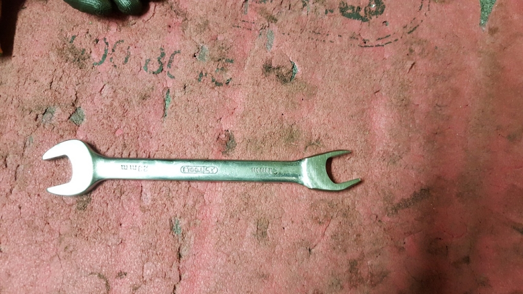

J'ai du modifier une clef pour serré la routule basse:

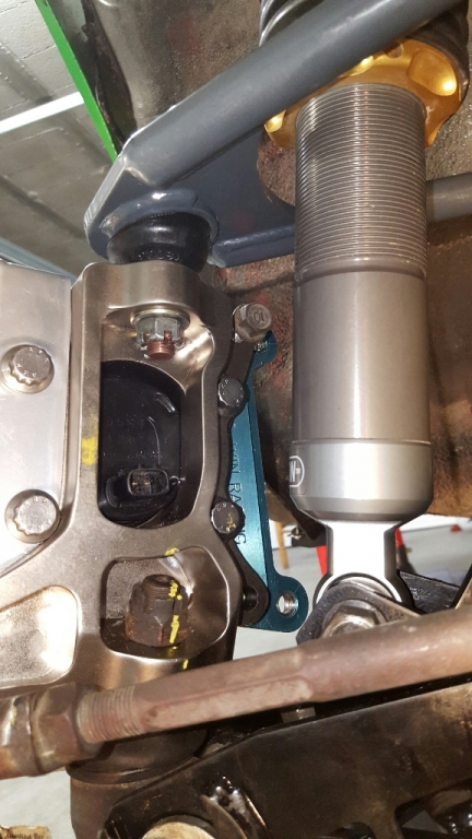

Vu de l'intérieur :

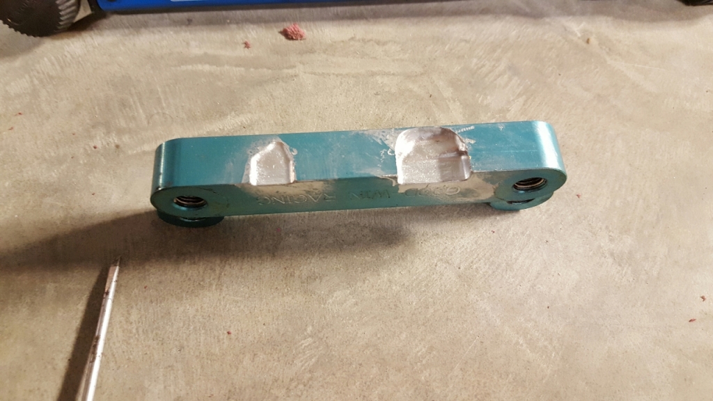

Et la modif des cales GWD

Le coude sur la connexion de la durite de l'étrier, c'était d'origine ou bien un ajout de ta part ?
Message Publié : Lun 22 Fév 2016, 10:38
Message(s) : 4436
Localisation : Grand Champ 56
Ca faisait parti du kit
M
MIATA 1.8 R
Message Publié : Lun 22 Fév 2016, 11:12
Message(s) : 8645
Localisation : Rouen
D'accord, parce que je ne l'avait pas dans le mien. La durite arrive directement tout droit dans l'étrier.
Message Publié : Lun 22 Fév 2016, 11:16
Message(s) : 6982
idem sur les miens
Message Publié : Lun 22 Fév 2016, 21:17
Message(s) : 12206
Tu as de beaux dessous Marc :oops:

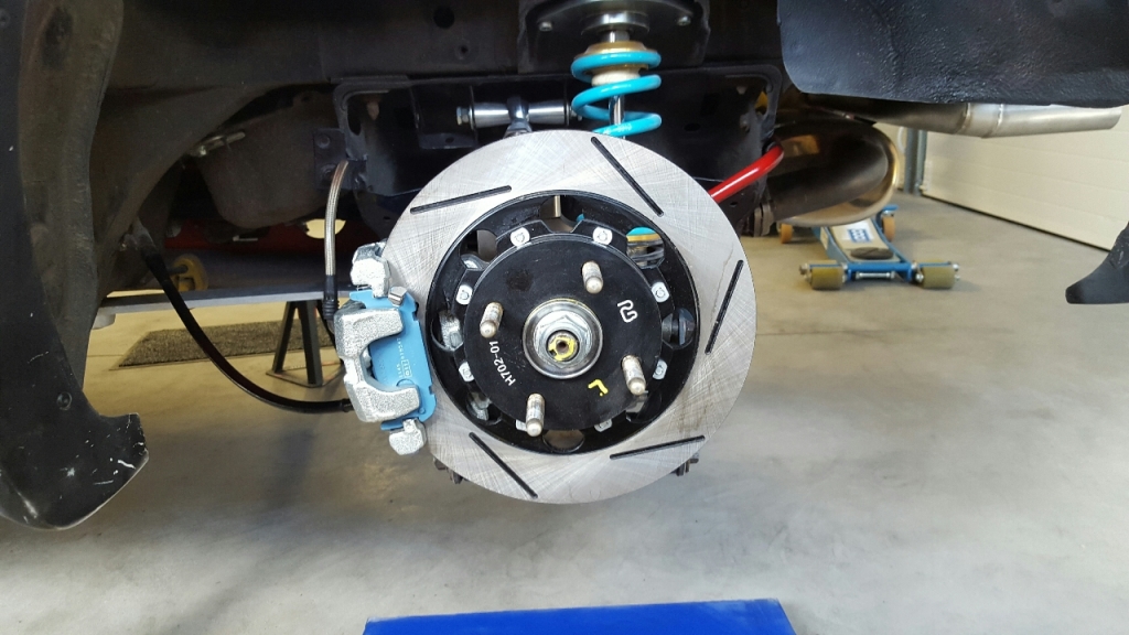

Et à l'arrière j'ai finalement commencé à monter mes grands disques. Je me suis rendu compte que monter les cales ou attendre des cales qui n'existent pas que je pouvais monter des supports d'étrier de NBFL (j'avais ces pièces sur ma 1600 G&B.)
Le seul truc c'est que je me rend compte que je peux monter les étriers de 1600 sur les supports de 1.8L
Comme les derniers roulages que j'ai fait (oui :oops: il y a longtemps) l'arrière n'était pas trop mordant je pense donc remonter les étriers de 1.8L

Je suis venu à bout :) de ma compréhension du puzzle Mazda sur les freins... arrière
Pour utiliser des grands disques 276 autant mettre les grands supports de 1.8 NBFL et tant qu'a faire les étriers (dia. 35; 30 sur la NA et 31 sur les NB?) :
Fini avec ce sujet et freins purgés (avec l'aide ma femme :D )

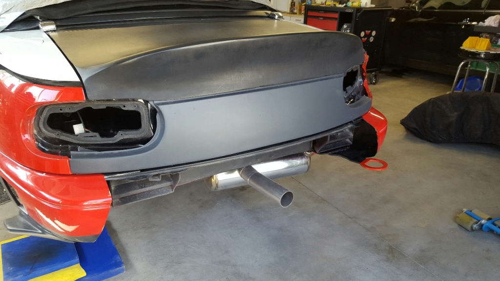

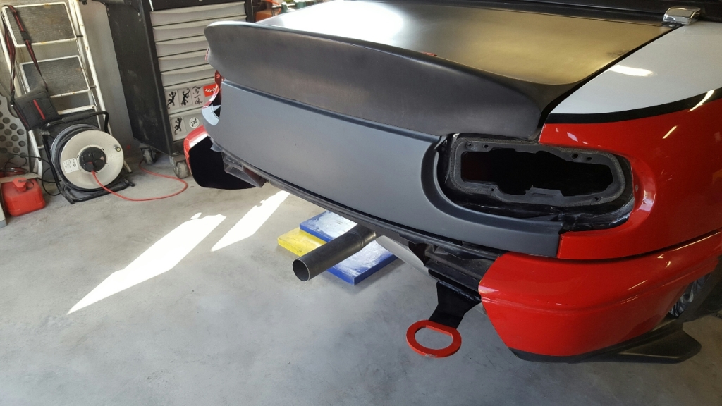

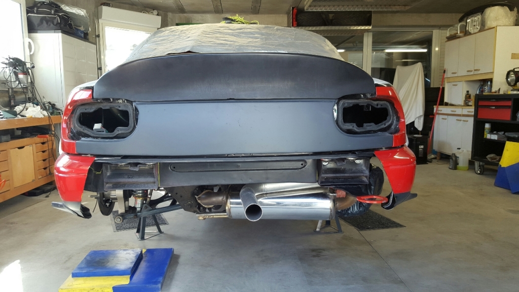

Après je travaille sur l'arrière petit à petit
Objectif diminution de la trainée :
Voila j'ai encore pas mal de détails à régler, notamment l'échappement qui sort toujours de travers.
J'ai l'intention d'y mettre un aileron alors je fais de la place.
Je vais faire 2 supports sur les fixation du PC arrière (De chaque coté du coffre je ne peux pas avec mon coffre)
Ca me permettra d'y fixer aussi un petit diffuseur

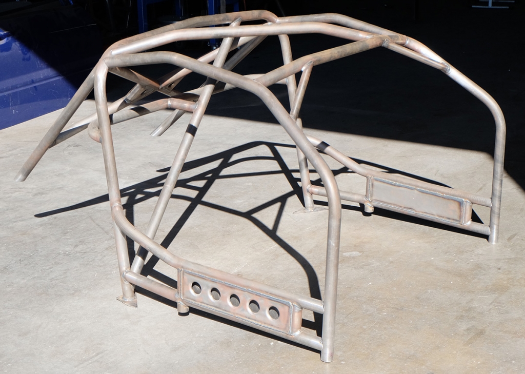

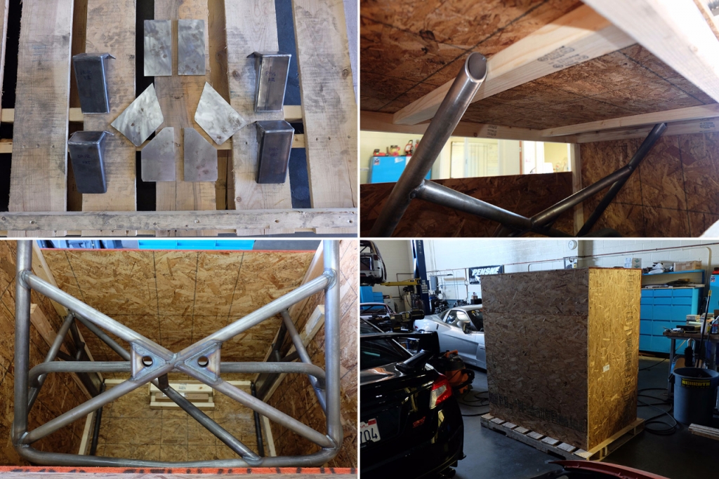

Et puis un projet qui est passé devant l'autre (le moteur) celui de ma protection :
Je l'ai commandé chez Moti : Blackbird fabwork :https://www.facebook.com/BlackbirdFabworxFTW/
J'ai ai marre de mon arceau qui ne me permet pas d'enlever facilement le HT.
Là elle est soudée définitivement mais il a laissé des points à dessouder de façon à la rentrer facilement et la souder en place.
reste plus qu'a l'attendre elle est sur le bateau
Elle est bien emballée
M
MIATA 1.8 R
Message Publié : Dim 10 Avr 2016, 18:55
Message(s) : 859
Localisation : Annecy (74)
Avec des chevaux ca va être une véritable tuerie cette auto.
Bon courage pour l'arceau!
Message Publié : Dim 10 Avr 2016, 19:00
Message(s) : 1097
Localisation : Val d'oise
les tubes de l'ete !
Exocet extrem R
Mes annonces:
Message Publié : Lun 11 Avr 2016, 11:06
Message(s) : 12206
Wahou belle salade de tubes ! Bon choix Marc, par contre question importante, quelle couleur ? :D
