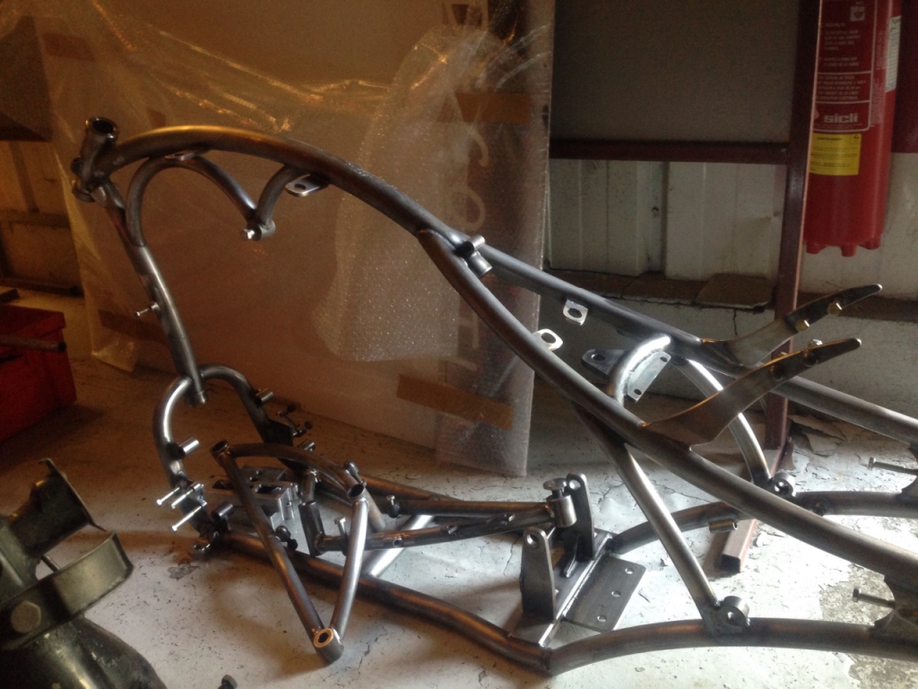

patST a écrit :
Ça reste facilement réalisable pour un mec un minimum outillé.
Après ce type de matos n'a d'utilité que l'amplitude de réglage plus important car je doute que ce soit beaucoup plus léger que d'origine et les rotules sont du consommable....
Question du coup Pat :D
Tu ferais ca en quel matériau (type de métal, dimension des tubes,...)
et surtout quel procédé de mise en oeuvre? Semi-auto, Mig, Tig.
un simple semi auto et des tubes en Tu37 suffirait? :D

25CD4 avec soudure TIG mais je peux faire confirmer le process de soudage par un amis ingé soudage.
Je peux confirmer par pour la nuance, on bosse avec un constructeur de chassis tubulaire de kart cross qui est champion de France (soudure semi), le constructeur DUB performance (harleydavidson) soudure TIG et un constructeur de side-car avec deux roue à l'avant et triangle rotulé (soudure arc).

Voici un cadre DUB qui est une oeuvre d'art rien qu'un niveau des soudures et ajustements:

Merci pour les infos Pat ;) :beer:
En effet le cadre est magnifique :faim:
