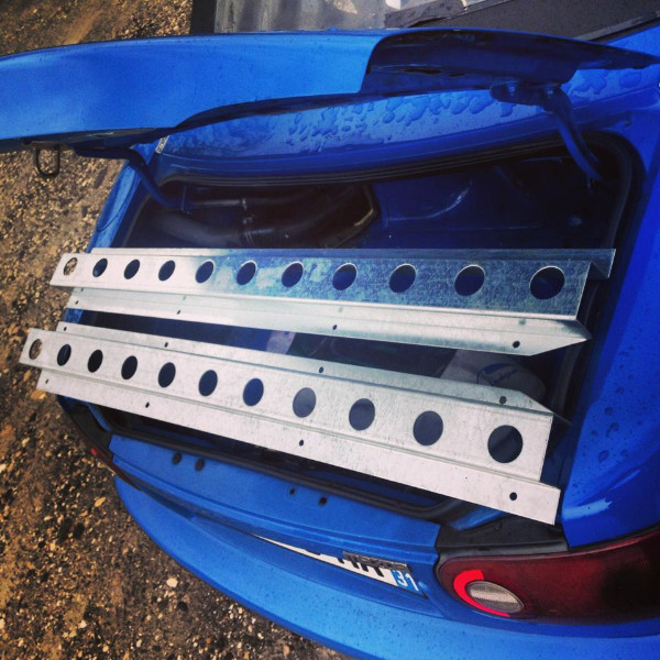

les renforts de longerons en galva ep3 ... franchement c'est radical mais vraiment bien :)

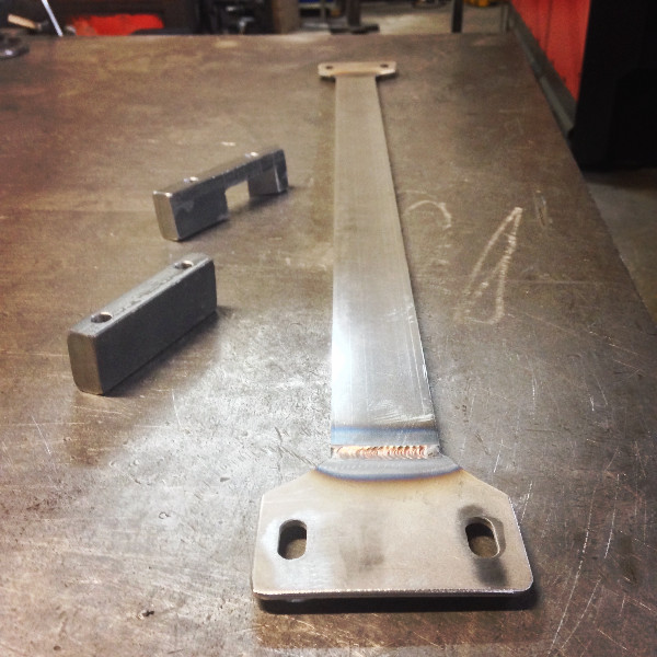

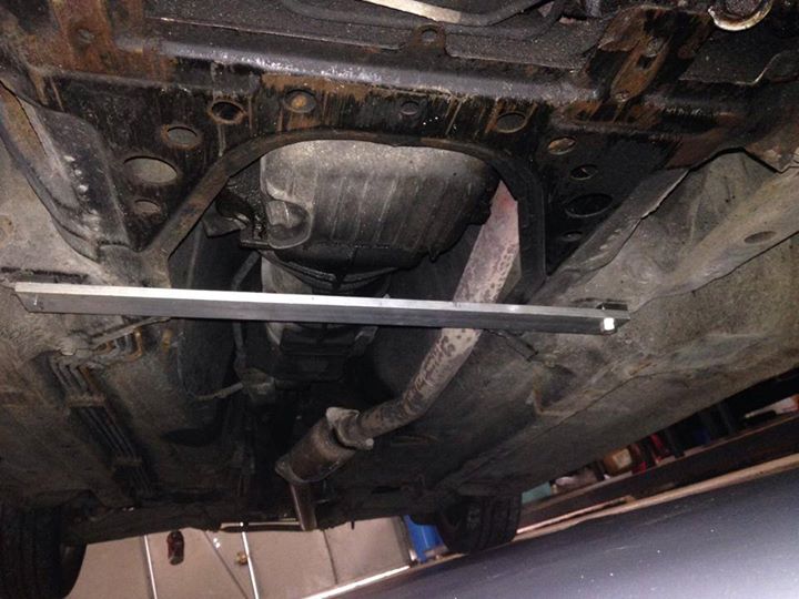

barre de renfort inférieur avant, je suis en négociations pour refaire la même d'une seul pièce avec mon Meccano :love2:

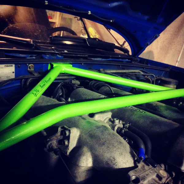

un jolie BAR av sup flashy, trois points, et la petite vis pour bloqué le MC de frein :faim:

Évite le fer plat pour les renforts, tu peux avoir plus léger et rigide en passant sur un profilé (T, U...)

Je fais avec l'encombrement pour les renforts .... Pour ceux au dessus c'est très compliqué avec 1 cm de marge lol !
Par contre pour les renforts dans les ailes et la barre inf arrière je vais voir pour du tube bien sur ;-)

Elles sont belles tes soudures, tu n'as jamais pensé en faire ton métier ? :D

Joli !
Et sympa la barre 3 points :oui:

Ho mais ces soudures :bave: :bave: surtout l'OCT!
déja qu'un MIG me fait rêver mais alors un TIG :faim:
Mister Piko tu aurais une photo de ta BAR avant au niveau des chapelles de suspensions, ca serait pour m'inspirer :jap:
Je me répète mais c est vraiment dommages que je soit sur la RP, car j'aurais bien pris des cours dans la PIKO S.A. :lol:
