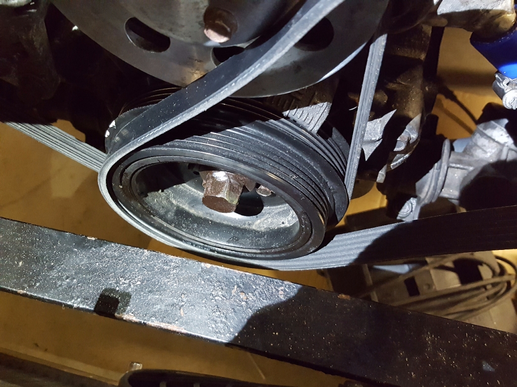

J'ai une nouvelle question :
Je vais devoir changer la poulie d'accessoire. J'avais observé la "manip" lors du changement de distribution avec un copain.
Est ce que je peux démonter la poulie d'accessoires simplement ? C'est à dire dévisser juste les 4 vis de la poulie et la sortir. Je pense que ouimais j'aimerai bien que vous validiez ?En fait j'ai l'impression que je n'ai pas recu la bonne courroie et /ou la bonne poulie
On voit que le poulie est étroite et la courroie trop large . La poulie reçue dans le kit est identique à celle d'origine mais en alu.
J'ai passé un message chez TDR je vais voir ce qu'il me dit. Ca va de toute facon prendre un peu de temps.
Je pense démonter quelques pièces et démarrer la voiture pour l'emmener faire régler le train avant en attendant

Oui la poulie damper vient si tu démontes les 4 vis sans que cela ait un impact sur la distri ;)

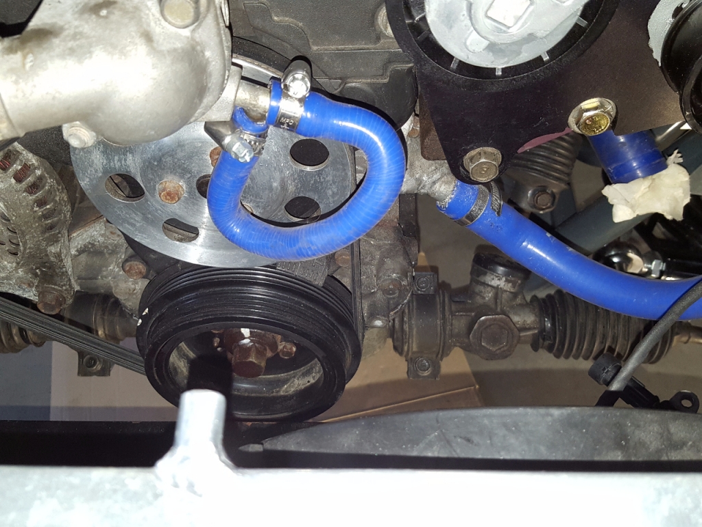

Le fait d'avoir baisser le radiateur n'a pas d'incidence sur le bon fonctionnement du circuit de refroidissement :?

non ça n'aura pas d'incidence.
tu peux rouler sans démonter tout ton kit, ce n'est jamais qu'un courroie qui entraine le rotrex.
remet une courroie d'origine et une admission d'origine.

En te lisant je me dis que si je trouve une courroie a 4 rangées ca peut le faire?

je viens d'avoir une réponse de Gary : j'aurai dû avoir une poulie à 6 "rangées" là elle n'en fait que 4.
Il fait le nécessaire. :bien:
Un ptit contre temps mais qui m'arrange presque :sic:

Petite observation après mise en route avec la petite modif du circuit de refroidissement (suppression de la durite qui vient de l'arrière) avec le calorstat Maruha:
A 80°C le calorstat Maruha commence à s'ouvrir un tout petit peu (valeur prise sur l'arrière du moteur en 2 points sur la durite de retour chauffage et la sonde OEM)
Puis le flux en haut du radiateur augmente(je regarde par le trou sans le bouchon :idea: ) et puis à 90° le flux est important et la température arrière ne dépasse pas 90°)
Ca à l'air de bien marcher j'ai fais plusieurs aller et retour dans mon allée (j'ai en même temps vu comment était le touché de frein avec le nouveau maitre cylindre et le répartiteur)
La température n'a pas dépassé 90°C. En même temps une fois que le calorstat est ouvert ca n'a jamais chauffé lors de ma première expérience. Le doute était pendant la chauffe.
Je n'ai pas de mesure sur l'avant mais je pense que le calorstat maruha sur le 1.8 2001 est pas mal du tout.
Et je suis content d'avoir viré la durite qui vient de l'arrière, reste la petite boucle à virer,
Avant de passer au coolant reroute si j'y passe. Là en l'état ca marche pas mal sans ces durites.
