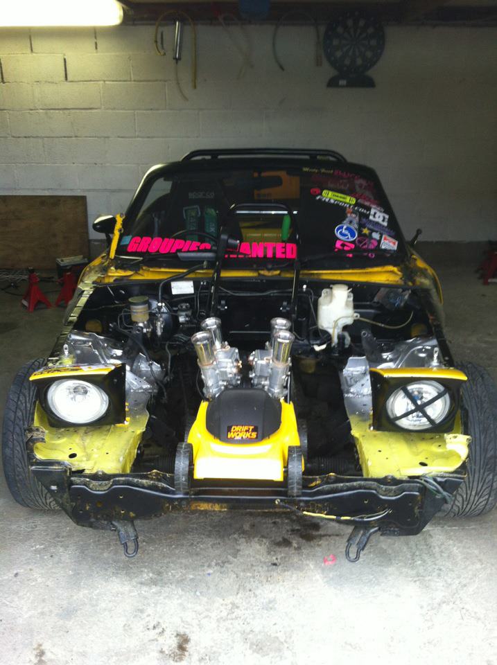

swap carbu opérationnelle...
enfaite nan ç'est pas assez puissant du coup on reprend tout a zéro...

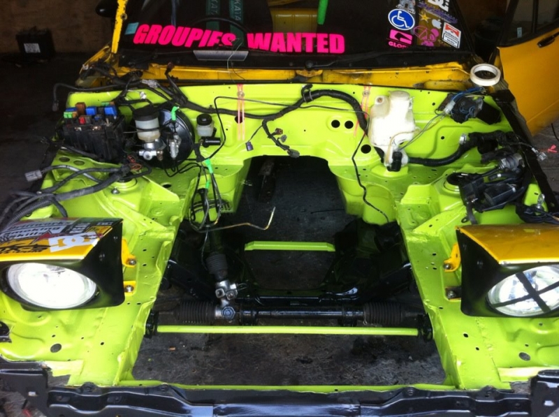

peinture de la baie moteur

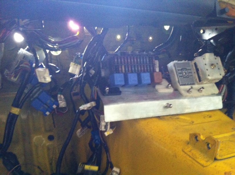

moi qui n'aime pas l'électricité

Tu repart vers quoi?
La config que tu as mis sur ton premier message?

j'ai fait un gros coup de propre dans la baie moteur, reste plus qua faire le tri de ce que je garde ou pas
j'attend vos remarque qu'elle soit bonne ou mauvaise

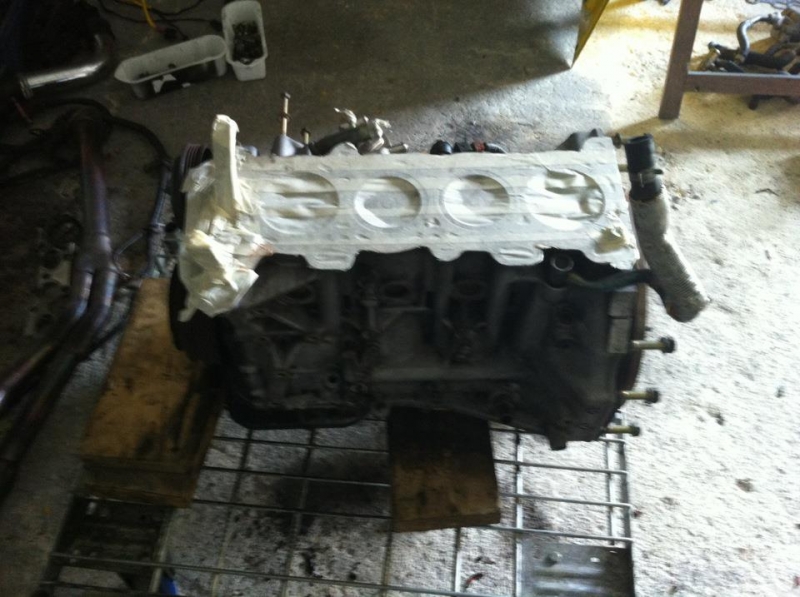

oui oui je me cherche un peu...lol même a 1000euros le block/boite/pont/faisceau ne partait pas du coup jme suis dit que c'était con de le laisser dans le garage, je l'ai ouvert et tout est niquel, je reçois ma pochette de joint oem la semaine prochaine du coup remontage du block et des perif, je vais enfin pouvoir avancer sur la partie électrique car la je suis bloqué, le gros du travail reste encore a faire pour l'arbre de transmission et le carter d'huile aussi sur mesure mais surtout une grosse prise de tête pour le faisceau de s14

Si tu voulais vendre le SR20 a 1000€ complet ton moteur de mazda tu le fais a 100€?
:sic:
Le faisceau reste toujours le travail le plus long et fastidieux. Bon courage à toi.
