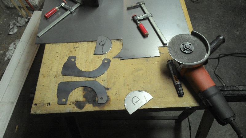

Hier soir en rentrant j'ai trouvé le temps d'installer le nouveau radiateur, encore merci Guillaume ;)
Et de faire une purge du liquide de refroidissement...tout va bien, rien ne fuit!

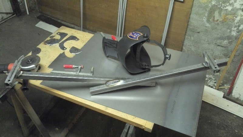

J'ai aussi eu le temps d'avancer sur ma BAR avant, avec découpe des platines de suspensions:
Pour me faciliter la vie et éviter la déformation de la BAR due au rétreint lors de la soudure, je m'étais fabriqué un gabarit en acier à la bonne dimension:
Par contre je ne sais toujours pas comment faire les chapelles sur les platines: formes? angle?
Ce que je sais en revanche: je veux que la barre passe très proche du tablier, le jour ou je veux faire une barre 3 points ca sera plus facile de relier la tablier...un exemple de BAR qui me plait:
http://clubroadster.net/vb_forum/22-sus ... t-bar.html

Ca semble super fin tes platines, c'est une impression ?
NB 1.6 Twilight Blue (vendue)

C est en 2 mm d'épaisseur en 25CD4S...je trouve ca pas épais et c est pour ca que je veux trouver une structure bien pensé donc assez costaud.
Je crois qu'en terme de résistance c est équivalent à du 5 ou 6 mm d'épaisseur en ALU.
Un gars sur un forum d'ULM avait fait un calcul de résistance et des équivalences d'épaisseur entre les différents matériaux: en gros pour une même résistance, une pièce devra faire 6mm d'épaisseur en alu, du 4mm en T3, et du 3 ou 2mm pour le 20MV6 ou 15CD ou 25CD...

Si j'y pense je mesurerai ma barre ce soir ( :aie: ).
C'est justement une ILM. Mais les platines ne sont pas en alu, contrairement à la barre.
Si tu veux une photo des soudures aussi ;)

Mais sinon oui je veux bien que tu mesures :D et les photos aussi ;)
Mon ancienne BAR avait des platines en acier de 3mm d'épaisseur...mais je sais pas quelle nuance d'acier :tantpis:
Un blocage de maitre cylindre est prévu également :oui:
