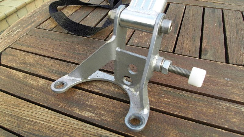

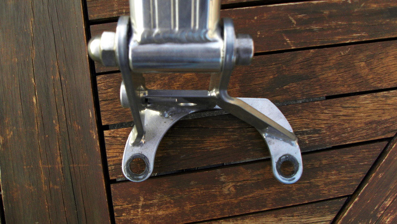

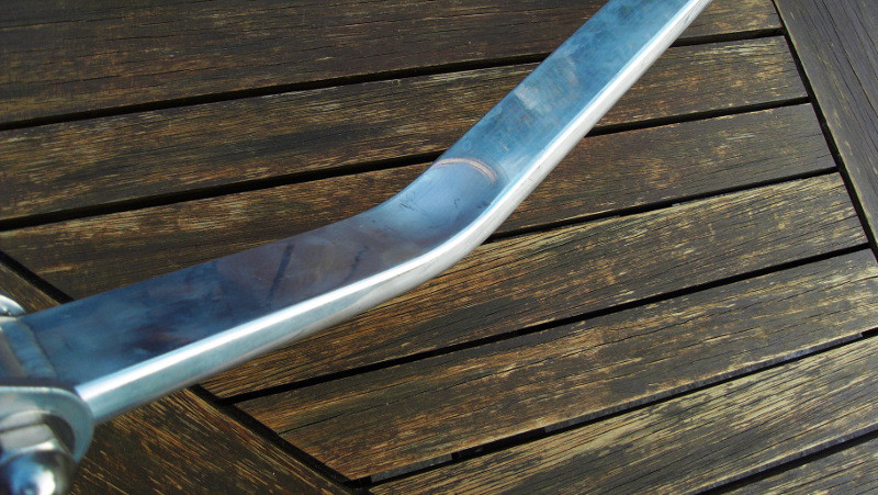

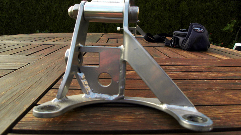

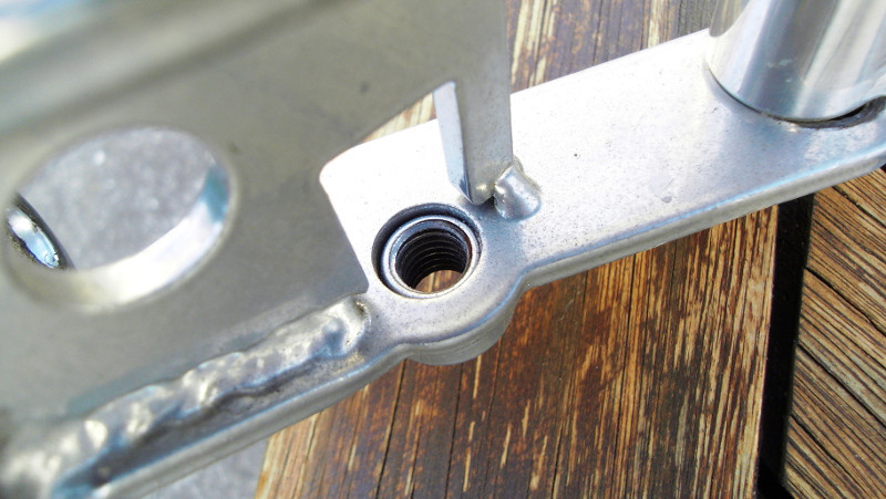

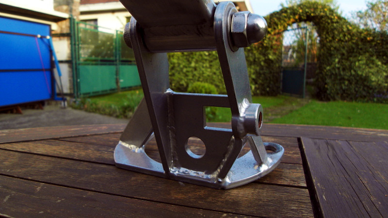

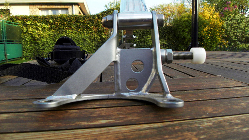

Comme promis, les photos :
La barre est en alu.
Les 2 côtés sont en acier, en 4mm d'épaisseur. Mais je ne sais pas de quel type d'acier il s'agit.
Comme tu peux le voir, c'est un insert pour le taraudage du blocage de frein.
Si tu veux d'autres photos, n'hésites pas.
Ma NA est bien une LHD, donc tu en déduiras que la barre est excentrée sur l'arrière des chapelles d'amortisseur.

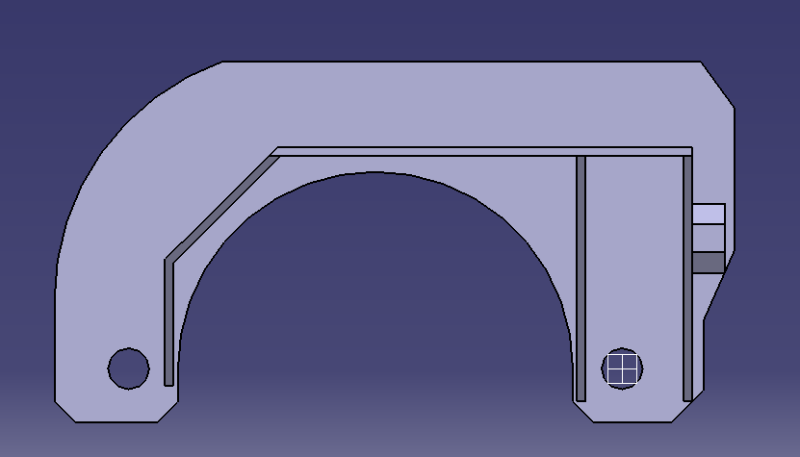

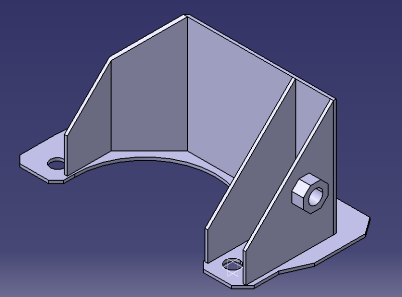

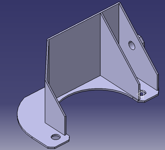

J'ai touvé 30 minutes hier soir pour faire un CATIA de mon idée et voici ce que ca donne:
Vue de dessus:
Vues 3D:
Le boulon est là pour simuler le Breack stop ;)
Alors qu'en pensez? Ca sera assez résistant avec le de l'acier de 2mm d'épaisseur?

Et la fixation de la barre, tu penses la faire comment?

Ha la boulet que je suis...j'ai oublié de dire ou j'allais mettre la barre...en gros pas de boulons, mais un ensemble soudé pour plus de rigidité ;)
Je vais souder la barre au niveau des deux platines triangulaire, sur la partie plane :jap:

Épaisseur 3 serrait plus raisonnable a m'on avis. ;-)

mmh je serais toi je soduerai pas en haut, c'est souvent la que les BAR en un seul bloc pete justement. trop de contrainte il faut tout de meme que ton train puisse bouger un minimum.
Sinon comme dit plus haut 2mm c'est un peu ledge :/

:aie: 3mm j'ai pas ca en boutique...je n'ai que du 2mm, et j'en ai encore beaucoup :tantpis:
Donc pas de soudage en haut :jap: :arrow: Soudage en bas entre la platine horizontale et la verticale?
Je vais faire des tourelles moins hautes, juste suffisante pour avoir de quoi souder un boulon et faire un breack stop.
Du coup si je n'ai que du 2mm ca permettra de garder un peu de mobilité, aussi minime soit elle :D non :?

et pour prendre en compte vos conseils, je vais doubler l'épaisseur de mes platines...donc ce sera du 4mm d'épaisseur...ca va etre costaud :)
