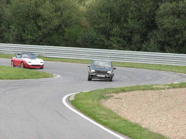

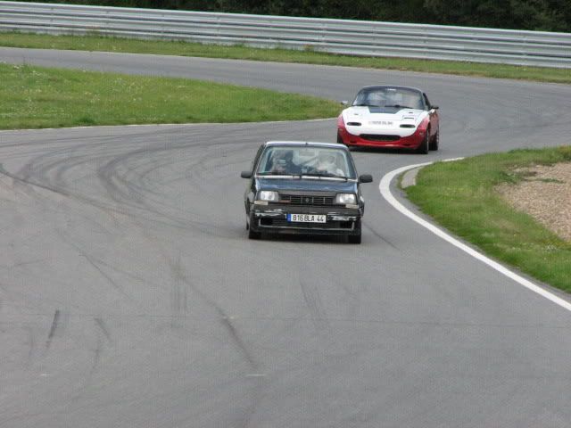

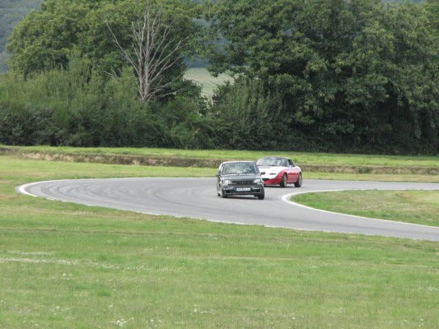

Mine de rien pas facile à suivre cette 5 Turbo (en slick); Sur 3 pattes dans tous les virages !
Netrox encore désolé pour l'absence de siège !
Marc
MIATA 1.8 R
Message Publié : Lun 10 Août 2009, 17:15
Inscription : Jeu 3 Juil 2008, 19:03
Message(s) : 2814
T'inquiete pas pour l'absence de siège à charge de revenche ;) (et ce sera encore mieux ac les Semi Slick :D )

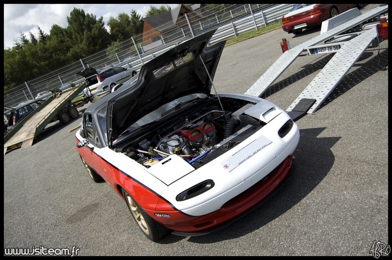

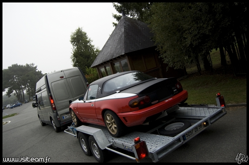

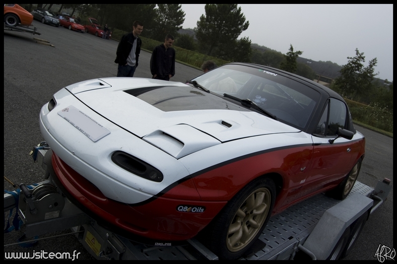

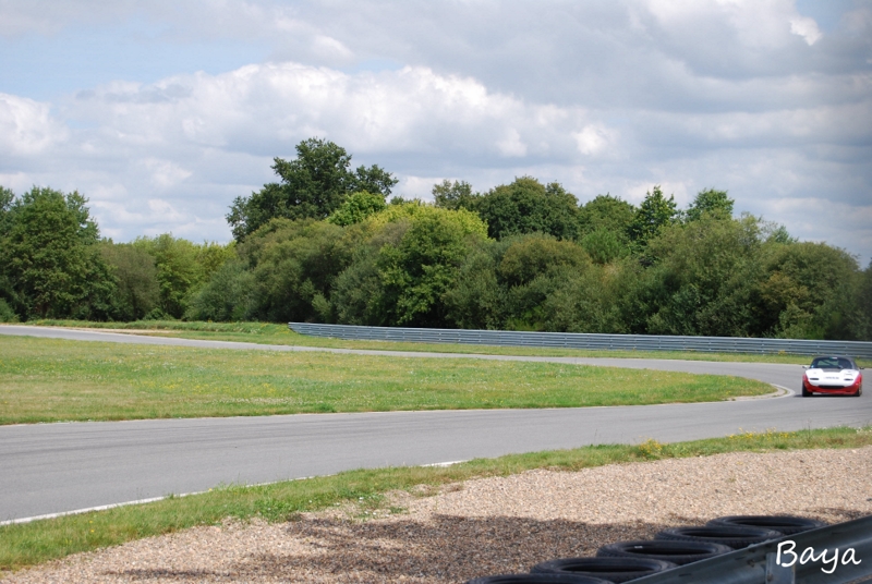

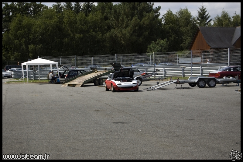

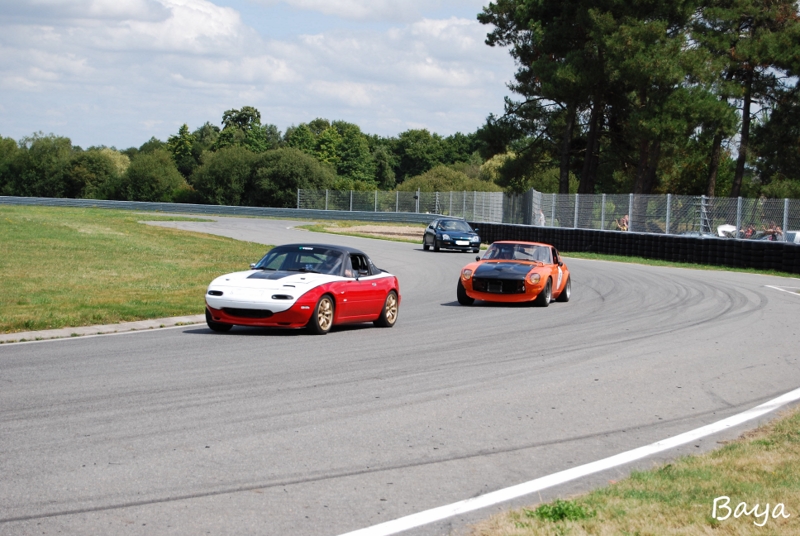

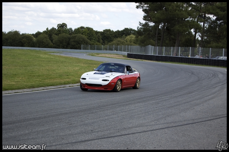

Hop Hop l'arrivée
Tient ta copine de jeux ;)
Le monsieur est heureux
LA belle :love:
Dans le grand droit des stands ca vire presque à plat :o
Toute seul perdue la geule grande ouverte :aie:
En appuis ... et à plat :P
pour illustrer ta tenu de route :aie: :aie:
Message Publié : Mer 12 Août 2009, 17:35
Inscription : Mer 1 Avr 2009, 11:13
Message(s) : 785
Localisation : Cruising dans le 31 !!!
Ya des beaux clichets !!! :love2:
Abonné du mag :
Ma Mazda MX5 NB FL à Vendre
Matsuda Powaaa !!! Image
Message Publié : Mer 12 Août 2009, 18:05
Message(s) : 9961
Superbe ! C'est clair qu'elle vire vraiment à plat :o
Il faudra que je retrouve des photos de la mienne en simples Koni, la différence est vraiment hallucinante ! :etonne:
