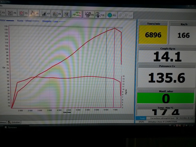

Aujourd'hui j'ai passé mémère au banc dans un pti garage de l'Eure super sympa où ils préparent pas mal de caisses pour rally ou circuit.
Pour rappel, NA 1,8 de 1997 avec 154000 kms, décata mx5 parts, échappement cobalt et filtre à air K&N dans boite à air d'origine

Clairement, surtout avec une mécanique d'origine! Grâce à quelques petits détails modifiés, le BPZ post 1996 sort officiellement 132hp d'origine au lieu des 128hp de la génération précédentes, donc on pourrait dire que c'est cohérent.
Là où je trouve que c'est très bien, c'est que tu obtient tes 135hp aux roues... ce qui voudrait dire que si on applique la théorie du environ 15% de puissance perdue dans la transmission sur la plupart des voitures, tu aurais donc 155hp moteur... c'est donc ce qui devrait être noté sur la doc Mazda officielle car je doute que ton filtre à air et ton décat t'aies fait gagner 20hp. ça fait beaucoup quand même pour une petite NA 1,8l kazistock :etonne: . Donc soit elle marche vraiment très fort et / ou elle a subit des modifs internes que tu ignores avant que tu l'achètes, soit il y a un petit problème d'étalonnage au niveau du banc de puissance.
J'aimerais bien passer la mienne sur ce banc par curiosité (NA 1,8l de 1996 kazistock également), comme ça on verrait car je ne pense pas que la mienne sorte ses 135hp aux roues :oui: .

Message(s) : 2141
Par curiosité tu n'aurais pas fais une mesure des compressions récemment?
Message Publié : Ven 31 Oct 2014, 16:05
Message(s) : 7671
je pense que c'est la valeur corrigée au moteur ;)

Message(s) : 4702
ça expliquerait tout :oui: .

C'est la valeur corrigée oui, car la transmission bouffe 43 cv :tantpis: .
Pas encore testé la compression mais j'ai le matos, faut que je test.

Message(s) : 5586
Bau résultat après toutes ces années! :bien:
Oui je pense aussi que c'est la valeur "au vilo" en corrigé.
par contre perdre 43 cv! :o se serait plus dans les 25/30 cv nan? (27cv sur la mienne en BV5 et fluide neuf)

Le garagiste a dit que c'était en général dans les 40cv de perte.
Après mon huile de boite doit être changée...
