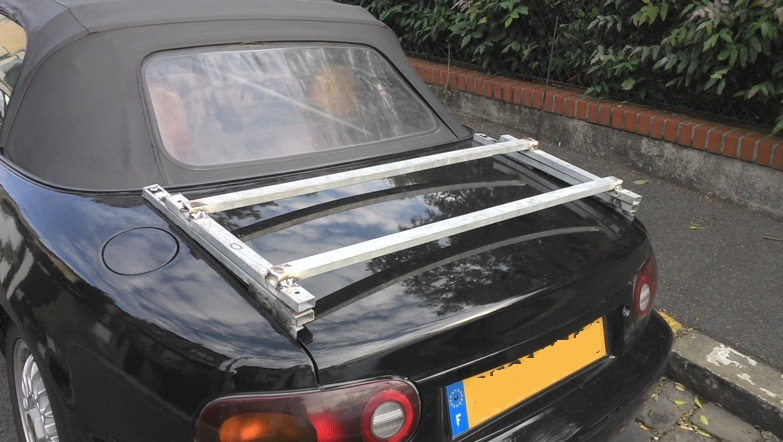

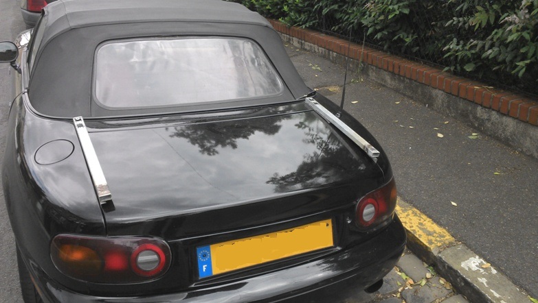

Quelques nouvelles de la Brouette...qui ne sort pas beaucoup vu le temps :sic:

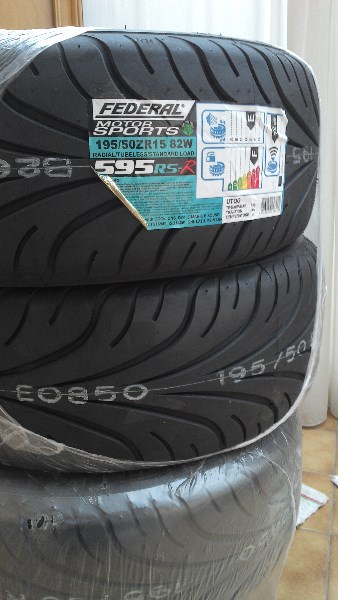

- Achat d'un set d'élargisseurs Eibach en double boulonnerie, épaisseur 20mm (j'ai un peu craqué sur un coup de tête :oops: )
- Achat d'un set de pneu Federal 595 RS-R pour le circuit :woo:

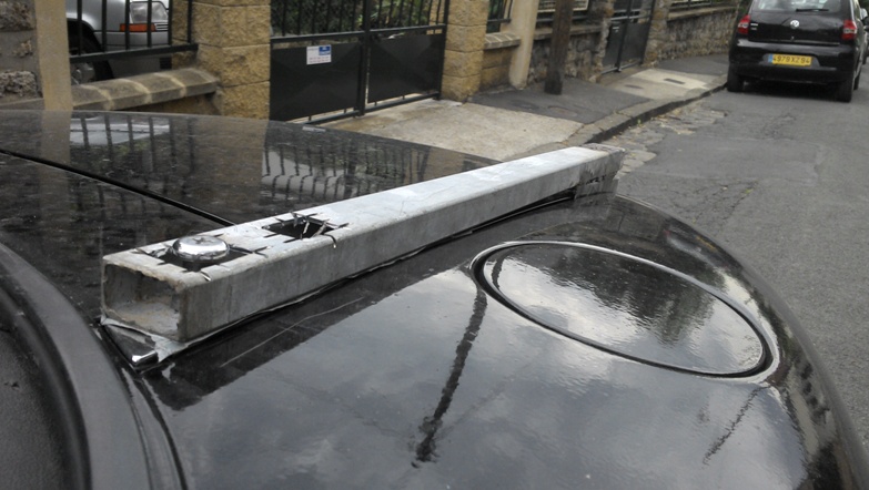

Je suis en train de bricoler une véronique à pneu pour transporter tout ca sur circuit. Pas de photos pour le moment mais le principe est simple:
Un chassis en tube rectangulaire qui vient se boulonner sur les attaches du Hard top et qui vient s'appuyer le long des ailes arrières.
Une structure en hauteur pour bien maintenir les pneux lors du transport...les photos vont suivre avec l'avancée des travaux ;)
Bonne bricole à tous,
S. :hello:

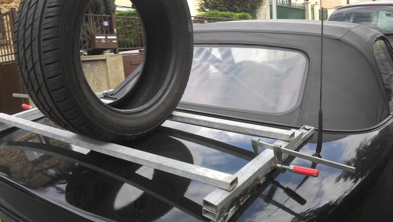

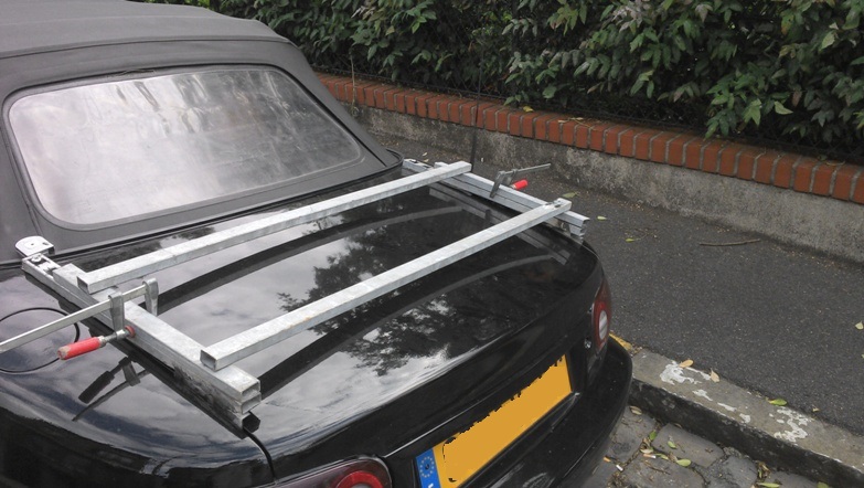

et voici le casier à pneu en cours de fabrication...ca devrait être fini avant la semaine prochaine :P
PS: faudrait vraiment terminer cette peinture par un polissage lustrage :oops:

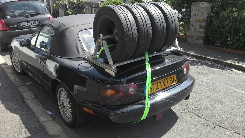

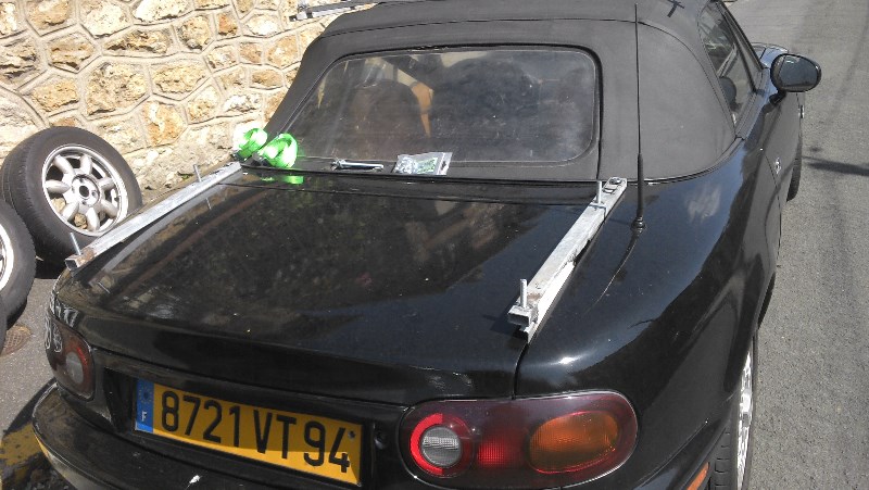

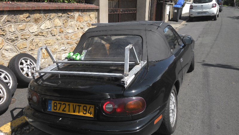

Pneus montés et galerie à pneus testés ;)
la brouette est prête pour beuvardes :woo:

:jap: J'aime ! :jap:

Tu devrais changer de pseudo, mac gyver, ça t'irait bien ;)
Nickel ce montage, comme tout ce que tu fais ;)

Cool! :jaime:
Au moins là il n'y aura plus de doute sur tes attentions lors des transites maison/circuit :ricane:
