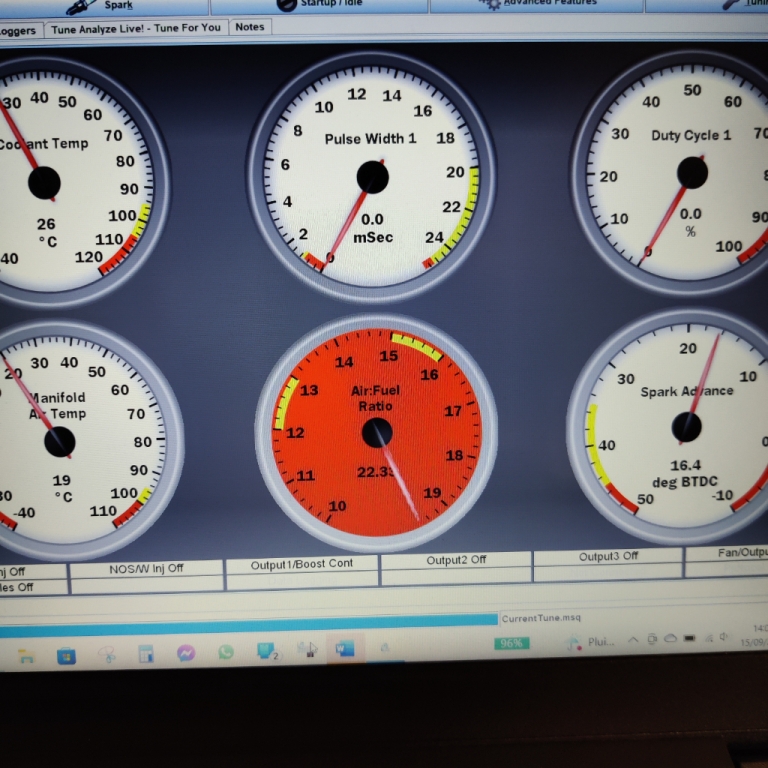

Je me demande si tu as pas un soucis avec ton mano de pression d'admission, on lit 56 Kpa au ralenti sur la MS (ce qui me semble d'ailleurs assez haut, de mémoire j'avais beaucoup moins) et on lit sur ton mano -0.3 bar (soit 70 Kpa). Et dans la vidéo j'ai l'impression d'entendre une fuite a l'admission, on entends un sifflement.

La durite silicone que j'ai mis laisse fuir de l'air, particulièrement dans le boitier de la MS (ça participe au refroidissement :ricane: ). Peut-être aussi au Y qui permet d'alimenter le mano ET la MS, à voir...
Ça fait partie des points qu'il faut que j'améliore, je suis même passé chez Norauto, hier, mais ils n'avaient pas de durite de carburant en 6mm. J'essaierai de mettre un collier, au pire, mais je ne suis pas sûr d'en avoir pour un si petit diamètre et ça ne passera pas tel quel côté MS... En attendant, je vais tenter le rilsan...

J'avais une pipette de 6mm en sortie de collecteur d'admission et 5mm sur le tube d'entrée dans la MS. Le diamètre intérieur de ma durite en silicone était autour de 5mm, mais ça fuyait. J'ai augmenté le diamètre du tuyau en entrée de mégasquirt (rondelle de plastique collée à la cyano). Ça devrait être étanche et ça restera comme ça pour les prochains tests...
Les soucis d'AFR venaient d'un mauvais branchement. J'ai repris ça hier, mais il faut visiblement que je recalibre la sonde :evil:

Après avoir recâblé ''correctement'' l'AFR (mano et MS), et recalibré la sonde, la voiture tourne comme une patate, super pauvre et cale dans la minute ou dès que j'appuie sur l'accélérateur...
