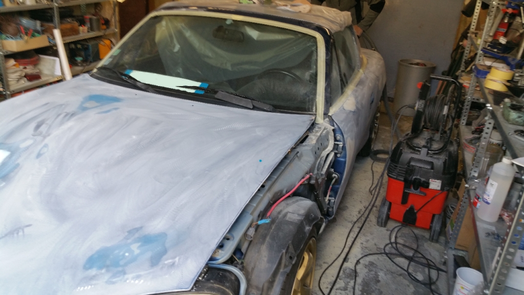

Bah en fait, Si ^^ le principe est de recouvrir et protéger la caisse/carrosserie des gravillons ^^
Et surtout, d'arrêter d'avoir une version Arlequin : la nouvelle couleur sera un Bleu/Violet Mat ...
Tout est poncé sur la photo car un pote carrossier est venu reprendre les pocs, les ailes et tous les défauts qu'il y avait, histoire qu'elle soit propre (jusqu'à la prochaine session ^^).

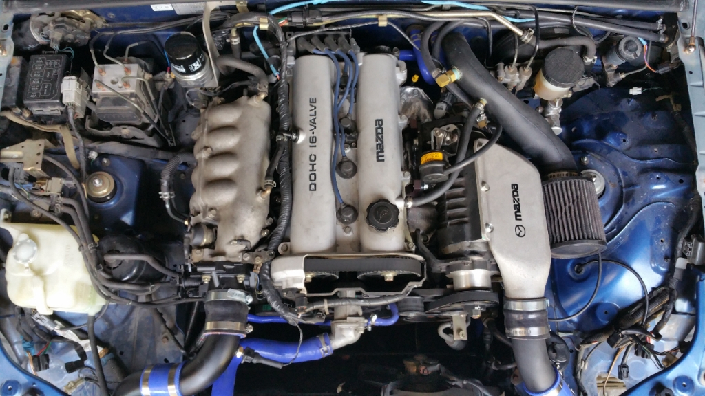

Sinon, j'ai bossé un peu dimanche sur la partie méca. Au programme, remplacement des 2 coudes silicones par 2 en alu, installation du 2nd papillon - peint en noir - à la place d'origine, bloqué en position ouverte - le temps de recevoir le câble d’accélérateur dédoublé.
Bien évidement, n'ayant pas touché la cause du problème, cela n'a pas résolu le "creux" lorsqu'on effleure la pédale, vu que c'est le temps de "charger" touuuuuut le circuit ;)
Une p'tite vidéo pour montrer comment mon ralenti est super stable à chaud ;) [pour l'instant]
Une p'tite photo du montage actuel pour plus de clarté :
Dès que je reçois et installe le double-câble :
- Création de l'entrée d'air du ralenti dans la plaque d’obturation du 2nd papillon
- Re-déplacement de la vanne de ralenti au plus près de ce papillon, avec entrée d'air via mini cornet (circuit court = réactivité)
- Modification du réglage de la butée du papillon primaire (avant le SC) pour toujours laisser passer un peu d'air
Pour ce qui est du pilote du bypass du SC via le plénum d'admission, je ne vois pas où le raccorder ...
Au pire, je mettrais un T du coté du clapet anti-retour (a coté du "DOHC 16-Valve) en espérant qu'il ne sera pas faussé par ce clapet, justement...

tu n'as pas de piquages non utilisés sur ton plenum? :etonne:
mieux vaut utiliser le piquage d'assistance de freinage que celui de la PCV ;)
Les phases transitoires sont bien tunées? Comment se comporte l'afr lorsque tu enfonces l'accélérateur?
(s'il monte un moment à 20 avant de se stabiliser à ta cible, c'est que ton problème ne se situe pas du côté de l'alimentation en air ;) )

Tu as tout devant les yeux sur la photo ;) le seul embout dispo a servi au capteur de pression de la MS
Le problème ne se produisait pas avant la pose de l'échangeur ;) c'est le p'tit "brooo" juste avant que t'entende le moteur prendre les tours...
Dans tous les cas, faut que je fasse (faire) la carto d'avance (et les AAC, alléger les masses en rotation, etc..... Aarrrgggggggg), car c'est bien mou comme on peut l'entendre.
