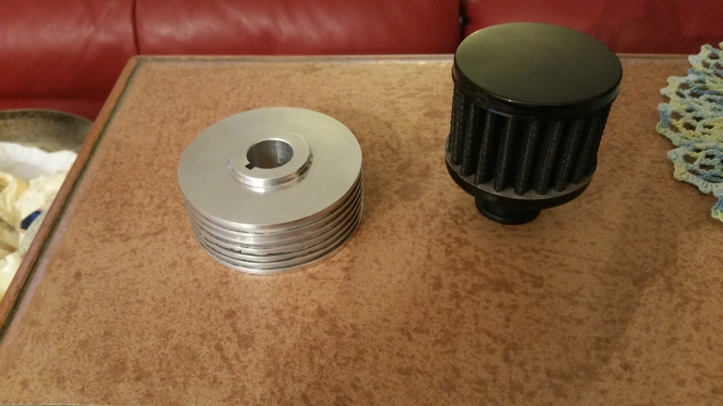

Sinon, 2 p'tits colis sont arrivés hier :woo:
- Poulie de 65mm 6dents pour le compresseur (contre 82mm d'origine)
- P'tit reniflard pour l'entrée d'air du circuit de ralenti déporté et raccourci

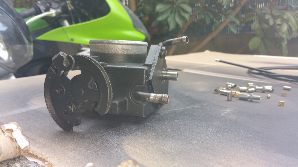

Le samedi a été chargé ^^ j'ai réussi à faire un montage en double pap fonctionnel ;)
Malgré l'achat d'un "kit" de dédoublage de câble d'accélérateur, j'ai opté pour une autre solution : la modification du papillon principal pour permettre la duplication via sa propre commande... Bon en gros, j'ai adapté un "rail" de guidage de câble ce qui donne ça :
Pour faire simple, c'est une ancienne roue en métal de "Mécano" (les jouets) coupée et adaptée pour que le 2nd cable (qui part vers le 2nd papillon) ai la même tension que le premier (sinon souci d'ouverture et de butée)... Dans ma chance, c'est très sensiblement le même diamètre que le pap.
On peut aussi voir l'insert que j'ai serti dans la plaque d’obturation du circuit de ralenti pour permettre l'arrivée d'air externe.
Le résultat est parfait ! Je ferais une p'tite vidéo pour trancher avec le premier montage car obligé de faire quelques modifications (déport du circuit de ralenti, création de support, etc...)...
