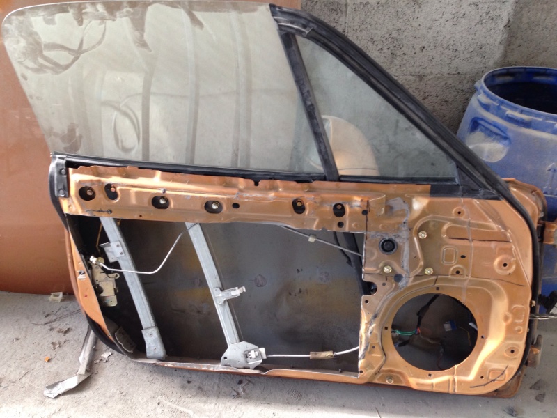

J'ai bossé un peu sur la mx5 ( d'ailleur je vais passer la deuxième pour la finir le plus vite possible).
Journée meulage de soudure, ponçage et j'ai bossé sur les portières:
C'est beaucoup moins radical que maeliss car je conserve les vitres et le mécanisme électrique.
J'ai donc viré le renfort de portière ( pas trop un prob dans mon cas, l'arceau protège largement), moteur centralisation, sono et le maximum de tôle tout en conservant le support du moteur électrique des vitres.
Poids non quantifié, il reste plus qu'à trouver des panneau de porte de NA et une plaque de plastique pour faire cela tout propre.
Message Publié : Ven 30 Mai 2014, 09:58
Inscription : Jeu 12 Avr 2012, 07:52
Message(s) : 604
Tu as aussi viré le tube de renfort en haut de la porte ?
http://www.mx5france.com/forum/viewtopic.php?f=64&t=16638
Message Publié : Ven 30 Mai 2014, 10:29
Message(s) : 6965
en haut? au niveau du joint de la vitre ? j'ai pas vu de tube.
Message Publié : Ven 30 Mai 2014, 16:58
Message(s) : 604
Pourtant il y en a un aussi mais il est bien caché cela dit.
Message Publié : Sam 31 Mai 2014, 20:27
Message(s) : 4436
Localisation : Grand Champ 56
Ca fait pas mal de poids en moins ce travail sur les portières ! Je crois que conservé les lèves vitres n'a pas d'influence particulière sur le poids, cela serait identique au mécanisme manuel et quel confort sur circuit! On peut ventiler facilement en attente d'entrée piste et lorsque l'on sort : confortable !
M
MIATA 1.8 R
Message Publié : Dim 1 Juin 2014, 07:19
Message(s) : 9961
Accessoirement, en baquet et harnais, il est presque impossible de tourner la manivelle :)
