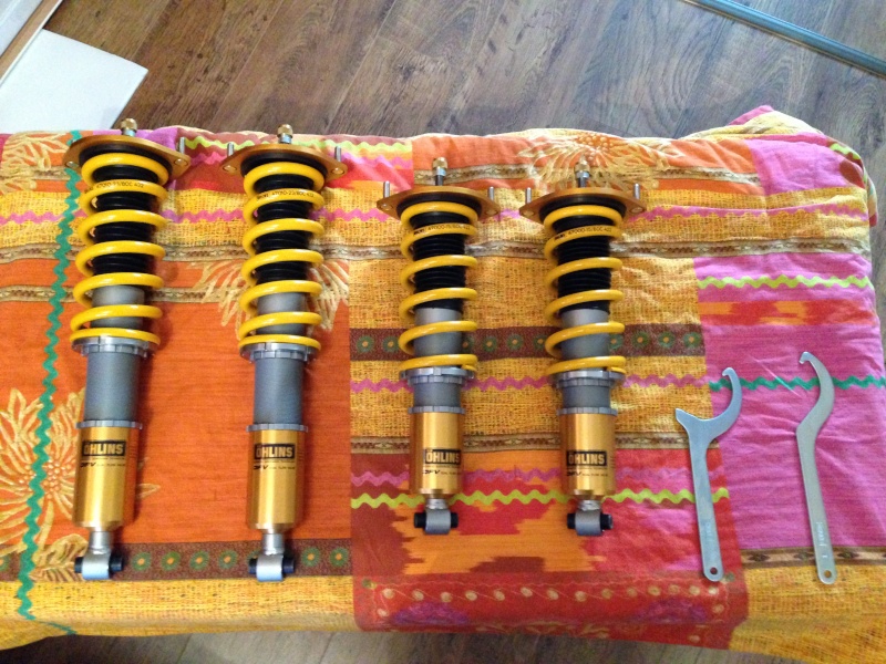

Les Ohlins n'avaient pas été utilisé pour le championnat mx5? Mon pote m'avait dit qu'il était étonné que les amorto étaient en stock et que ca devait être du à une demande importante des clients.
Si, la tentative de Mx5 Cup française avait comme amorto dans le pack Cup les Ohlins, mais ça fait un paquet de temps qu'on en a pas entendu parler.

A contrario on a le produit exclusif MX5 : les Xida qui sont des ATS retarés et équipés de pièces spécifiques pour le montage.
AST Suspension, pas ATS.
Et c'est pour les Gen 1 (ceux que j'ai), les Gen II qui sortirons aux US cet été sont de chez HVT http://www.hancheyvehicletech.com/

Tu avais réellement pu tester et prendre le temps de les régler les tiens joel?
Message Publié : Lun 23 Juin 2014, 10:33
Message(s) : 11096
Localisation : Eure
J'ai fait deux sorties avec, et pour l'instant je me suis contenté d'un réglage de la hauteur de caisse sur base de mes échanges avec Emilio + poids par roue.
Et par rapport à mon ancien setup, j'avais l'impression que c'était le jour et la nuit en effet, beaucoup de grip mais surtout un confort tout bonnement hallucinant, je prends des vibreurs et tu le sens a peine dans le dos....
Message Publié : Lun 23 Juin 2014, 10:37
Message(s) : 6965
Surtout que ton dos est quasi un capteur chez toi...
Tu as mesuré la diff d'accel latérale en courbe avant et après Xida? Vitesse de passage en courbe? pneus identiques?

[Et par rapport à mon ancien setup, j'avais l'impression que c'était le jour et la nuit en effet, beaucoup de grip mais surtout un confort tout bonnement hallucinant, je prends des vibreurs et tu le sens a peine dans le dos....
Depuis le temps que je le dis Image :D
Trop de personnes pensent qu'il faut des suspensions très "dures" pour tenir la route ...
Merci pour ton retour Joël!

Clair que c'est beau ces Ohlins
Mais bon, je me suis fais la même remarque que Canaille:
Canaille a écrit :
C'est beau!
Mais ces top hats plats ça me chagrine, la course des amortos AR c'est un vrai probleme sur NA, et un demi problème sur NB (qui redevient un problème si rabaissée).
Les Xida sont également assemblé avec des coupelles avec "réhausse". Les retour sur flying miata de l'utilisation de ces coupelles avec amortisseur Tokico ou AGX son très bon, même si leur prix est élevé.
Je me souviens d'une vidéo qui montrais le débattement quasi nul restant lors du rabaissement d'une NA, avec un amortisseur standard. Mais bon dans le cas de Ohlins, je pense qu'il optimise longueur corps vs débattement.

Ce qui me rassure c'est que les ohlins ont été développé et testé au ring car le centre est à 5 kms.
Il est certain que sur un tel tracé, le débattement est un point très important, c'est pour cette raison que je suis confiant sur le fait que ce paramètre n'a pas été oublié.
