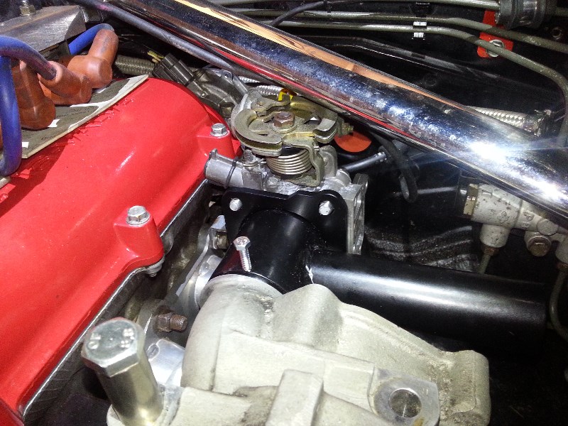

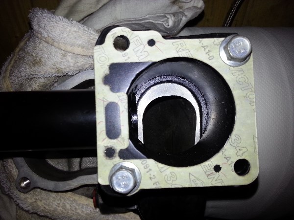

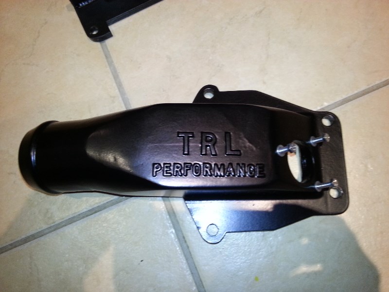

Voila j'ai recu les pièces pour adapter le compresseur d'une mini cooper de 2004 :
La pipe d'admission (photo du magasin)
La mienne est sur le compresseur faut quelques coups de lime :sic: et j'ai essayer de mettre un papillon : quelque soit le modèle (1600 ou 1800 la bride est inadaptée :? Dans le meilleur des cail y a 3 trous qui vont bien

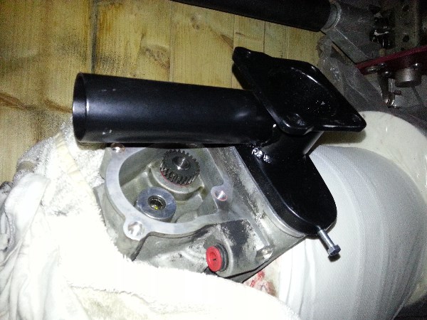

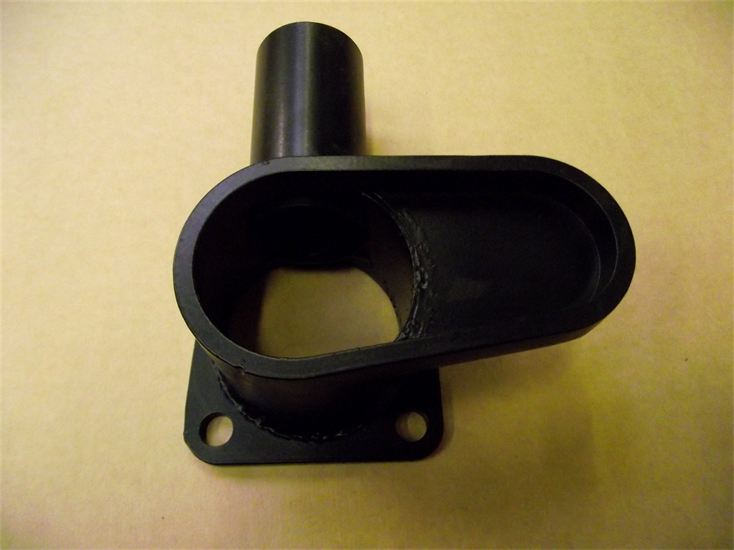

La pipe de sortie du compresseur:
A priori pas de problème

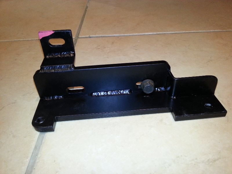

Le support du compresseur:
J'ai mis la vis parce qu'il faut bien la choisir : petite tête sinon on passe pas la clef
Là aussi faut quelques coups de lime le trait rouge est ce qui faut enlever au niveau du goujon d'échappement. Je me demande si je ne vais pas faire une bride du type de celle qui il y a sur le SC45

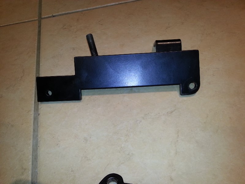

Une autre vue du support
Je pense que je vais fortement modifier la bride d'admission car la place est comptée. Je me demande comment ca peut passer avec la jauge d'huile :?

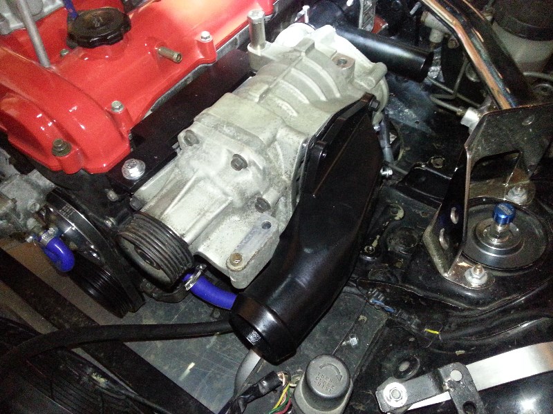

:red: je me suis trompé le papillon du 1600cc va très bien :
voila la pipe sur le compresseur :
M

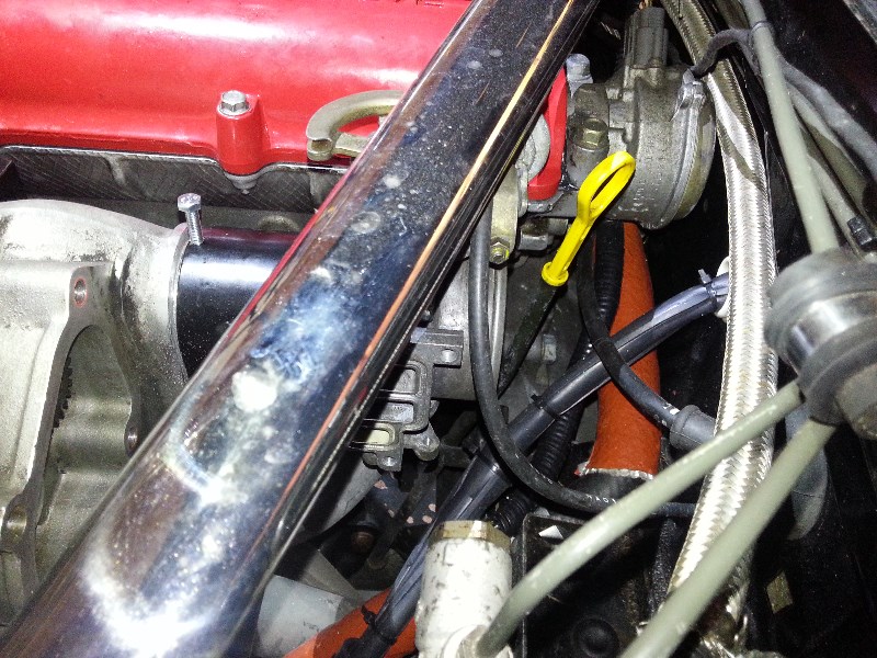

Voila j'ai un peu avancé, j'ai meulé le support vissé sur l'un des goujons et celui arrière qui vient se visser sur le compresseur et ca monte :)
montage à blanc:
je ne sais pas pourquoi il livre une vis aussi grande pour l'arrière avec une entretoise qui ne semble ne servir à rien :?
A l'arrière ca passe juste :
sous la barre à quelques millimètres. je peux l'incliner. J'ai peur de devoir enlever ma barre anti roulis :sic:
De toute façon je vais mettre le paillon du 1800 donc modif de la bride à la sortie du compresseur à 90° et le retour du clapet de décharge je vais le mettre ailleurs
J'ai commandé le clapet de décharge.
