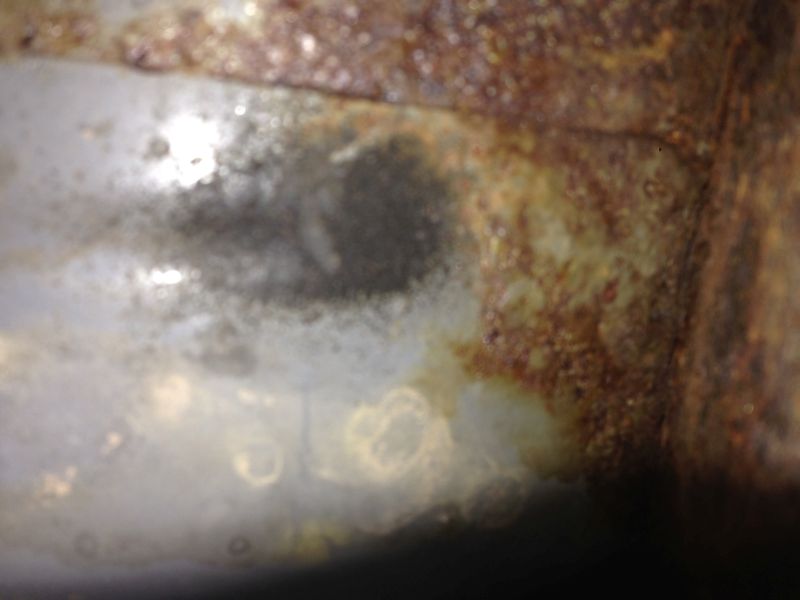

Bon, je vais arréter de lire ton topic, car plus je le lis, plus j'ai peur de l'état de certaine partie de la mienne :roll:
Pareil, sachant que j'ai un petit trou de rouille sur l'avant du passage de roue arrière gauche... les bas de caisse ont été refait par un pro 1 an avant que je n'achète la voiture, mais je ne sais pas s'il s'est occupé de leur partie interne aussi et c'est ça qui m'inquiète :roll: .
Oui, d'autant plus qu'il y a de moins en moins de carrossier sérieux. De mes propres yeux, Mx comprises j'ai vu :
- réparation à la choucroute :roll:
- tôle collée par dessus le trou (approximativement nettoyé) puis mastiqué.
- réfection de la tôle extérieure seulement (tôle intermédiaire découpée mais pas reconstituée)
- soudure d'un bas de caisse sans le moindre traitement ni protection après les travaux
- mastic sur rouille simplement brossée.
- soudure approximative s'arrêtant net au bas de caisse afin de ne pas de faire ch*** à remonter vers la tôle qui est bouffée de l'intérieur. (Et ainsi ça lui permet de te revoir peu de temps après)

Ben elle a été réparée en Angleterre et le travail effectué a l'air quand même vachement propre pour le peu que je sais, ils ont juste pas refait les passage de roue (d'où mon petit trou de rouille...), mais le travail de soudure plus protection / peinture a l'air d'être pas mal du tout, donc je me dis qu'ils ont peut-être été chez un spécialiste Mx5 comme il y en a quelques-un en Angleterre et qu'il a tout refait correctement :tantpis: . Enfin à mon avis je rêve, parce qu'il me semble qu'avant que je ne nettoie tout le châssis en 2011, la feuillure était rouillée près des passages de roues arrière :sic: .
Il faudrait que j'essaye de voir avec un de mes potes si il ne pourrait pas avoir à prêter la caméra endoscopique de son taffe, on pourrait essayer de passer par les bouchons dans les passages de roues arrière pour voir comment c'est dedans... On avait vérifié l'état des cylindres / piston d'une Golf G60 avec ça en passant par les trous des bougies il y a quelques années, c'est assez fun (et très cher :aie: ) comme outil :lol: .

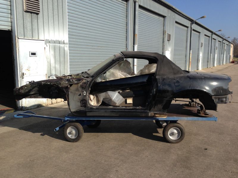

Kuruma a écrit :
... je promène ma Mx sur un chariot, j'essaierai de prendre une photo demain :D
Voilà ! :P

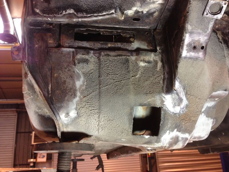

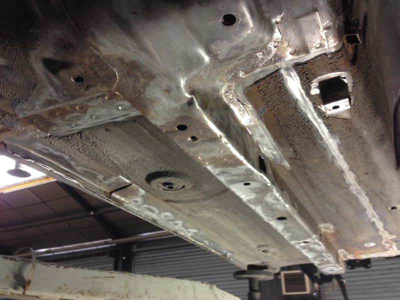

J'ai continué mon grattage, ici le tunnel :

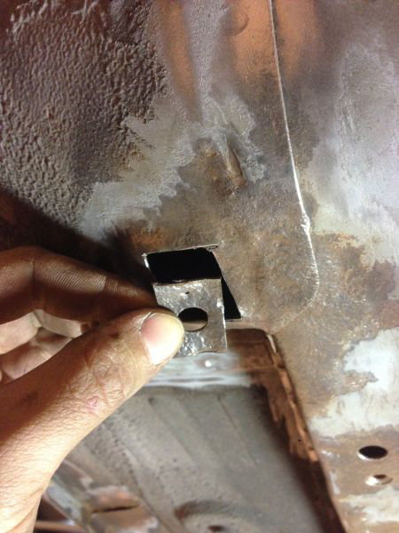

Ici nous sommes dans le fameux passage de roue avant, contre le tablier. Il me faut voir comment est l'intérieur :
J'ai bien raison d'avoir vérifié, à l’intérieur c'est comme ça : :aie:
J'ai donc découpé un morceau pour pouvoir avoir accès et ainsi sabler l’intérieur :
J'ai découpé exactement de l'autre côté... sauf que c'était nickel :roll:

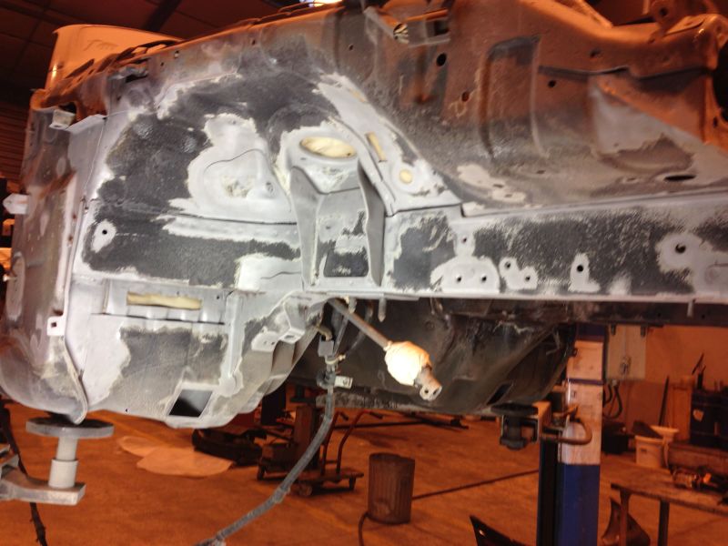

Ensuite j'ai sablé :

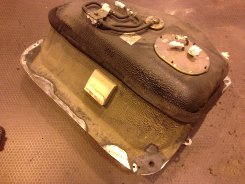

Je me suis aussi occupé du réservoir :
Après avoir sablé tout ça, je traiterai avec un antirouille à l'eau, j'illustrerai ça ;)
