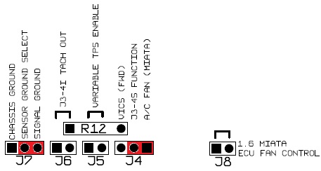

Je viens de recvoir cette réponse de Matt :
Please take the lid off and make sure the J5 jumper on the black circuit board is in place:
http://www.megasquirtpnp.com/images/mm9 ... umpers.jpg
Thanks,
Matt Cramer
DIYAutoTune.com
Joel : Il me demande de vérifier la position d'un cavalier mais que veut dire "take the lid off "?
Faut que j'ouvre la boite ?
Je vais peut être regarder mais je pense qu'avec la mise en place du TPS c'est bon
M
MIATA 1.8 R
Message Publié : Jeu 3 Jan 2013, 22:34
Message(s) : 11106
Localisation : Eure
Non justement, comme je te l'avais dit lorsqu'on s'était vu a Beuvardes ce n'était pas normal que la MSPNP2 fonctionne avec le TPS standard de ton eunos grise qui est une 1.6.
L'utilisation d'un TPS d'origine de 1.6 sur une megasquirt la met en court circuit normalement (felinkinkin en a fait l'expérience).
SAUF que DIYAutotune a été suffisament intelligent pour mettre le circuit du TPS dans la MSPNP2 avec un jumper qui permet de couper le signal d'arrivée.
Grosso modo, par défaut une MSPNP2 arrive avec un cavalier qui n'est pas connecté sur la board, ainsi tu peux brancher la MSPNPv2 sans débrancher le TPS de 1.6 et ça marchera car le circuit n'est pas connecté.
En revanche, si tu veux utiliser un TPS Analogique comme celui que je t'ai fabriqué avec une MSPNPv2, il est indispensable de rebrancher le cavalier, donc il faut que tu ouvres la MSPNP2, et que tu cherches les jumpers en question et que tu connecte les deux pins centraux de R12 marqués "Variable TPS Enable" et là ton TPS proportionnel fonctionnera avec la MSPNP2
