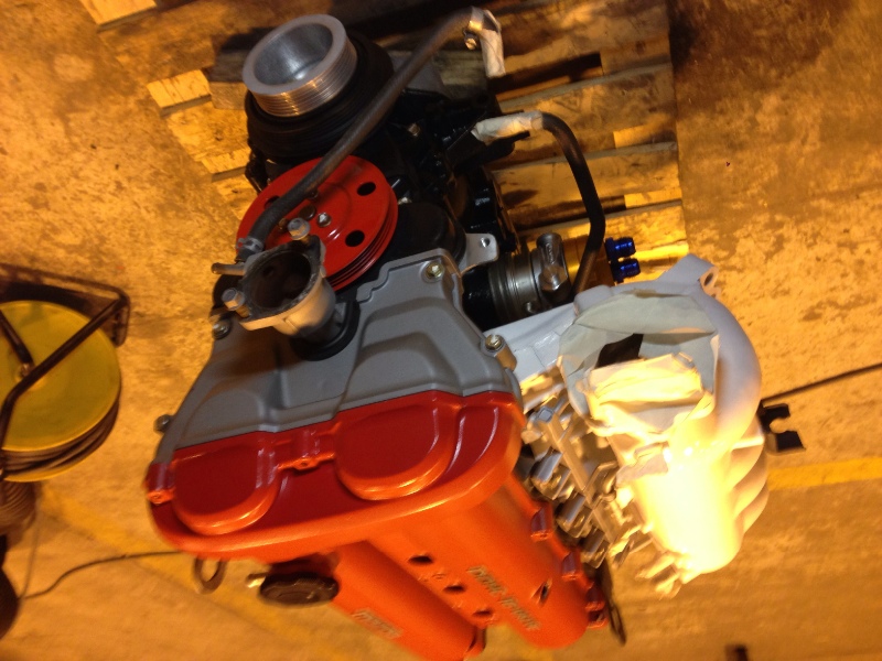

Message Publié : Jeu 13 Mars 2014, 20:28
Message(s) : 7720
Localisation : France
Sinon ça commence a ressembler à quelque chose ce projet ! :D
Message Publié : Jeu 13 Mars 2014, 20:29
Message(s) : 1433
Localisation : Melun 77
:faim:
Message Publié : Jeu 13 Mars 2014, 20:32
Message(s) : 8706
Localisation : 59 - Houplines
:jaime:
NB 1.6 Twilight Blue (vendue)
Message Publié : Jeu 13 Mars 2014, 20:49
Message(s) : 6982
C'est super propre ;)
Message Publié : Jeu 13 Mars 2014, 20:51
Message(s) : 5586
Renversant! :D
Ma Mx Black Ed 92
"MS ta MX !"
