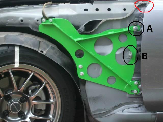

Salut Kuru, j'ai découvert un beau nid à rouille, je ne sais pas si tu l'avais trouvé.
Au extrémitées inférieures du pare-brise il y a du mastique pour guider l'eau dans les évacuations, c'est bien rouillé chez moi sous le joint...
Pareil , seulement du côté passager pour moi.
Ca se voit bien quand on ouvre la porte, en haut derrière l'aile.

Ah ben j'ai regardé ce midi et la mienne n'a pas l'air trop touchée à cet endroit, pourtant c'est quand même un beau croustibat. Bizarre, surtout que la tienne est propre Laurent. Vous parlez de corrosion perforante là ou juste un peu de rouille en surface?

Juste en surface dans mon cas, je compte brosser un peu , et repeindre (avec une couche de frameto). Mais il faut que je retire l'aile pour ça.
En fait, je crois que ça fait un petit rebord ou l'eau se faufile, (sur le mastic) et comme c'est ce qui vient du pare brise, et que c'est un peu sale, ça doit garder les saletés.
C'est à peu près là ou j'ai fait le rond ( :aie: ) rouge.
Ca se voit bien quand tu ouvres ta porte, en regardant entre la porte et l'aile. Par contre je n'ai le soucis que du côté passager. Je ferai une photo de la mienne à l'occaz.
