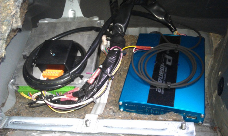

- Le faisceau a été coupé / splicé pour la pose de l'e-manage, est-ce que ça va être facile de remettre le faisceau en config d'origine pour la MS ?
Quand tu dis coupé, tu veux dire qu'il n'y a plus le gros porte clip jaune ?, ou c'est juste splicé ? dans ce cas c'est fastidieux mais il suffit d'enlever les epissures.

- Pour l'instant je n'ai pas pris le temps de regarder sous la moquette pour voir comment est fait le montage, mais le montage de l'EMB implique soit de splicer dans le faisceau OEM, soit de couper certains fils et de dériver le signal vers l'EMB

- Autre question, quitte à remettre à plat la gestion ... Je me débarrasserai bien de l'AFM actuel (même si c'est pas le même type que sur la NA, c'est bien un AFM, n'est-ce-pas ?). Est-ce je peux garder mon TPS OEM ? Est-ce que ça n'a rien à voir ? Quel est l'intérêt de passer sur un autre type de TPS ?

En enlevant l'AFM (si s'en est un sur le 1600 NB ) tu dois donc monter une MS et tu peux garder le papillon d'origine en le débranchant. Passer à un papillon proportionnel apporte une meilleure gestion du ralentit (puisque lui il est branché) et des réglages avec la MS 2 plus fin ou plus évolués (voir Joël)M
Pourquoi ne pourrais-je pas garder branché le papillon d'origine ? Vu qu'il n'est pas proportionnel, il serait ingérable par la MS pour le ralenti ?

Ah oui, j'ai dépouillé la moquette vite fait ... Voilà à quoi ça ressemble, côté gestion. Ça m'a l'air propre, par contre pas facile de comprendre quel fil va où :aie:
