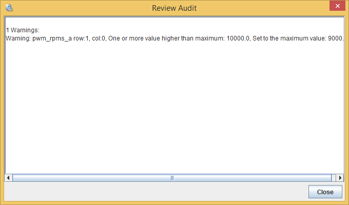

Par contre j'ai ce message d'erreur qui s'affiche et je ne vois pas à ça correspond :?: :?: :?:
Ca vous parle?? :?
