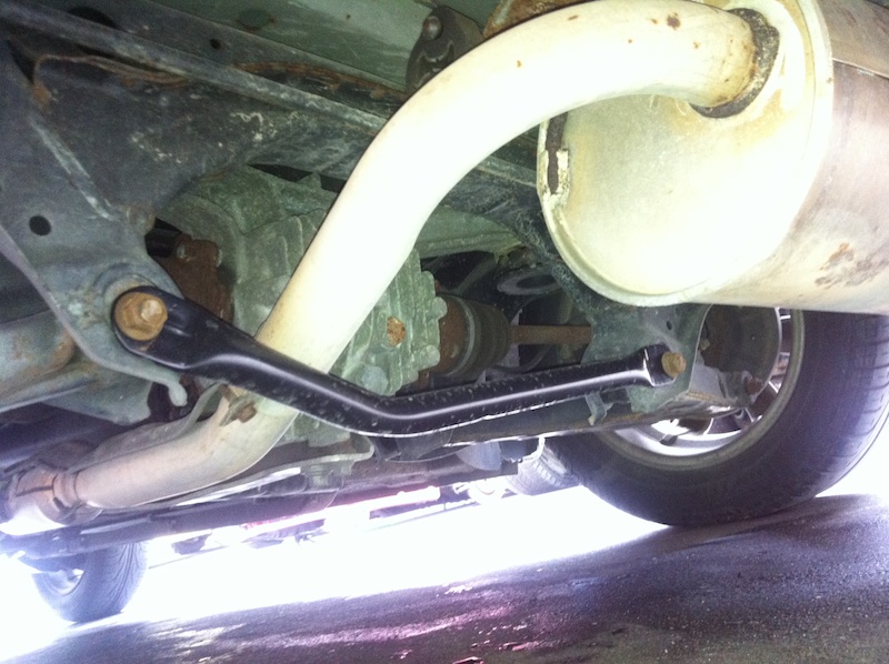

Barre renfort avant et arrière : l'impression d'une voiture chewing-gum est un peu atténuée

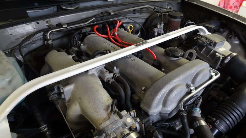

Barre anti rapprochement ultra-racing : gros changement au niveau de la direction, bien plus précise.

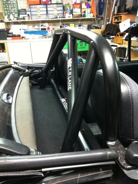

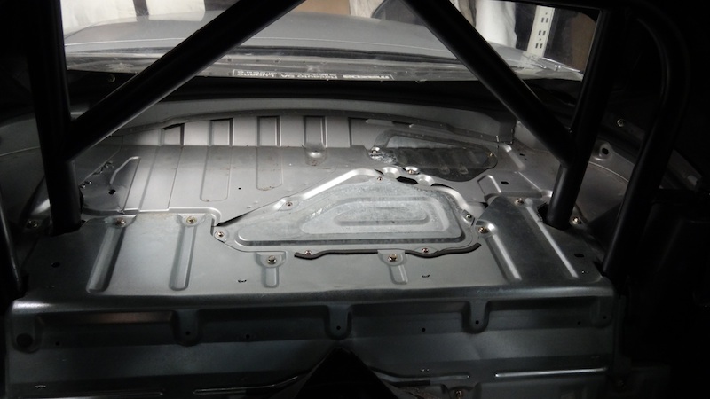

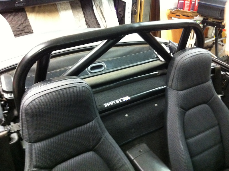

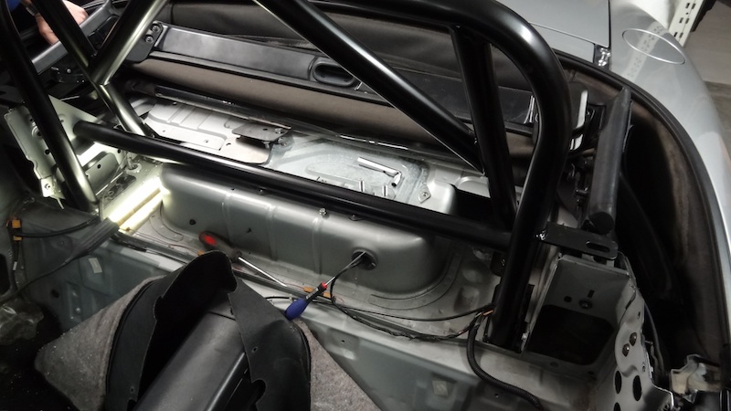

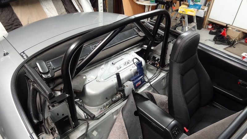

Arceau Tr Lane et Harness Bar : en plus d'un élément de sécurité qui me semble indispensable en cabriolet, la rigidité de la voiture est transformée. La voiture ne se tortille plus sur chaussée déformée et tous les grincements et autres bruits de ferrailles semblent disparaitre ! Indispensable.

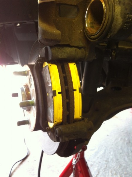

Petit profil des plaquettes Yellow Stuff : super ressenti, rien à voir avec l'origine. A chaud ou à froid, toujours efficace. Je n'ai plus une éponge sous le pied !

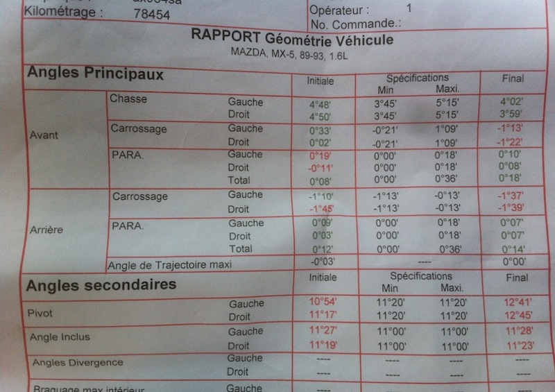

Rapport de géométrie. Avec jantes et suspension d'origines. Ca a tout changé, ce réglage ça déchire !!! Merci Tonioo !!!

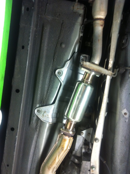

Décata de chez mx5parts : Au niveau du bruit le changement est très limité, aucun risque de gêner les voisins. L'accélération semble plus linéaire et plus rapide.

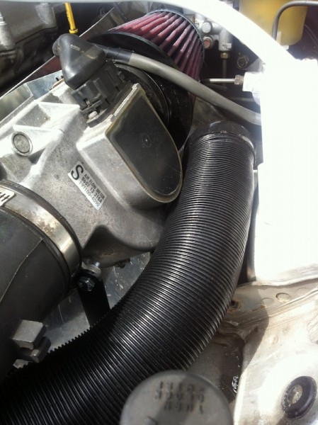

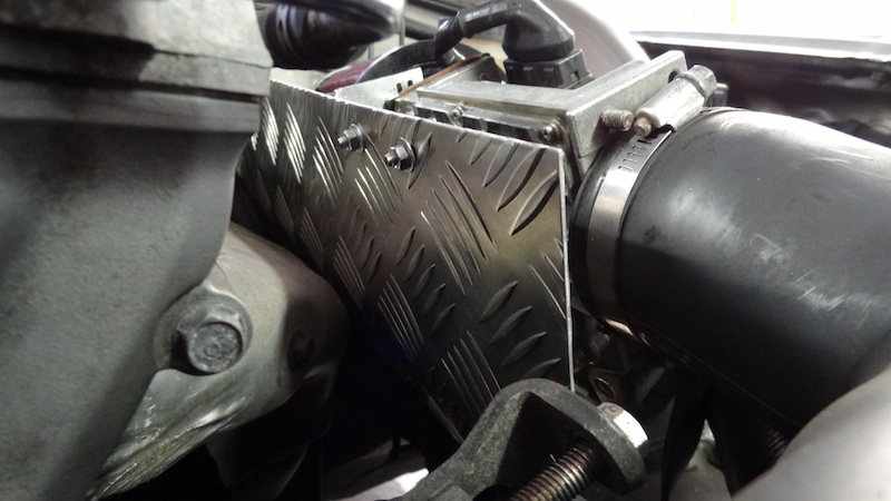

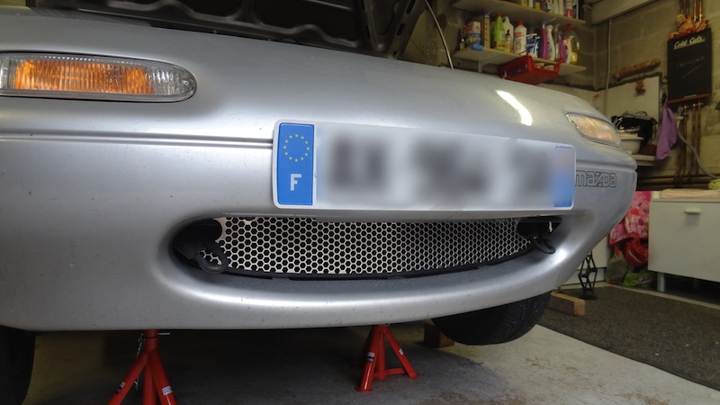

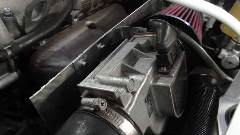

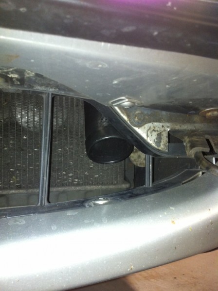

Et pour amener un peu plus d'air frais voici où je viens chercher l'air :

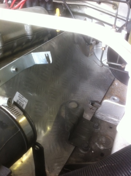

Une petite plaque de protection est également ajoutée mais c'est surtout esthétique…

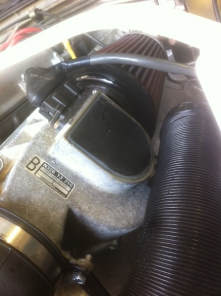

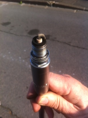

Comme la majorité des utilisateurs, j'ai décranté de 6 dents et la couleur de la bougie me semble parfaite :
Je profite du démontage pour faire une photo détail de la plaque installée pour isoler le filtre à air de la chaleur du collecteur :
Et voici le débitmètre Rx7 en place :
Le résultat est commun à tous les utilisateurs de ce débitmètre, une montée en régime un peu plus rapide haut dans les tours. Rien de révolutionnaire mais un petit plus quand même !

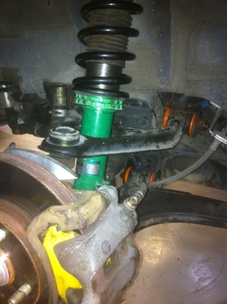

J'ai mis des TeIn SuperStreet avec des coupelles de Nb. J'en ai profité pour changer mes SilentBlocks mais finalement je n'ai fait que le train avant, mes silents d'origines étaient en très bon état. Il faut dire que la voiture a toujours dormi dans un garage et sur cales l'hiver.
Du coup il me reste un set tout neuf pour l'arrière, pour dans 10ans ;)
La hauteur est maintenant de 35cms entre l'axe de la roue et le bas d'aile, soit 13cms entre le bas de caisse et le sol.
J'aurai voulu la descendre encore un peu (31avt 33arr suivant les recommandations Flying Miata, 11cms du bas de caisse) mais je pense que sur ce modèle d'amortos on ne peut pas changer la hauteur sans toucher à la précontrainte (seulement 2 bagues de réglages) et à priori comme l'on peut le voir sur la photo suivante elles sont déjà au plus bas… Vous me confirmez ?

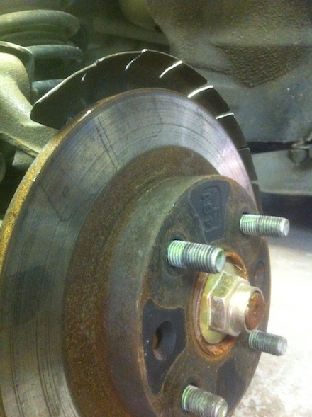

Dernières modifs du mois, installation de disques de freins Nb Avt et Arr. J'attends les durits avia.
Une petite photo pour montrer la différence de diamètre des disques Na/Nb :
Et la découpe du cache-poussière pour faire passer les disques arrières (ce sont encore les disques Na sur cette photo, les nouveaux épouses parfaitement les caches) :
Encore une modif à pas cher et qui changent beaucoup !
Et avec des YellowStuff neuves, le résultat est bluffant !
Avec toutes ces nouvelles modifs, une géométrie s'imposait ! J'ai pris les réglages route/piste du doc xls de Tonioo qui est parfait !
Par contre impossible d'obtenir un angle de chasse de 5°. Comme précisé, j'ai privilégié les réglages de carrossage.
Pour obtenir un angle de chasse supérieur il faut encore plus rabaisser la voiture c'est ça ? Ce qui voudrait dire qu'avec mes nouvelles suspensions c'est impossible…

Pour les barres anti roulis que tu présentes, c'est en fait des renforts sous le moteur à l'avant et une pour le berceau arrière. Si tu montes une BAR plus grosses à l'avant c'est bien c'est peut être même à faire avant le changement des combinés

Sinon effectivement, ce sont des barres de renforts que tu as mis. Les barre anti roulis (les vraies), c'est un point à bien améliorer sur la mx .
