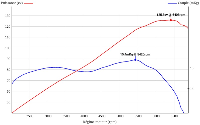

Après de très long mois de développement acharné (d'où mon absence sur pratiquement tous les forums) je reviens vers vous pour annoncer une excellente nouvelle pour tous les possesseurs d'iPhone, iPad et iPod :beer: :
La soumission de PerfExpert à l'AppStore a été faite! Si tout se passe comme prévu, bientôt nous en saurons plus sur la date définitive de sortie :-)
Un petit screenshot iPod des courbes de ma Corolla :
Le prix sera aux alentours de 10€
