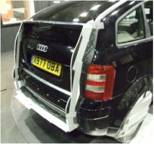

Le coup de la goute d'eau n'est vrai que si tu ne prends pas en compte la proximité du sol :oui:
Je me suis beaucoup interessé a l'aéro pour réduction de trainée pour mon boulot. Si ça vous interesse, faites une recherche sur un gars qui s'appelle "Morelli" sur la trainée pres du sol. Hyper interessant :oui:
En gros une goutte d'eau pres du sol c'est pas top... donc pas optimal pour une voiture.
L'aero c'est des fois pas tres intuitif..... genre ça ça marche! :etonne:

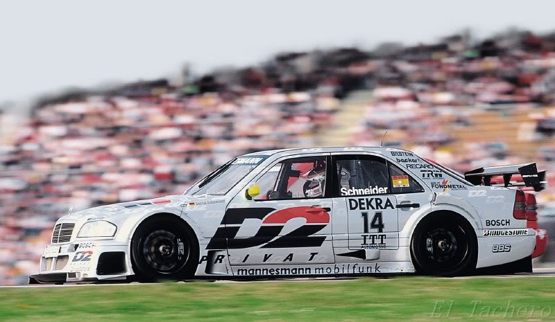

Un petit détails à soigner, ce sont tout les ajustements de carrosserie provoquant des trous d'air .
Le plus gros soucis en aéro ... ce sont les roues, la surface frontale reste et resteras un rectangle verticale.
Lorsque je roulais en Opel Calibra, qui avait le meilleur Cx de sa catégorie pour l'époque de 0.26, j'avais donc appris, que les petits boudins en plastique moche en bas du par choc avant devant les roues, que tout le monde s'empressait de virer au premier (premier d'une longue série) démontage du dit par choc, et que tout le monde pensait être en fait un système anti - trottoir sert en fait à dévier l'air sur les côté des roues ... canaliser l'air pour mieux le maîtriser.
Je me pose encore la question si la lame Garage Vary de nos Mx hormis d'être belle est efficace sur ce point de vue ... sans parler des pop-up qui doivent faire chuter cette valeur.
Un exemple très frappant sont les voitures de DTM, le par choc descendait le plus bas possible, avec des extracteurs d'air sur les côtés :
