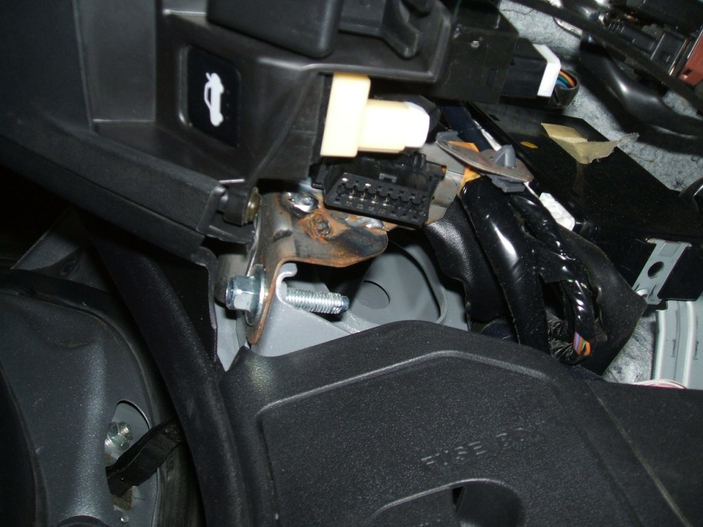

Pour les éléments métallique de l'habitacle, c'est le métal qui s'oxyde très légèrement au contact de l'air. Mais cela ne fragilise en rien le métal.
il n'est donc pas forcement nécessaire de traiter sauf si de l'eau venait à s'infiltrer dans l'habitacle. Car, en effet, vous l'aurez compris, c'est l'accumulation de trois facteurs qui fait rouiller le métal et le fragilise à la longue. (métal, air et eau)
Je n'explique pas les suites car tout le monde les connait. :roll:
D'origine, ça donne ça sur les métaux non traité de l'habitacle.
J'en avais déjà fait mention à une réponse que j'avais fait à "RonRS" en octobre 2022 ;)

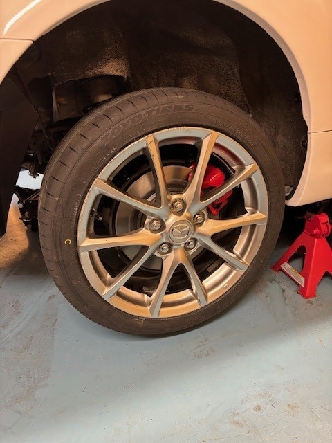

- récupérer mes roues avec des pneus neufs :oui:
:arrow: petite frayeur, après 10km de roulage, dernier rond point avant la maison, ma fille entend un pchiiitttt à l'arrière droit :aie: je roule tranquillou jusqu'à la maison...roue à plat ! :etonne:
Je pose le cric en 30s pour soulager le pneu.
j'essaie de regonfler au compresseur, surprise ! la valve est foireuse...encore heureux que je n'étais pas sur l'autoroute à 120km/h
Retour chez le monteur, soufflante et remplacement des 4 valves (par une autre série) :evil:

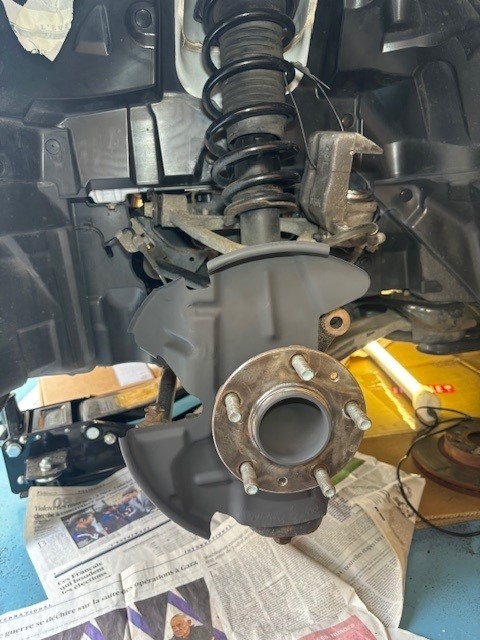

- refaire les flasques des freins, elles sont toutes rouillées.
:arrow: ça prend du temps...beaucoup ! mais après on est satisfait du résultat :love:

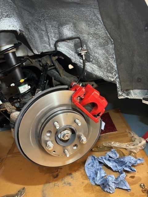

- remplacer les disques et plaquettes par des Brembo (les miennes avaient souffert lorsque mon étrier s'était bloqué).
:arrow: Bien plus propre...rodage en règle, ça freine TRES bien...pour mes besoins... :D

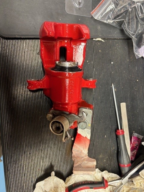

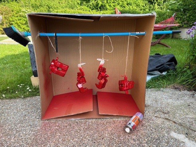

- peindre les étriers de frein en rouge.
:arrow: TRES long à faire car démontage complet des 4 étriers, pistons, etc...et peinture longue à appliquer car beaucoup de couches fines.

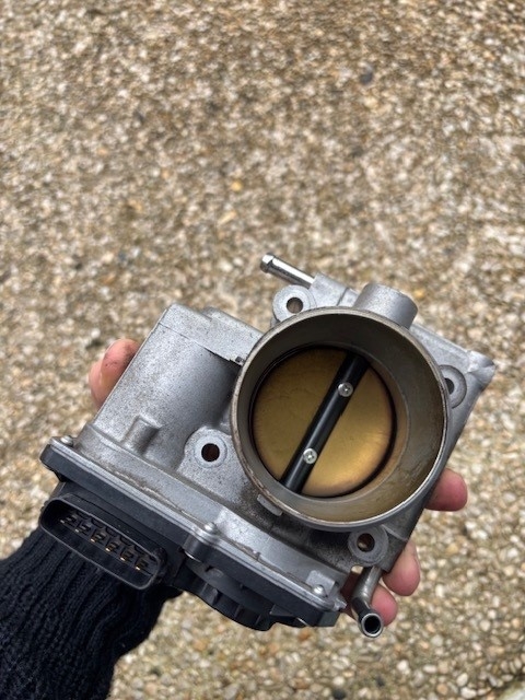

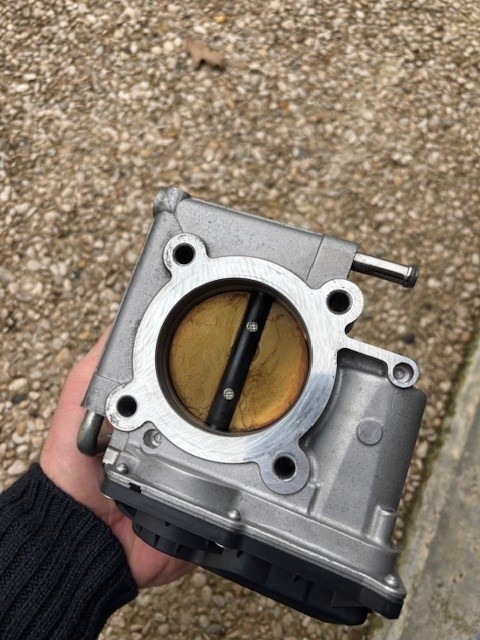

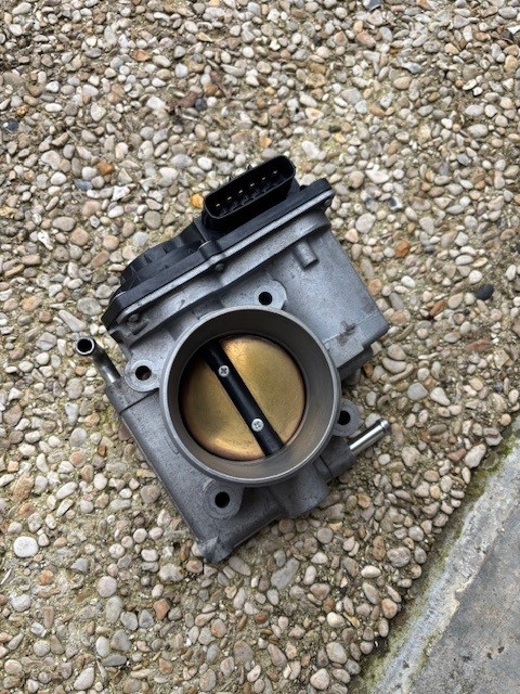

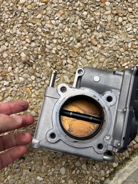

- remplacer le calorstat (ainsi que le liquide de refroidissement :-)).
:arrow: Assez facile à faire, bien protéger le sol car du liquide coule d'un peu partout, même après la vidange...Nettoyage du papillon, j'ai l'impression qu'elle est plus nerveuse après cette intervention...mon imagination ?
Le remplissage du liquide de refroidissement est très simple, j'ai même remarqué que la purge se faisait automatiquement si on attend patiemment (on entend un petit bruit d’échappement d'air au niveau du bocal et le niveau se refait tout seul).
Ensuite j'ai suivi les différentes procédures décrites sur le forum et autres vidéos...mais mon niveau de liquide était bien au max et n'a pas bougé après mise en chauffe du moteur et déclenchement des ventilos.

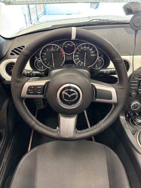

J'ai aussi posé le couvre volant AliMachin...ça rend franchement bien :love: , pour la pose il faut s'armer de patience...volant démonté (ça m'a permis de contrôler la marque de mon airbag ;) ), ça m'a bien pris 3h rien que pour la couture. Je ne suis pas trop déçu du résultat :)
