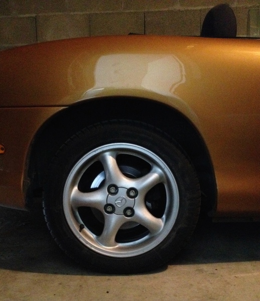

Quelques mesures de hauteur ce matin avec ammortisseurs origine NB (140000km), ressorts stock, jantes 15 pouces enkei et pneus Michelin PS3 neufs (400km) :
Hauteur du bas de l'arche :
ARD : 62.7 cm
ARG : 61 cm
AVD : 61.6 cm
AVG : 61.2 cm
Bas de la feuillure (bas de caisse) :
ARD : 15.3 cm
ARG : 14.8 cm
AVD : 16 cm
AVG : 15.6 cm
Une vue de l’arrière avec une lumière pas top, pour se faire une idée du "look"

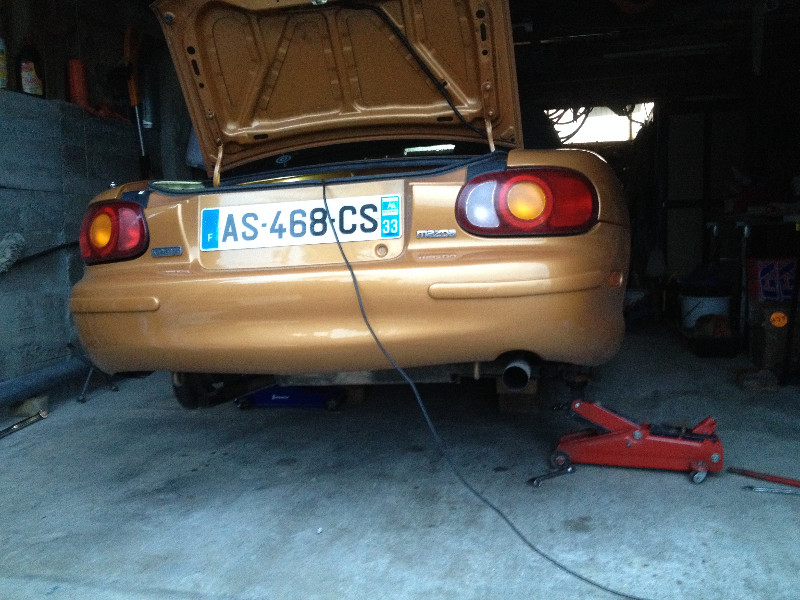

L'avant est fait, c'était un peu costaud à cause de vis rouillées au niveau des biellettes. On a commencé l'arrière toute à l'heure, mais les vis des biellettes arrière sont pourries de rouille...donc wd40 pour la nuit, sinon bhen...je vais être obligé de commander des biellettes arrière :( d'ailleurs, est on obligé de déconnecter les biellettes arrière ? :aie:

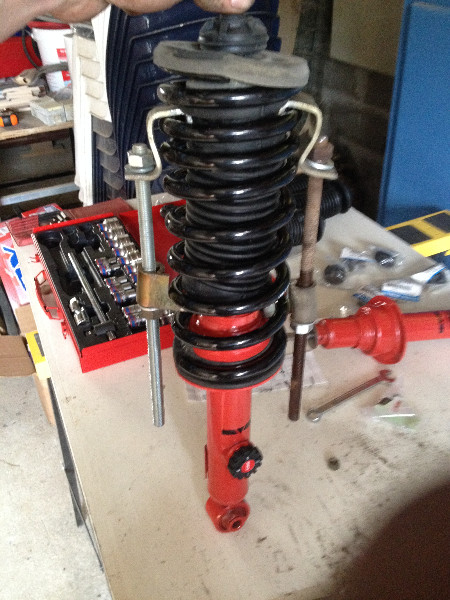

Finalement, on a pu se démerder sans virer les biellettes. Sur une Nb, en ce qui concerne l’arrière, on peut tout à fait sortir l’amortisseur de son logement sans virer les biellettes (mes 84kgs ont surement aidé :aie: , ainsi qu'un démonte pneu :aie: ).
Je vais me renseigner sur d'autres biellettes (sachant qu'il va falloir y aller à la disqueuse pour les virer les anciennes :aie: :aie: . Une petite idée du prix des 4 livrées ? Et surtout, si elles sont réglables...comment bien les régler ? (je débute :p)

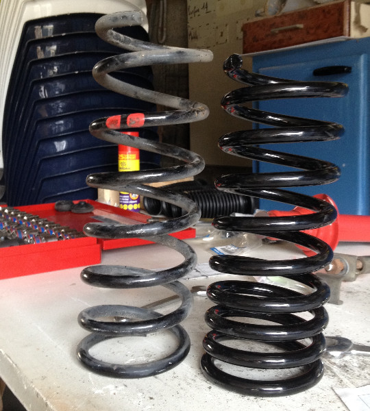

Différence de hauteur sur les ressorts stock/FM pour l'avant, pour l’arrière, c'est à peu près la même chose. Bref, on est loin des -30/35/40 que proposent certains kits. Personnellement, ça va bien m'aller comme ça.
Une petite photo bien moche de l'ensemble sans la coupelle, la partie métallique au dessus, la dernière pièce en caoutchouc, l'écrou et le contre écrou. (Notez que le joint de la coupelle est en place, mais pas dans le bon ordre, il a été bien mis ensuite rassurez vous :p

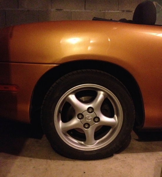

Petite photo pour illustrer la différence avant après, (100km) :
