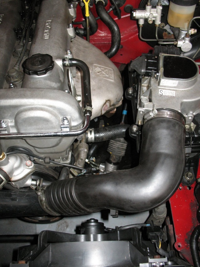

Recherche de piste pour une micro préparation moteur et chassîs : je prend tout les avis ou lien sur les posts interessant ;)
J'ai commander hier le décata de chez MX5parts, je vais déjà voir ce que ça donne avec ça.
Je mettrai sans doute une admission, faut que je regarde ça de près, je trouve le système d'origine débile, le truc qui fait tout le tour du moteur avec le filtre à coté de l'échappement, dit comme ça ça semble être l’opposé totale de ce qu'il faut faire, mais je pense que si coller le débimétre au cul du papillon avec une prise d'air forcé juste devant était la solution miracle tout le monde tournerait avec ça depuis longtemps :D

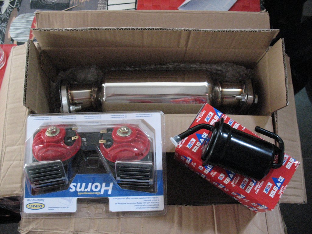

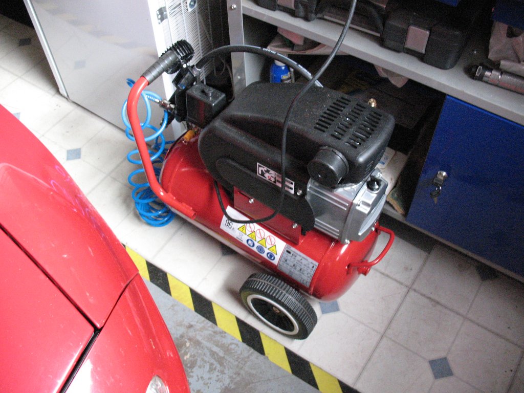

Sinon un petit plaisir en passant, de puis le temps que je voulais m'en payer un, pas un gros truc (2cv / 25l), mais vu que 90% du temps il ne servira qu'à faire la pression des pneus, c'est parfait :oui:
Réception du jour, avec le décata, un klaxon digne de ce nom car les miens sont à peine audible, et un filtre à essence, seul filtre que je n'ai pas changé sur l'auto jusque là...
Et ce soir mise en place des klaxons, je verrai le reste demain ou après-demain...
