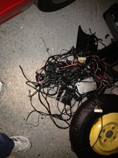

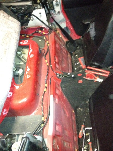

hop démontage de l'alarme today :)
je peux vous dire que c'etait un vrai bordel.. j'en ai eu pour la matinée :o
Par contre une demande d'aide :jyg:
Elle ne démarre pas :p
j'explique: le moteur se lance impeccable mais rien ne se passe comme si elle manquait d'allumage ou carburant :etonne:
j'ai démonter une bougie pour vérifié elle est sèche donc je pense que le carburant n'arrive pas et autre chose, la pompe à essence ne buzz pas à la mise au contact :cry:
votre avis svp :)
en sachant que j'ai fais très attention à tout remettre à l'origine en démontant l'alarme. aurais-je oublié quelque chose? ou alors la pompe à essence est gripée?
si vous pouvez m'aiguiller :aie:
ps: au cas ou si j'ai mal fait les branchement vous auriez les schémas éléctrique de la mx?
Merci d'avance !!!

une bonne et une mauvaise nouvelle.
La mauvaise je suis malade abusé et ma ptite femme aussi :cry:
La bonne, la mix démarre :woo:
j'ai tout démonter pour sortir la pompe à essence et la nettoyer, re-vérifé mon re-cablage et tout refais au propre.
je met pas la vidéo du 1er démarrage j'ai la flemme et trop K.o pour me motiver :P
en tout cas j'en ai profité pour faire le tour du paté de maison top-down à 10km/h :aie:
A part les pneus sous-gonflé qui couinent à chaque braquage, le cliquetis moteur car l'huile et l'essence doivent être pourries et les disques qui frottent, rien à redire je kiff rouler en RHD :love:

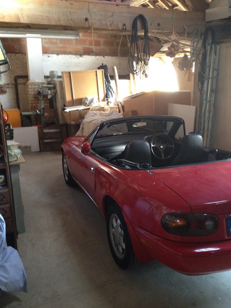

alors pour le local ça devrait être bon :woo: faut juste le ranger avant de stocker la mix car c'est peu le foutoir :P
j'ai pas mal de place pour bosser mais je ne m'éparpillerais pas pour autant, en sachant que je vais y aller progressivement, en commencent par le dessous arrière, centre, devant pour la dépose, traitement, changement des pièces en vrac, dépose moteur/boite, contrôle de tout les éléments, repose et on passe au dessus :p

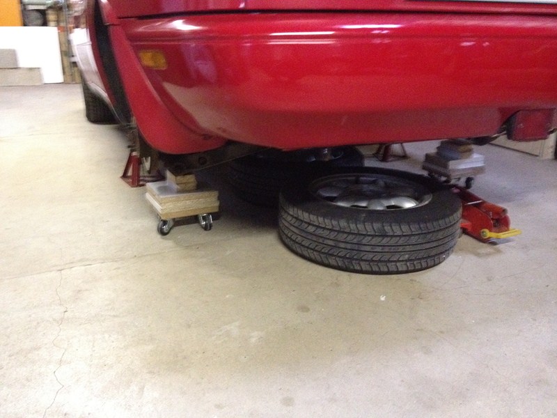

Aujourd'hui je vais cherché ou trouver des matériaux pour des cales roulantes afin d'avoir la mix à une bonne hauteur et pouvoir la déplacer si besoin, genre un gros bout de bastain bien épais et 4 roulettes directionnelles par morceaux.
Je veux en poser à chaque support de cric bas de caisse pour être tranquille...
Avec un pont c'etait plus simple mais là, c'est système D :ricane:

Déja elle est sur chandelles :) mon idée de cales roulantes était vraiment mauvaise :aie:

En tout cas j'ai enfin réuni tout les outils
Je peux attaquer mais le truc qui m'inquiète c'est la hauteur pour travailler :aie: ça sent le dos en vrac ça..
ps: les pseudo-cales sur roulettes on dégagées
