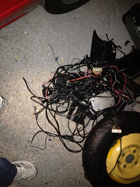

hop démontage de l'alarme today :)
je peux vous dire que c'etait un vrai bordel.. j'en ai eu pour la matinée :o
Par contre une demande d'aide :jyg:
Elle ne démarre pas :p
j'explique: le moteur se lance impeccable mais rien ne se passe comme si elle manquait d'allumage ou carburant :etonne:
j'ai démonter une bougie pour vérifié elle est sèche donc je pense que le carburant n'arrive pas et autre chose, la pompe à essence ne buzz pas à la mise au contact :cry:
votre avis svp :)
en sachant que j'ai fais très attention à tout remettre à l'origine en démontant l'alarme. aurais-je oublié quelque chose? ou alors la pompe à essence est gripée?
si vous pouvez m'aiguiller :aie:
ps: au cas ou si j'ai mal fait les branchement vous auriez les schémas éléctrique de la mx?
Merci d'avance !!!

une bonne et une mauvaise nouvelle.
La mauvaise je suis malade abusé et ma ptite femme aussi :cry:
La bonne, la mix démarre :woo:
j'ai tout démonter pour sortir la pompe à essence et la nettoyer, re-vérifé mon re-cablage et tout refais au propre.
je met pas la vidéo du 1er démarrage j'ai la flemme et trop K.o pour me motiver :P
en tout cas j'en ai profité pour faire le tour du paté de maison top-down à 10km/h :aie:
A part les pneus sous-gonflé qui couinent à chaque braquage, le cliquetis moteur car l'huile et l'essence doivent être pourries et les disques qui frottent, rien à redire je kiff rouler en RHD :love:
