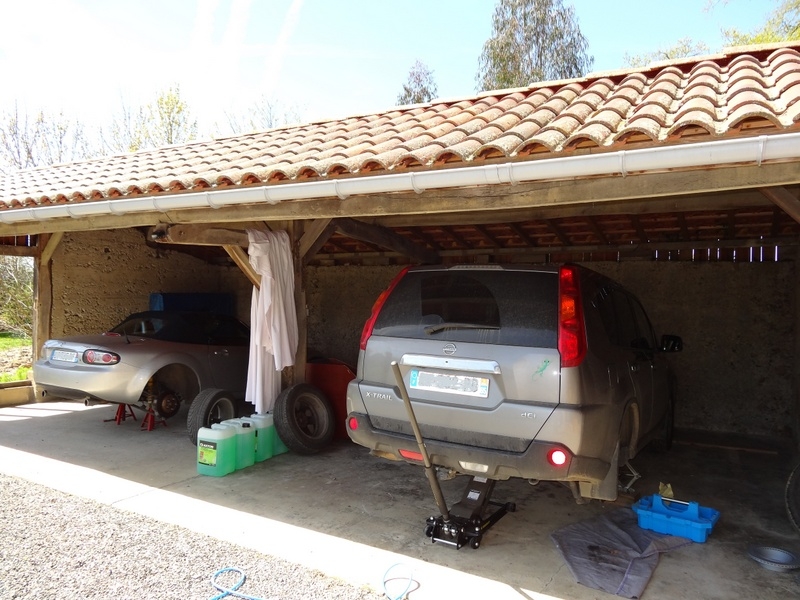

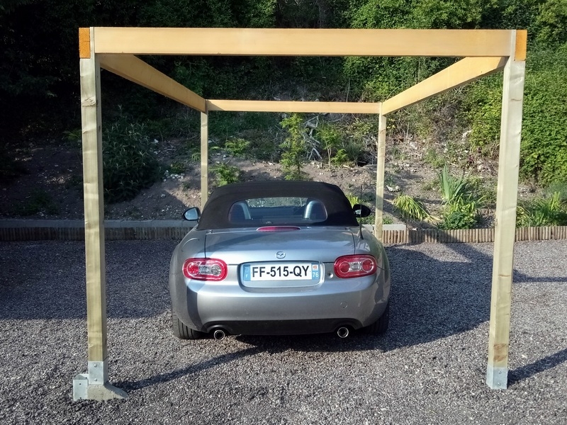

C'est pas si moche en vrai. Le carport était aussi une idée, mais en DIY menuiserie, j'ai parfois tendance à avoir 2 mains gauches :tantpis:
Là, c'est la solution de facilité. On déballe, on monte et basta.
Message Publié : Ven 17 Mai 2019, 14:06
C'est une solution mais un peu chère pour la qualité toute relative d'une bâche plastique où il fait chaud l'été et froid l'hiver mais surtout mal ventilée et sujette à condensation. Sans compter la pérennité toute relative vis à vis de sa structure même mais surtout des éléments météo extérieurs .
La solution que j'ai adoptée c'est le carport ventilé en dur avec couverture tuiles sur dalle béton, la Mimix est à l'abri avec sa copine de tous les jours (10 m sur 5 m) mais surtout c'est ventilé. Je sais c'est l'idéal mais pas toujours réalisable et surtout hors de prix si on ne le réalise pas soit même.
Sinon un abri en bois (15 à 20m²) c'est moins de 1500 € et cela permet de ranger pas mal de choses à l'intérieur et d'avoir des murs pour ranger . Le minimum étant pour moi un sol dur en terre battue ou l'idéal un sol bétonné pour pouvoir lever la Mimix sans se la prendre sur la tête.
Mon abri tente est à 400€ :tantpis: et les garages bois sont trop larges pour mon jardin :tantpis: ²

Je suis en train de me construire 4 carports avec une ouverture frontale de 2m40 x 2m pour pouvoir y loger plus tard une porte de garage standard. Avec les poteaux on est donc à 2m60 de large
Cout de revient: 420€/carport ;)

Pas mal cette solution, te rapport prestation/prix est intéressant, à voir la durée de vie, quand même.
Rien que le coté démontable et donc sans administratif peut dans certain cas être très pratique.
Si un jour tu pense à plus solide, lance un appel, je suis sur que l'on pourras trouver du onde pour t'aider :hello: :jap:

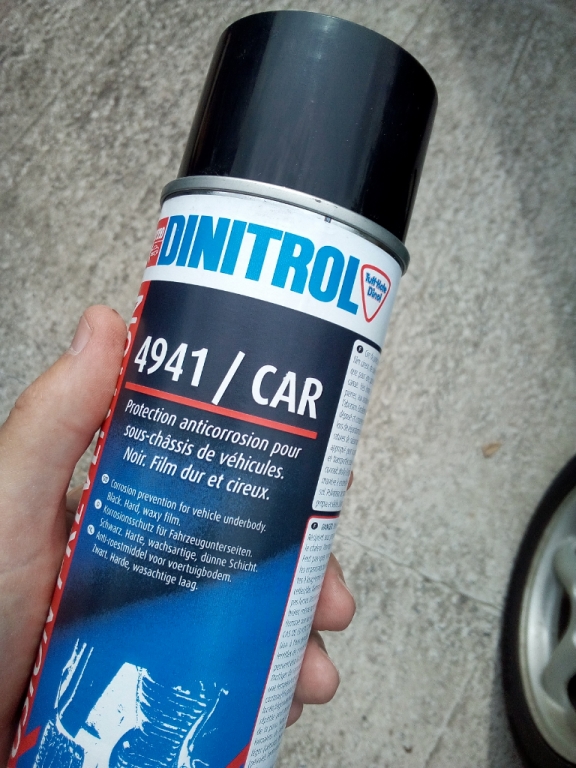

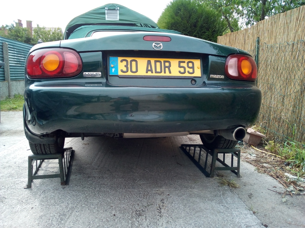

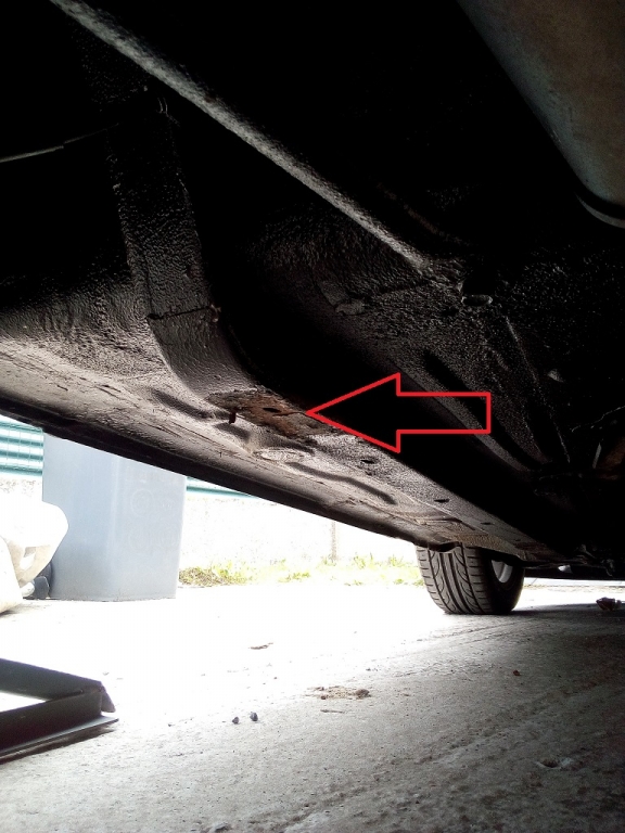

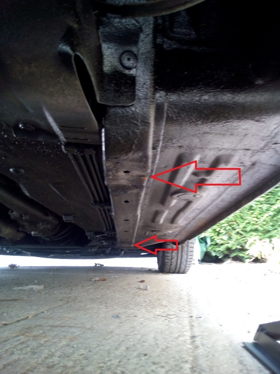

Allez, vu qu'il faut bien UN truc pour critiquer, Mx5Restorer n'avait pas mis de protection antirouille aux 4 points de levage du pont. C'est un peu dommage pour le coup.
Pas compliqué, on lève la voiture sur rampes, ça suffit.
Les 4 points non traités
Le plus problématique est l'arrière gauche, il commence à rouiller.
Pour ça, une solution: brosse métallique montée sur perceuse.
Puis on tartine de Restom PAC2030 (un destructeur de rouille à base d'acide phosphorique), plusieurs fois, on rince, on sèche.
Mx5Restorer applique du Dinitrol 4341, ça se trouve en bombe facilement, j'ai commandé la mienne chez Belles Anciennes. http://www.belles-anciennes.fr/cire-des ... 308138.htm
Rien de compliqué, on agite la bombe pour bien entendre les billes à l'intérieur, et on pulvérise. Si vous ne savez pas utiliser une bombe, on ne peut plus rien pour vous :D

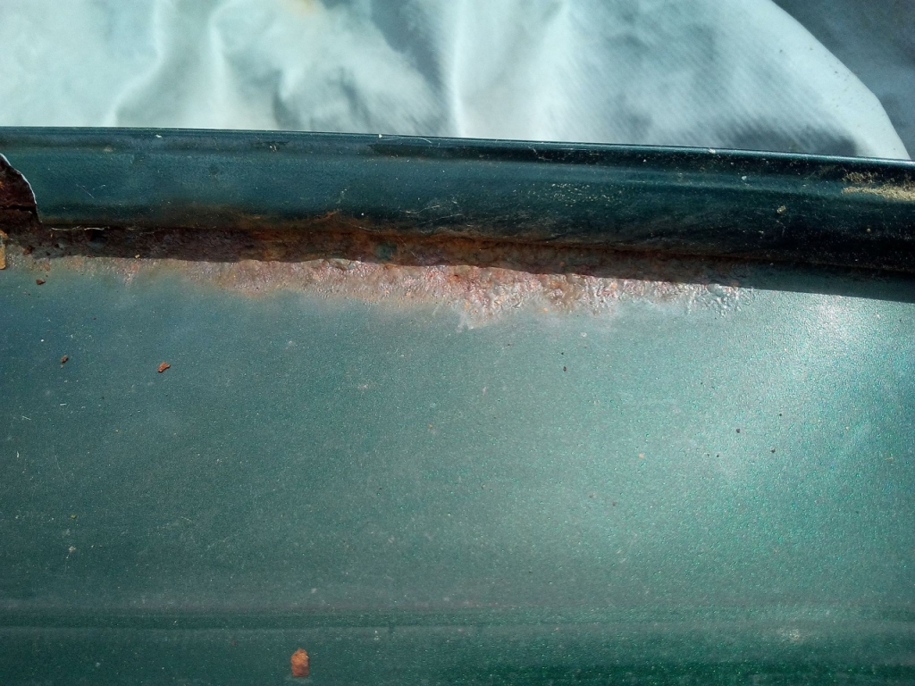

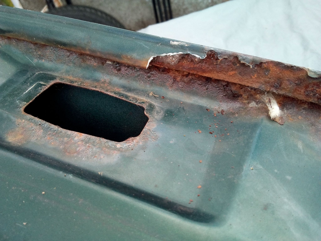

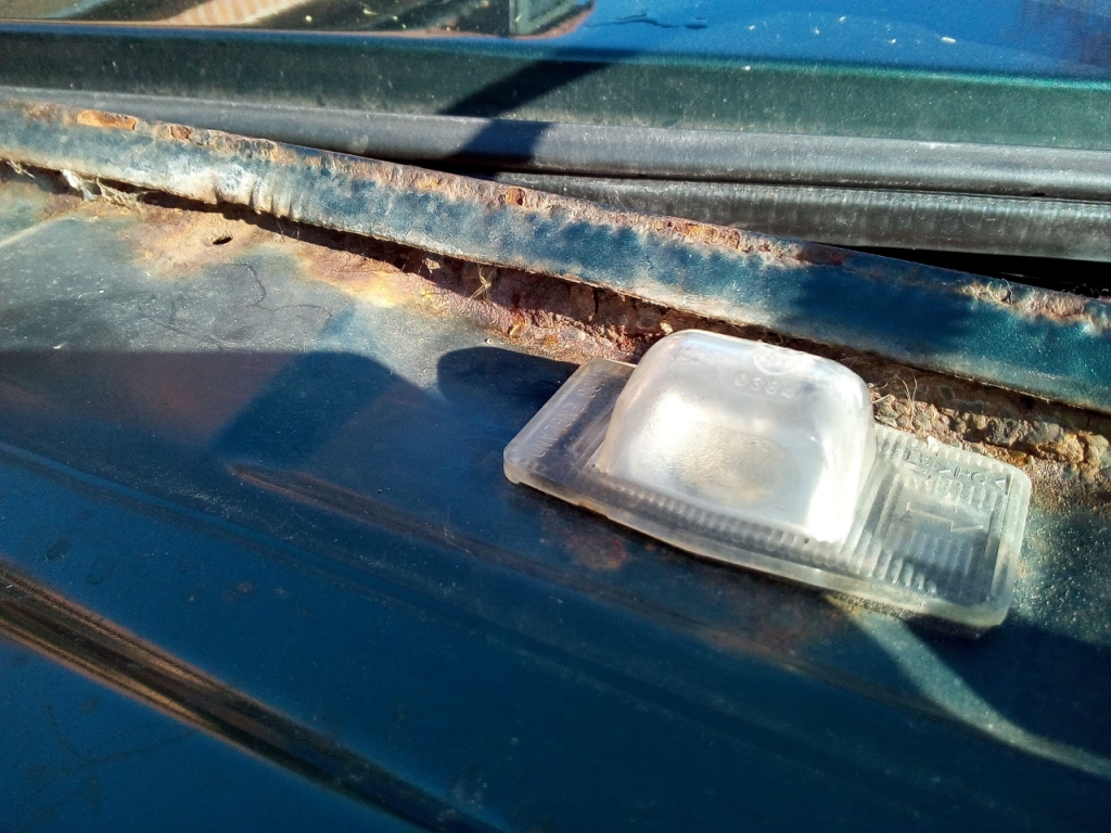

J'en profite aussi pour regarder cette histoire de malle AR qui rouille. Photo de mon ancienne lors du démontage/remplacement par une occase en meilleur état.
On a l'impression que 2 tôles sont superposées, et/ou que l'une est repliée sur l'autre et que l'humidité s'infiltre.
C'est en tirant dessus que je me suis rendu compte que non, en fait c'est un joint souple :etonne: Comme une espèce de mastic, posé, puis peint.
Tôle ou joints, de toute façon le résultat est le même au final. La flotte s'infiltre, et bingo :aie: :aie:

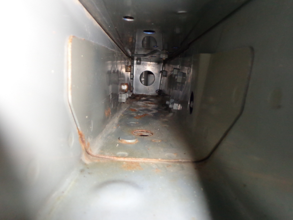

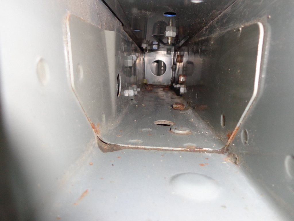

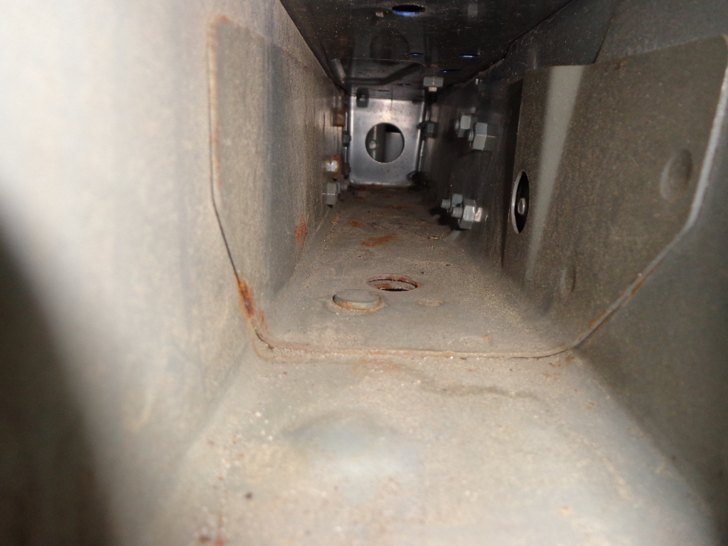

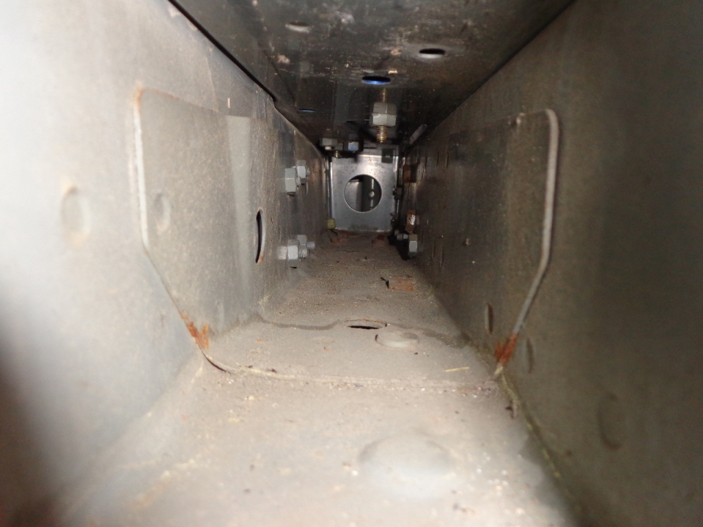

J'aurais besoin de l'avis d'un expert
Ma NB 10 AE a eu ses bas de caisse et tous les trains roulants refaits par le proprio précédent, mais je n'avais pas d'info sur les longerons avant
J'ai donc démonté la face avant et les caches, et voici ce que çà donne
le gauche tel que je l'ai trouvé :
le même, nettoyé avec 1 éponge essorée :
le droit, tel que :
le droit, nettoyé avec 1 éponge essorée :
çà ne me parait pas catastrophique, mais c'est pas super clean non plus ... :sic:
la face du bas du droit est assez gondolée, j'espère que ce n'est pas boursoufflé par la corrosion ( faut gratter ? )
à ce stade, que faut il faire ?
merci pour vos conseils ;)
Il faut aussi regarder leur aspect côté extérieur, mais intérieurement ils sont plutôt propres, un bon 8/10. Pour les protéger, il faut injecter de la cire pour corps creux.
On a eu +/- les même sur notre grise: viewtopic.php?f=82&t=40943&start=90
J'ai montré les photos à Mx5Restorer qui ont confirmé leur bon état de conservation, et ont recommandé d'injecter du Dynax S50, c'est le produit qu'ils utilisent, mais le Dinitrol 1000 fait la même chose.
http://www.belles-anciennes.fr/cire-pro ... -creux.htm
Pour le reste, n'hésite pas à regarder et demander conseil dans le topic officiel des longerons, pour mieux centraliser les infos ;)
