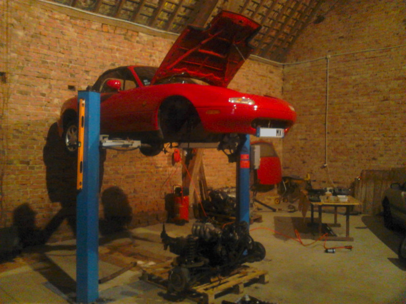

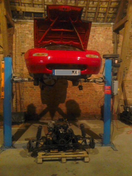

Il y a presqu'un an je suis allé dans le fond de ma démarche et j'ai donc interchangé les ensembles GMP+berceau+liaison au sol essieu avant:
Tout s'est bien passé et il me semble que finalement, démonter l'ensemble avec le berceau c'est une des façons les plus simples de déposer le moteur. la solution palette+transpalette, ça le fait :oui:
Le rodage est fait. Je ne remarque aucune différence de comportement du moteur par rapport à son prédecesseur, si ce n'est une souplesse accrue et moins de vibrations notamment au ralenti. Aussi, j'ai noté un abaissement de la consommation d'essence. Mais là encore, je ne sais pas si c'est lié à l'évolution de la sagesse avec l'âge du conducteur :ricane:
