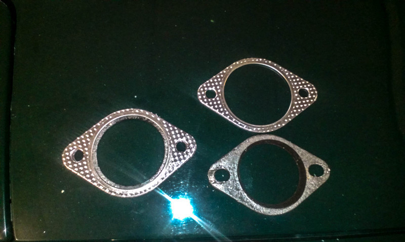

Catalyseur JR remonté!
Je conseille à tous ceux qui prennent un décata mx5parts de NA mx5parts de ne pas utiliser les joints fournis mais plutot de leur commander ceux vendus à l'unités.
Ceux qui sont fournis avec le decata sont plus etroits, je posterai une photo tout à l'heure, c'est plus étroit que le cata, donc on voit là où les gaz viennent taper contre le joint qui depasse à l'intérieur. Il y a bien 2mm de trop par endroit.

Sinon, voici la photo des joints de catalyseur.
Le neuf, c'est celui vendu séparemment sur mx5parts, et le vieux c'est celui vendu avec le décata mx5parts.
Sur la droite on voit la partie qui dépassait dans le tupe : elle est noire.
Sur la gauche on voit que le plus petit dépasse bien sous le plus large.
