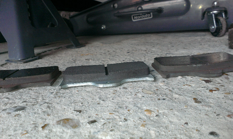

Bonne nouvelle.
J'ai eu exactement ce que tu as décrit, Guillaume.
Nouvelles plaquettes à l'avant (en ayant aspergé le disque de nettoyant entre temps) => freinage instantané, on sent que la voiture plonge vers l'avant au moindre coup de pédale.
Je n'ai effectué que des petits freinage de rodage pour le moment ( 30 -> 10 , 50 -> 20 , 70 -> 30), et jamais en exerçant une trop grosse pression.
Mais rien que ça, ça n'a rien à voir avec avant. Pour avoir le même freinage, je devais déjà appuyer franchement.
Je me rends compte que ça fait un an que les wilwood ne sont pas bien exploités :oops:
J'imagine que les plaquettes étaient "glacées" ? ou juste qu'elle ont mal vieillit ? (les neuves sont exactement le même modèle)
Elles n'étaient pourtant pas usées (la neuve est au milieu) :
La différence est que désormais j'ai une sorte de grondement/vibration à l'avant lorsque je freine, mais ça reste discret.
Peut-être qu'il disparaitra progressivement.
En tout cas, ça mord !

bonne nouvelle! :)
pour le grondement peut-etre que cela disparaitra après le rodage disque/plaquette! (surement des défauts de surfaces à gommer!?)
