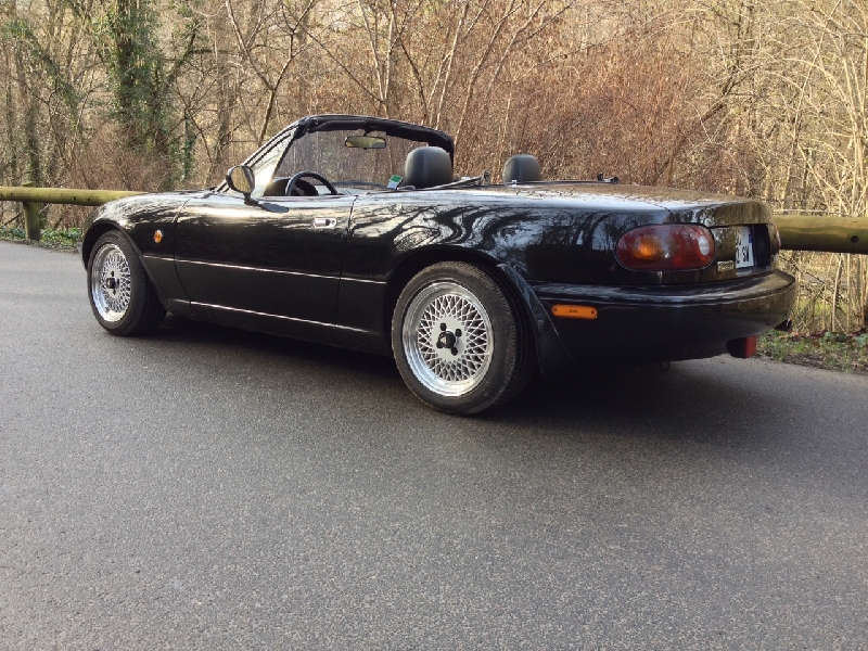

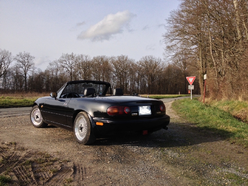

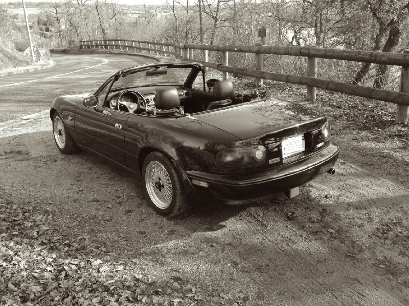

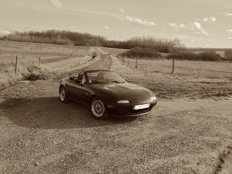

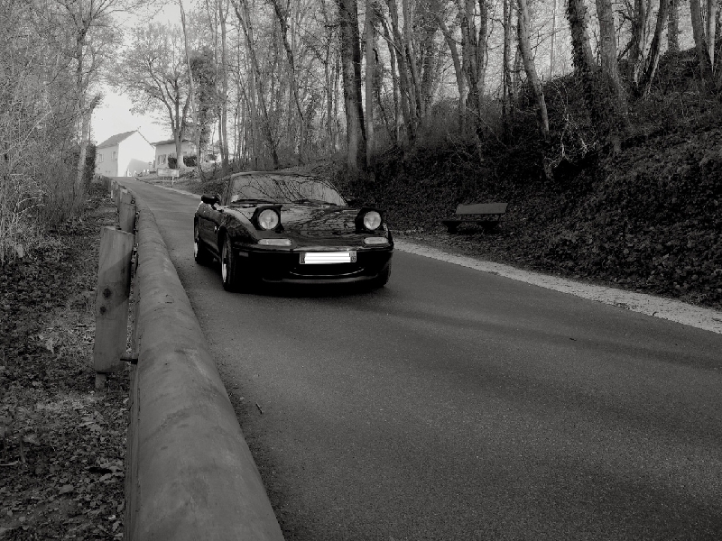

Voila je vous mets quelques photos prisent récemment. Pour le moment je vais la laisser comme ça, la prochaine étape sera sûrement le changement des biellettes de barre stab qui commencent à pas être très jolies et peut être par la même occasion les silentblocs de triangle. Mon choix est pas encore fait si ça sera de l'oem ou les kit en polyuréthane. Si certains ont eu l'occasion de tester les polyuréthane un retour d'expérience m'intéresserait :)

vraiment tres belle ta mx , si un jour tu veux te separer de tes jantes .. ^^
