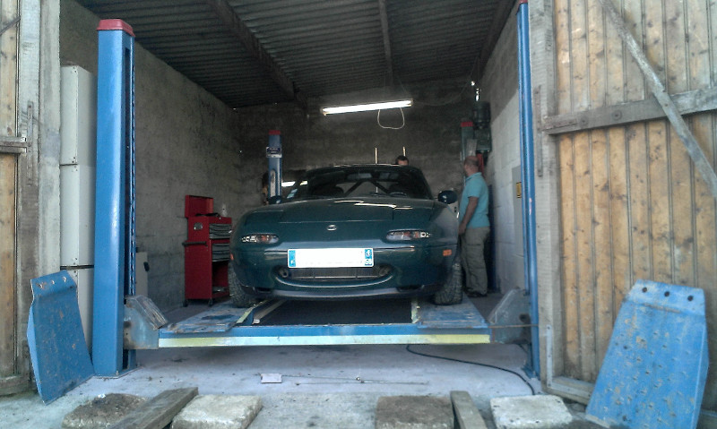

Je viens de recevoir quelques photos de didier, voici l'avancement (côté droit pour le moment) :
Avant ouverture (comme vous pouvez voir, je n'ai pas attendu qu'il soit complètement ouvert pour passer à l'acte):
La même sans le blackson:
Découpe :
Avec la première tôle retirée:
L'intérieur (derrière la tôle qui a les 2 trous) est propre, sans rouille. (cela correspond avec ce que j'avais pu voir par les trous des seuils de porte (que de la tôle grise).
Donc didier a appliqué du convertisseur sur cette partie. Ca a pris 20 ans pour en arriver là, ça devrait donc tenir comme ça pas mal d'années.
Et la nouvelle tôle prête à être installée:
Voilà où ça en est pour l'instant.
Ce qui est bien, c'est que seul du noir devra être appliqué (la partie verte n'est pas atteinte).
Si je me souviens bien, c'est ce côté qui était plus attaqué que l'autre.
Pour rappel, quand j'ai eu la voiture il y a 2 ans, seules deux petites cloques étaient visible de chaque côté. Donc une fois que la rouille a réussi à atteindre l'éxtérieur de la carrosserie, c'est qu'elle a transpercé toute l'épaisseur de la tôle.
edit : pendant que la voiture était sur le pont quand je l'ai amené. Didier m'a fait remarquer que les vis des frame rails étaient en contact avec les durites (essence ou frein je ne sais plus, celle qui est le plus vers le rail). Et avec les vibrations, la vis attaque pas mal la durite, qui est bien marquée, alors que ça ne fait que 6 mois qu'ils sont installés. Va falloir mettre un coup de disqueuse pour raccourcir la partie de la vis qui dépasse de l'écrou, pour éviter tout contact.
