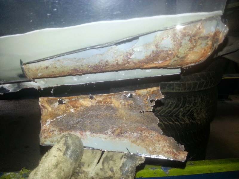

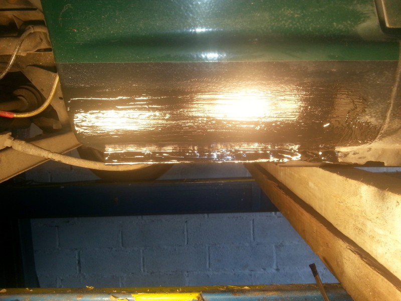

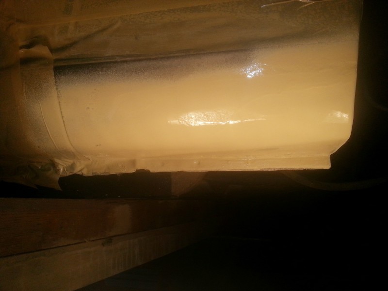

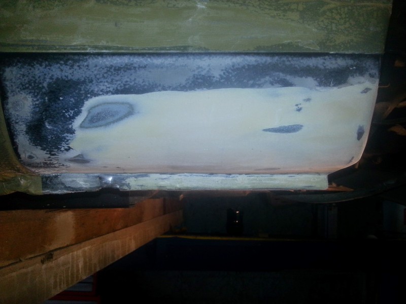

Suite des photos :
BDC droit blacksonné puis peint (je referai des photos pour montrer l'état final ;) )
BDC gauche décapé

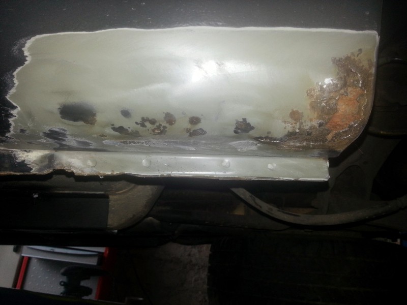

La rouille était propagée differement, gros point rouillé au coin arrière, et le bas au niveau de la jonction de la feuillure.
C'est venu en plusieurs morceaux, contraitement au côté droit. C'était donc plus rouillé, mais moins étendu.

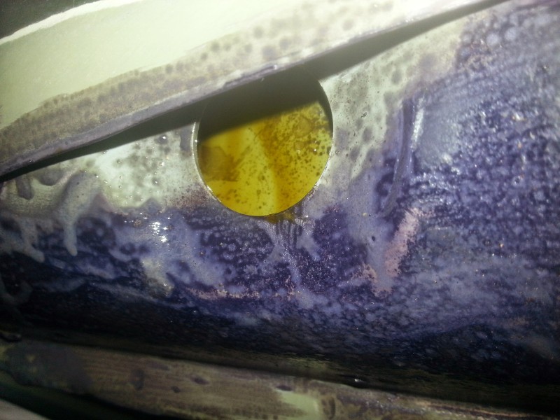

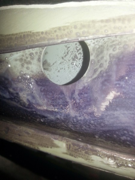

De la cire avait déjà été appliquée à l'intérieur, il y a quelques années. (cette NA, allemande, avait connu une couche de blackson "préventive
dans les passages de roues et au niveau des longerons. On voyait bien que ça avait été appliqué par dessus le blackson existant, en cherchant à augmenter la couche protectrice.)
La nouvelle cire (presque 0,5L dans chaque BDC, didier m'a prévenu que ça risquait de redescendre en coulant les prochaines semaines)

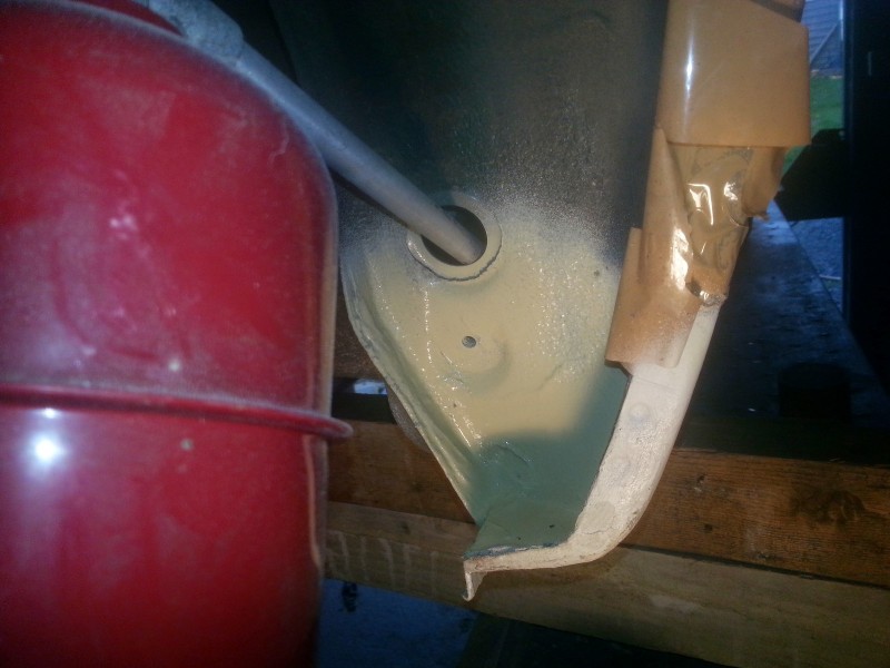

Tout est protégé pour refermer.

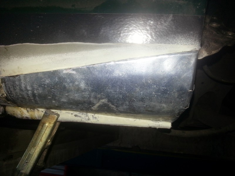

La nouvelle tôle positionnée. Didier m'a expliqué la technique de la forme en "S" pour arriver au même niveau que l'existant, mais en prenant en remontant derrière la tôle du haut.

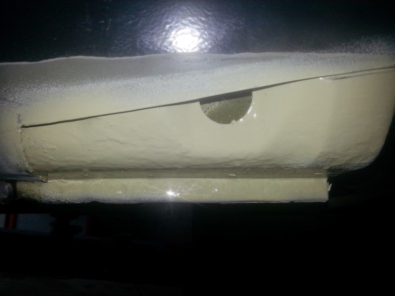

(BDC droit) Je ne savais pas qu'il existait des bouchons d'accès aux BDC :o :o ! Les miens étaient recouverts de blackson, cela permets d'appliquer de la cire et de surveiller l'intérieur du BDC !
La nouvelle tôle soudée, lissée et protégée
BDC blacksonné !

Bien le coup des bouchons! en effet j'avais du mal à comprendre le fait de pouvoir garder une protection valable après la chaleur du soudage.
Maintenant c'est beaucoup plus clair, même si je ne vois toujours pas comment on peu aspergé de cire ou de zingant/phosphatant la zone soudée qui est bien loin des 2 petit trou de la seconde peau :?
Edit: Ah il y a une tête pour balancer la cire, genre un lombric cracheur de glaire anticorosion :lol:
