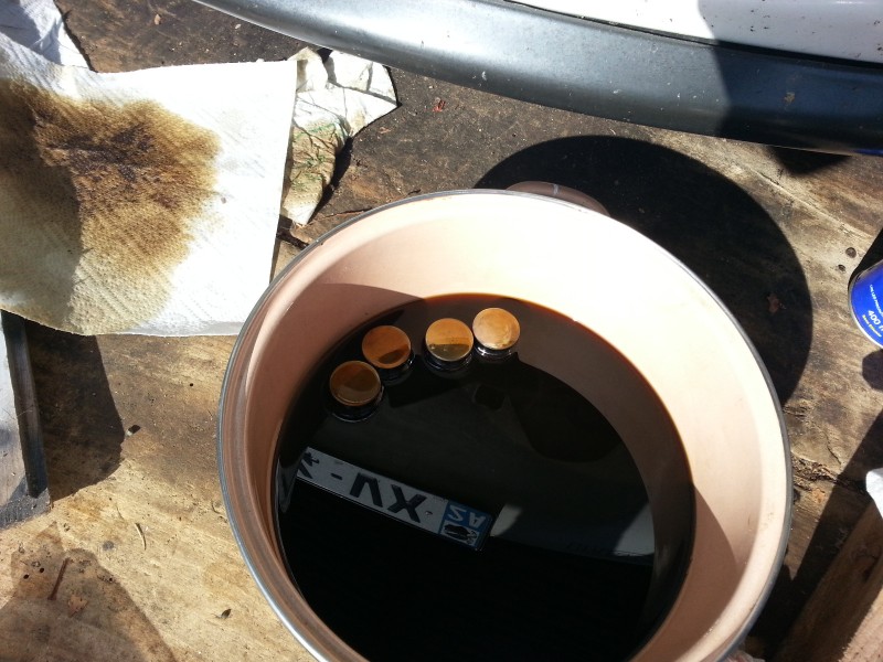

Sinon la mx est un peu malade, poussoir qui se bloque , elle perd bcp d'huile , un joint spi d'aac a peté.. fait chier je venias de faire la distri, je suis bon pour tout démonter.
Je cherche a savoir comment les debloquer si vous avez des tutos...

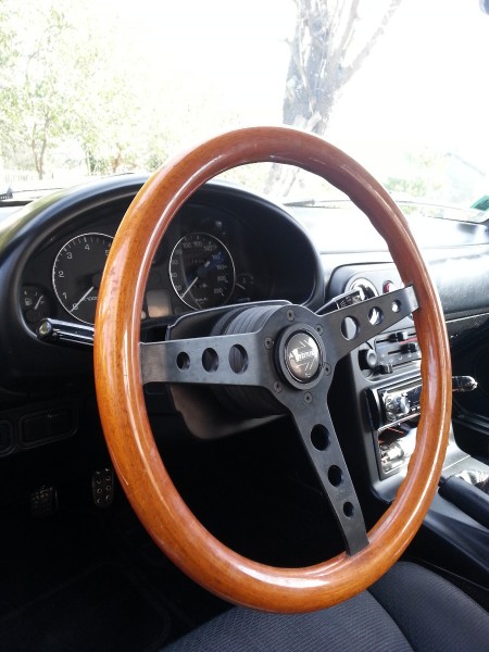

Sinon petit cadeau que je me suis fait un volant bois pour la mx voici le rendu

Pour démonter les poussoirs, je les "tape" sur une table en bois.
par le choc et l'inertie le plongeur sort et tu pourra le démonté, attention il y a le plongeur, un autre cylindre qui coulisse dedans et un ressort.
Tu verra il y aura certainement un peu de vernis et de boue.
ça part à l'essence, pétrole, diesel, netoyant frein etc...

Sympa le volant! C'était celui d'origine avant?

Pour la mx ouai le volant bois lui file un bon style, par contre j'aimerai modifier l'interieur mais le prix des pièces O_O. Et j'ai une peinture et un moteur a faire :).

Le volant en cuir etait l'original oui

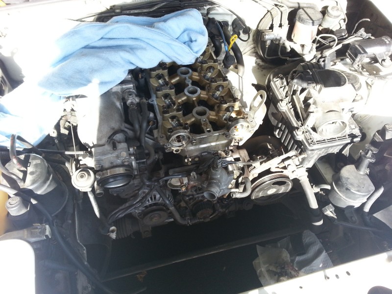

Demontage attaqué le wkd dernier.
La distri le cache culbu et l'es aac sont par terre, les poussoirs aussi.
Je les ai fait tremper dans l'essence toute la nuit puis demontés et remonté mais ca reste toujours bof bof , je redemonte tout ca et je passe un coup de compresseur au niveau de la bille, on verra bien.
Reste a remonter les aac avec les nouveaux joint spi ( ou je peux trouver les valeurs du couple de serrage pour les aac??), la distri , nouveau radia et l'entretien general (vidange pont boit moteur,filtre,bougies)
Sur la photo , c'est pas de l'huile mais bien de l'essence :aie:
et une photo de l’état général des travaux
