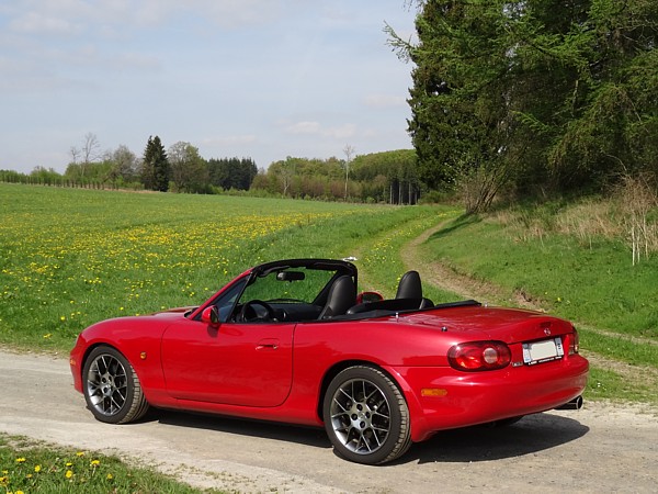

M@c a écrit :
Perso, j'ai pris les Eibach car :
- Choisis par Mazda en accessoires.
- Réputés plus confortables que les H&R.
- Souvent conseillés avec les Bilstein.
- J'avais peur que l'arrière plus bas pose des problèmes au niveau garde au sol avec la barre de renfort spécifique aux dernières NBFL.
- Je n'aime pas quand l'avant est plus haut (quand la voiture est horizontale à vide, l'arrière est souvent plus bas avec des passagers).
Seul défaut pour moi des Eibach : Av un peu trop bas (aspect visuel, garde au sol, débattement).
Tu a quoi comme amortisseurs sur les photos? Je voit pas vraiment de différence entre l'avant et l'arrière...
Message Publié : Lun 8 Fév 2016, 12:41
Message(s) : 7465
Ce sont des Bilstein B8 mais j'avais la même garde au sol en amortisseurs d'origine.
Message Publié : Lun 8 Fév 2016, 17:36
Message(s) : 8992
On voit bien que c'est plus bas devant :D

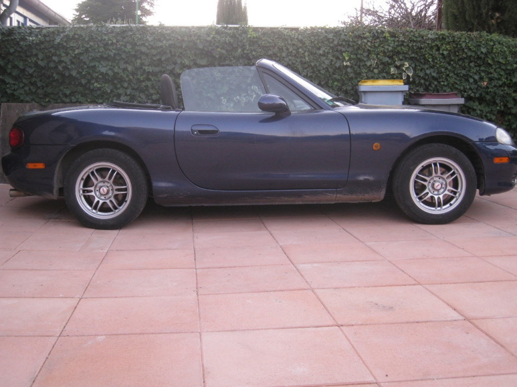

Mikooh a écrit :
Sur la photo, je suis en origine + H&R également, avec les roulettes de 15"
Ça me paraît relativement kif-kif avec stan de visu.
Je n'ai pas de comparaison avec d'autres, mais y'a assez peu de marge dans les arches au final.

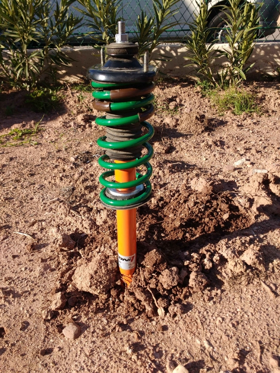

Ressorts TEIN s-tech montés sur amortisseurs KONI street
Message Publié : Ven 4 Mars 2016, 09:27
Message(s) : 3819
rhooo c'est cool t'a des koni qui poussent dans ton jardin :aie:

C'est la saison, j'en ai eu 4 bien mures

Ça rabaisse de que dalle les teins ?
Message Publié : Ven 4 Mars 2016, 16:55
Inscription : Jeu 15 Oct 2015, 18:51
Message(s) : 60
Localisation : entre Rouen et Frejus
-15mm a l'avant et -30mm a l’arrière
