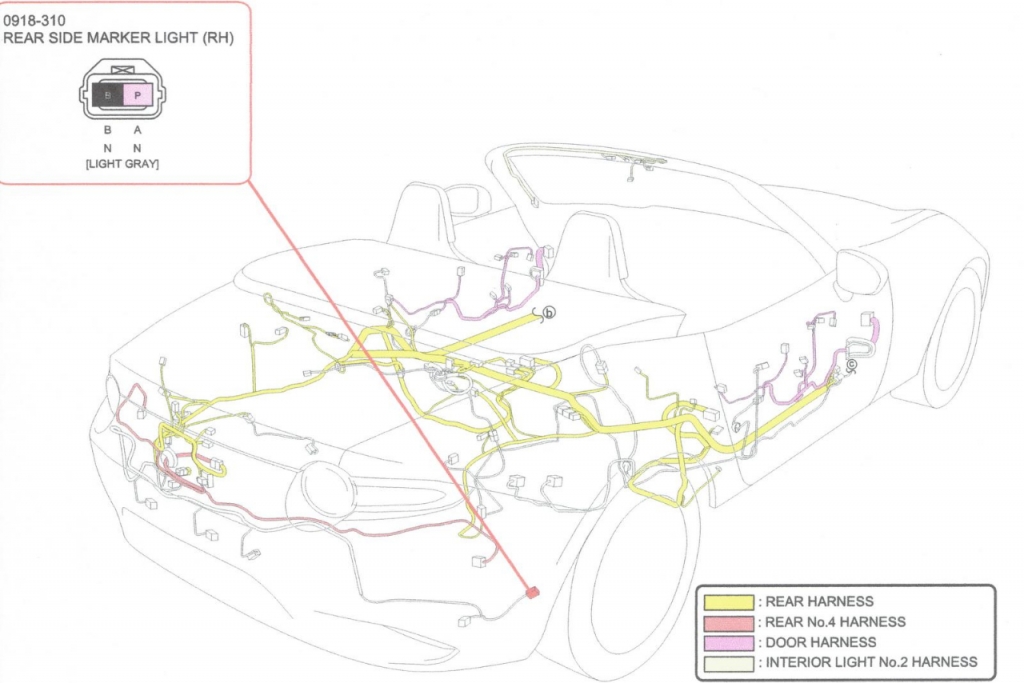

Enfin je pose la question de savoir à quoi sert la connexion libre qui se trouve dans le regard de l'aile arrière droite.3 fils reliés à une connexion blanche elle même reliée à rien du tout. N'y a t'il point là une piste à explorer ?
Ah si seulement on pouvait consulter le schéma électrique de la bête !
Je crois savoir où trouver les schémas électriques, je regarde et je te dis ça :beer:

C'est la prise pour le "rear side marker light, donc je suppose que ce sont les feux de position latéraux comme aux US. Et ça supporte 5 W.

c'est pas la predispo pour mettre le cablage du troisieme feu stop du porte bagage accesoire Mazda ?

Ou pour l'option radars de recul ? :?

Vu le diamètre des fils de la fiche de coffre il ne doit pas pouvoir y passer beaucoup de courant. "lachutaie" donne sans doute la bonne info ... comme toujours ! Merci ! Si vous trouvez les schémas de câblage, je suis preneur.

J'ai les schémas Henri, je peux te donner l'info en mp

Est-ce bien celle-là ?
