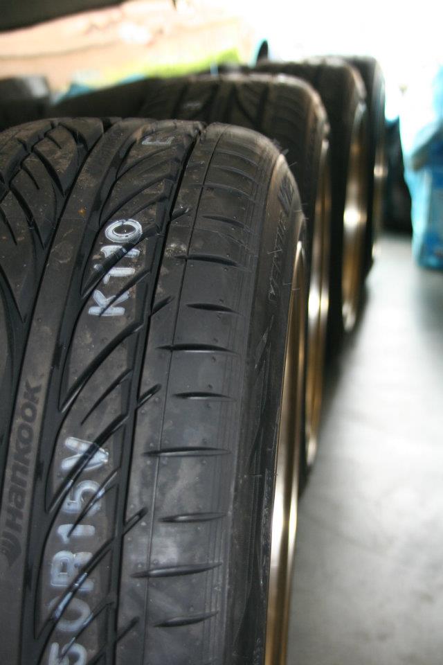

Sinon, photo :
195/50/15 sur 8"

Sinon merci Pandax pour le visu' des pneus sur les jantes :beer:
