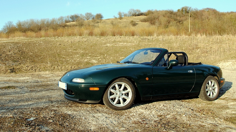

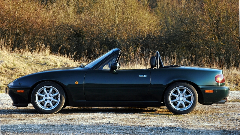

Très jolie en vraie !
Les jantes lui vont à merveille :love2:

Je retourne le compliment à la tienne ;)

Bon, il sera bien temps, un jour, de changer ces enclumes qui me servent de jantes.
Alors oui, elles sont superbes, et suivent à merveille avec ce vert BRG, mais j'aimerai bien gagner en nervosité et freinage en mettant des jantes plus légères.
Pour rappel, elles font de 9 à 9.5kg selon différents sites, (poids jante nue). :sic:
Le changement n'est pas urgent, je me laisse jusque fin-2013 pour changer, mais j'aimerai rassembler le maximum d'avis, vu que je ne m'appelle pas Tonioo et que je ne souhaite pas changer de jantes comme de chemise :D . (le but est de les garder).
Je souhaite rester dans un budget de 600 - 700 euros pour 4 jantes. Et je changerai les pneus avec, donc si je peux avoir un prix d'ensemble c'est mieux.
