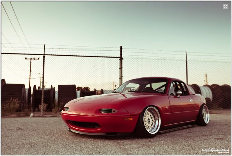

Je cherche à avoir le déport le plus important possible sans pour autant dépasser des ailes.
dans ce genre la :

Euh là ça depasse des ailes ;)

oui je me suis trompé d'exemple mais j'ai l'impression que je confonds déport et la profondeur des jantes...mode quiche inside...
