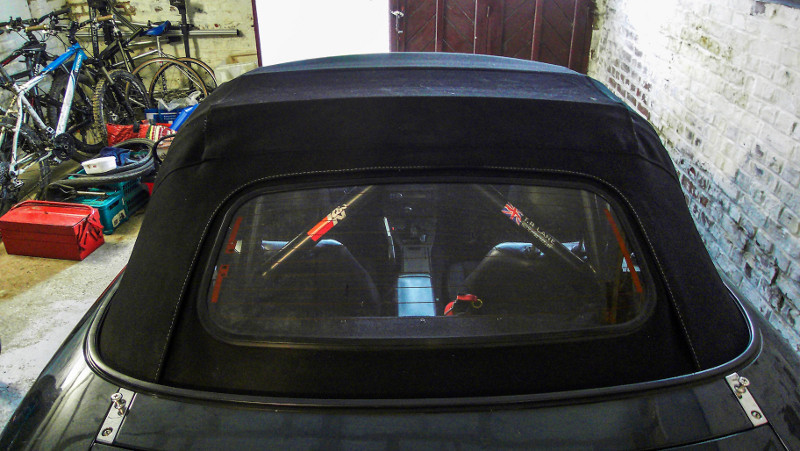

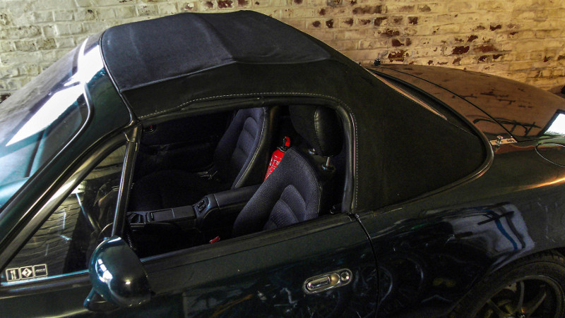

Voici quelques photos de la capote.

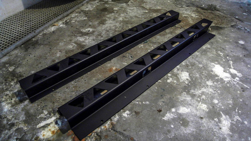

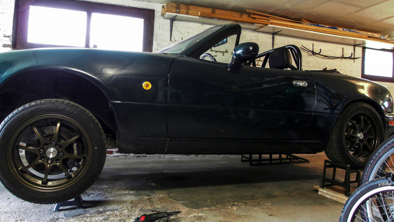

Désolé, c'est pris vite fait fans le garage, parce que cet après-midi, l'objectif était de monter ceci :
Ils ont reçu leur peinture noire mat hier soir, histoire d'être un peu plus discret sous la voiture, ça fait quand même un an et demi qu'ils sont dans le garage :oops: .
La partie chiante au début, c'est de lever la mx suffisament pour passer la perceuse par dessous.
Voilà qui devrait faire l'affaire :

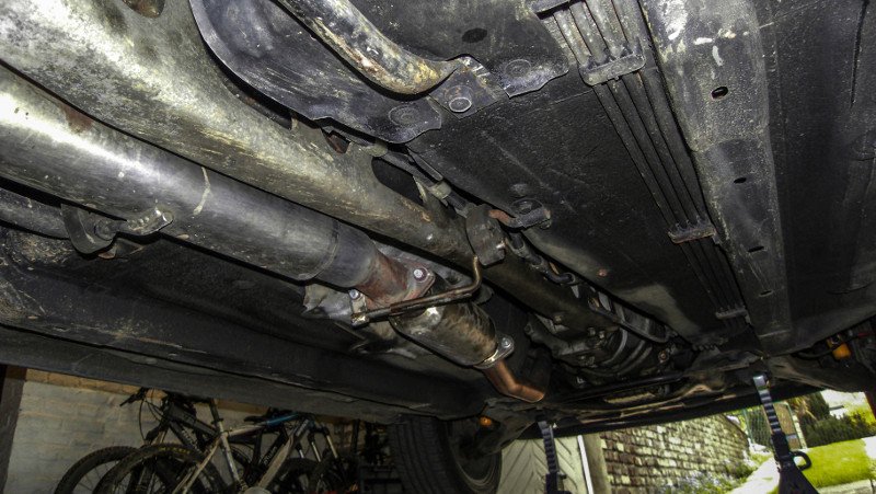

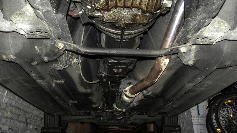

On retire le siège, le seuil de porte, et la moquette, et on en profite pour inspecteur l'état du plancher :
Voici l'état des dessous avant, ils sont très propres, et les longerons sont en bon état. Aucun problème pour y emboiter les rails :

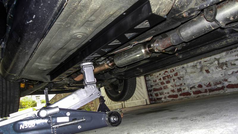

On positionne le rail grâce au cric:
Ensuite on pointe, on perce, jusqu'au forêt de 8mm, et on peut enfin visser (après une rapide couche de frameto):
J'ai ensuite ajouté de la peinture par dessus ( sur le plancher).
Par dessous, j'ai appliqué de la protection caoutchouc/bitume à la bombe, sur chaque vis, pour limiter au maximum l'infiltration d'humidité.
L'avantage avec des rails comme ça, c'est qu'on peut mettre le cric dessous pour lever la voiture pendant qu'on perce, pour avoir de la place.
Le côté conducteur est remonté (moquette, siège etc ...) il me reste, demain matin à :
- serrer les vis côté passager
- peindre et protéger côté passager
-redescendre la voiture :P
J'ai perdu pas mal de temps pour des conneries : aspirer pour que ce soit nickel, fabriquer une cale en bois pour le cric , beaucoup de temps passé à ramper avec la perceuse à bout de bras , ça serait plus simple avec un pont. Et surtout ces fichues durites d'essence et leur fixation. Elle m'ont bien fait ch**r :x . Mais ca a finit par passer.
