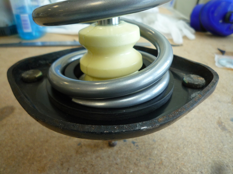

Les amortisseurs ont une butée interne de protection mais ce n'est pas de celle là dont je parle à longueur de post :P
Mais plutôt de celle ci:
Bien sûr cette pièce n'est pas vendue avec les amortisseur (sauf kit divers genre Flyin' Miata)
