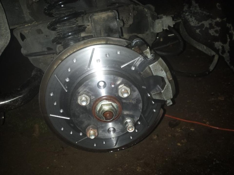

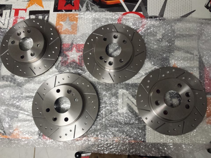

petit travail de la journée. Nettoyage et brossage des étriers avant et arr. Sa jamais était nettoyer donc dégraissé nettoyer et regraissé changement de tous les joins. Autant dire que je part sur du neuf, manque plus que les durites avia et sa sera parfait
- Changement des disques et plaquettes Arr + disques avant et vidange du circuit de freinage. J'ai pas pu monté ni faire les purges car c'était prévu que je reçoit mes plaquettes avant aujourd'hui mais j’attends toujours.

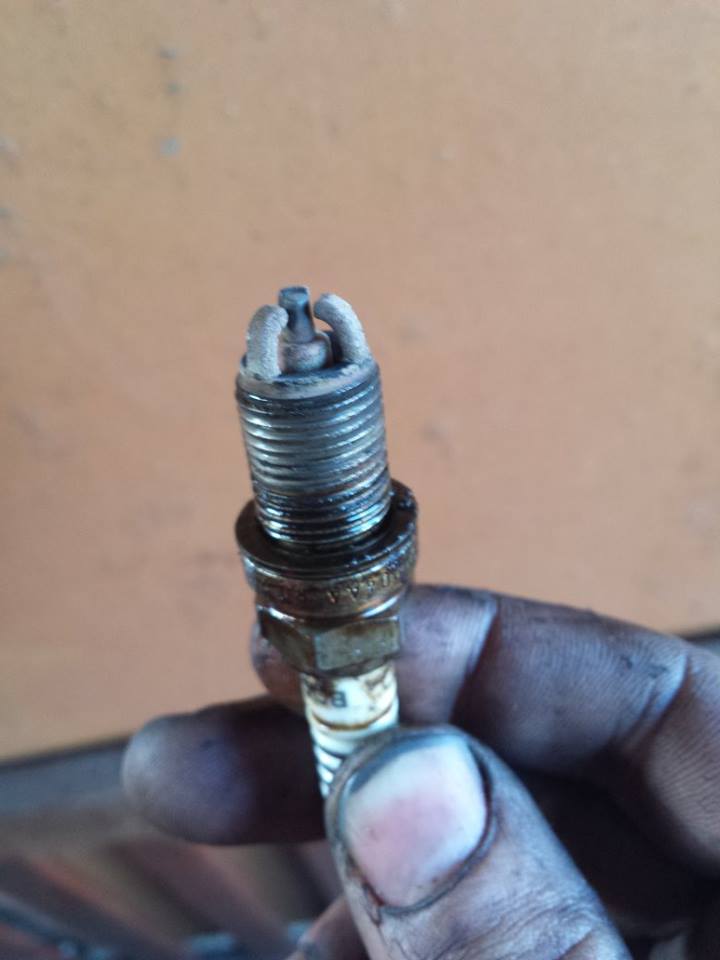

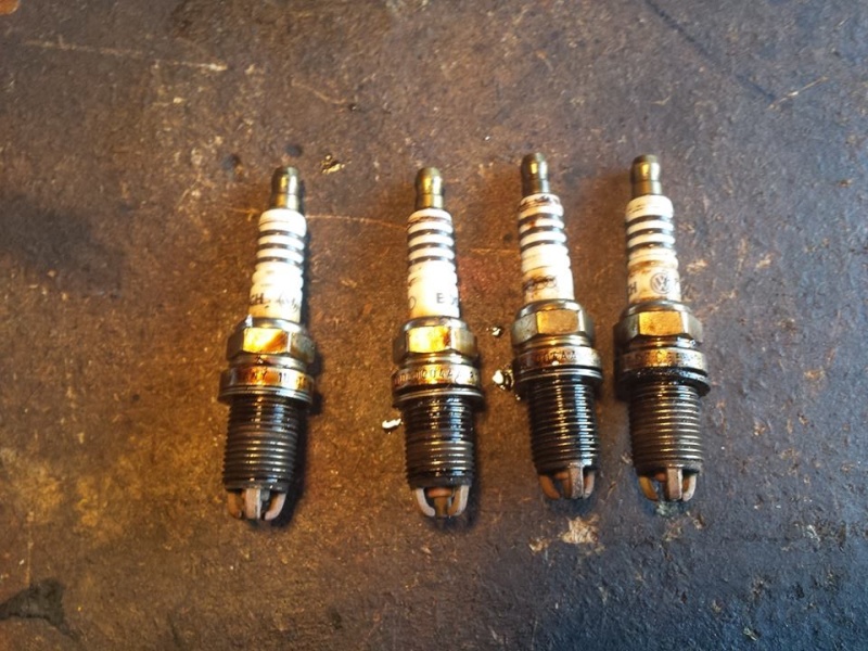

au final je me suis mit a démonté mes bougies pour voir comment elles étaient. Au final je passe a 4 bougies froide.
Je tournais avec 4 bougies Bosh F6DTC monté uniquement pour les véhicules allemand.
Les bougies était remplie d'huile et j'ai l'impression de tourné extrêmement pauvre.

la couleur de tes bougies est pas mal surtout pour des triple électrodes

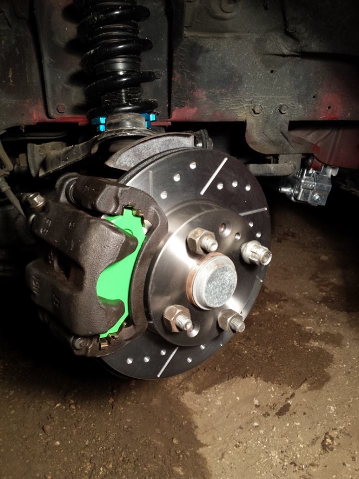

je suis allé voir un pote cette aprém avec mes bougies et il m'a dit la même chose. que mes bougies allé très bien. Donc j'ai remit sa. en attendant j'ai fait une photo de l'avant et de l'arrière avec mes nouveaux freins tous neuf plus cas rodé sa :D

C'est beau :faim: C'est les même diamètre que les anciens les disques ? C'est quoi les plaquettes ?
oui j'aurais du nettoyé les combinés pour que sa sois parfait :D
Oui je suis resté en diamètre d'origine. Au début c'était prévu de passé au frein de la NB mais sa fessait trop gros pour un petit moteur donc le poids l'aurais pas fait...
Les plaquettes c'est des EBC Green. au final sa me fait un freinage a 250€ Les 4 disques a 150€ livré, les plaquettes avnat 70€ livré et 30€ les plaquettes arr (plaquette d'origine). Et dire que pour la sub j'en n'est eu pour 400e juste l'avant...

D'accord bah ça va le prix :oui: Vivement ton retour sur le freinage, car quand je commencerais à attaquer le chassis je compte faire la même :P T'a pas mis des durites avia ?
non toujours pas. je vais voir sa après le 23 février. Si je vois qu'il est pas endurant oui je mettrais des avias. Mais 120€ les 4 durites sa piques un peu...
enfin la j'ai trouvé les durites pour 76e donc a voir par la suite...
