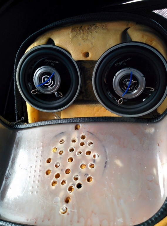

bien le coup de la "gélatine" :jaime: ..... je connaissais pas ce produit.
c'est ta culasse rabotée?

Avec des HP de cette taille, tu n'as pas peur pour ta tête en cas d'accident :?

Merci. Pour la gélatine c'est l'idée d'un de mes amis musicien qui a l'habitude d'organiser ses spectacles et donc connaissait ce type de produits.
Et tu as raison, je vais préciser le montage de mon auto pour le passage au banc. Pour te répondre les pièces perfs dessus, un âne au volant, une peinture rouge et un decata ! La culasse est dans le garage pour l'instant en cours de préparation tout tranquillement
JM1 j'avoue n'y avoir même pas pensé, mais en les positionnant plusieurs fois j'en ai ovalisée une a la main... Donc j'ose espérer qu'en cas d'accident elle pliera de la meme manière. en sachant qu'elles ne sont pas en appui sur le renfort metallique du siège, elle peut donc reculer naturellement

question : tu as du enlever beaucoup de mousse pour passer du 10cm ?
Car normalement il faut mettre du 3.5 pouces (8.9cm)...
Moi je me tâte à monter des Pioneer TS-44 sur la plage arrière car ca me fait peur d'avoir ces bouts de ferraille dans mon appui tête :sic:

En fait l'ancien proprio avait enlevé déjà beaucoup de mousse pour mettre une petite eliptyque par appui-tete. J'ai donc rien retiré. Avec l'épaisseur du plastique qui recouvre les HP et le fait qu'en cas de choc les HP soient libre de reculer dans le siège puisque en contrainte contre rien, ca ne m'inquiète pas beaucoup (peut etre a tord)

J'ai fait le même type de montage avec des JVC 3 voies, la qualité sonore fût grandement augmenté.
En ce qui concerne un hypothétique accident, comme on le voit bien sur la photo, il y a une coque en plastique devant les HP ...
