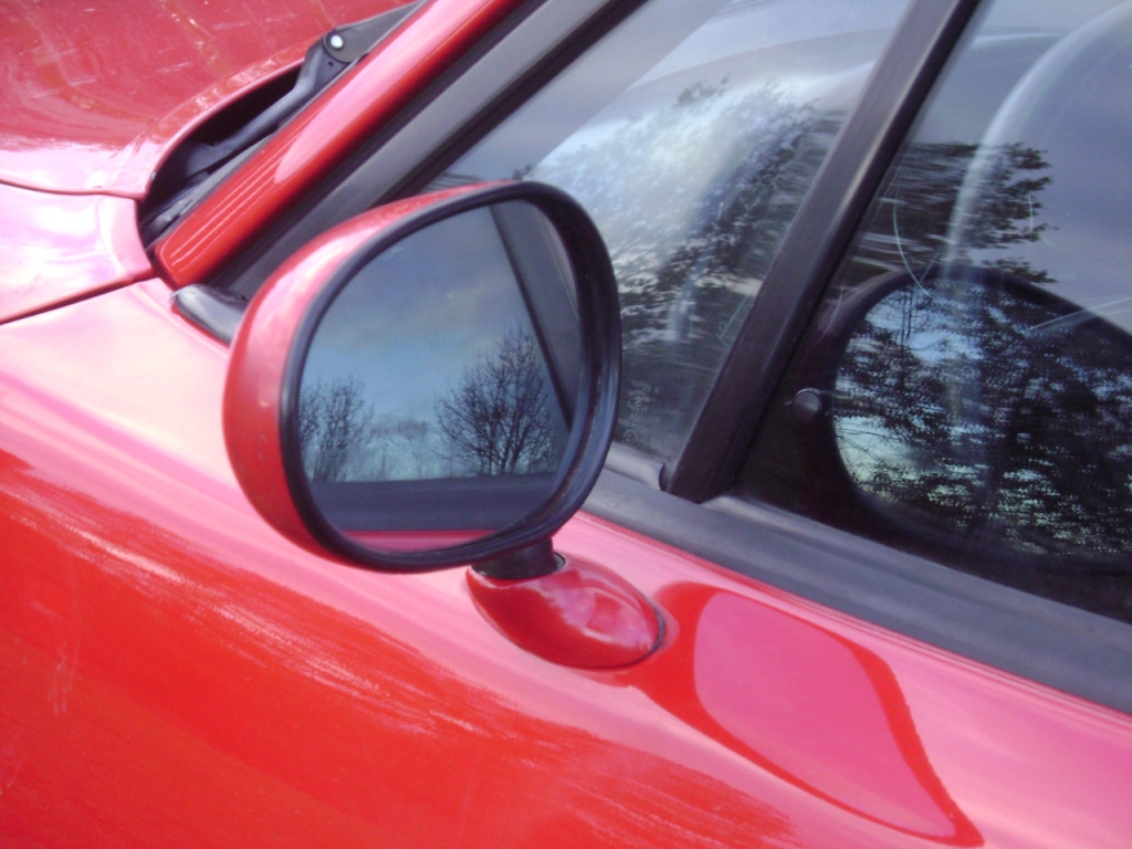

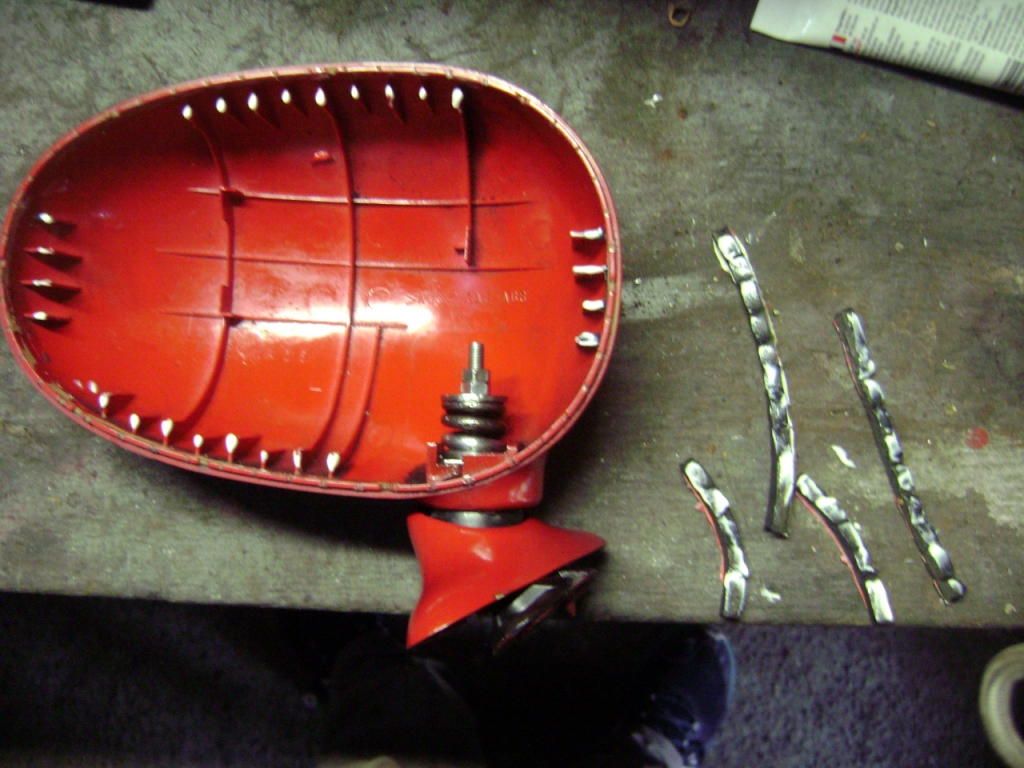

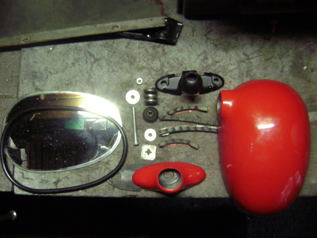

J'ai reçu par la poste des rétros d'occasion. Avec un mix des rétros de la voiture, j'ai pu me refaire une paire de rétroviseurs complets et exempts de vibrations.
J'ai minutieusement décollé les entourages en plastiques noirs pour pouvoir - avec moult prudence - ôter la glace et accéder à la vis rouillée.
J'ai tout nettoyé et badigeonné d'antirouille, y compris la vis neuve. Un peu de graisse silicone dans la rotule et un serrage mesuré du ressort pour permettre un réglage manuel du rétro correct.
Une fois en place sur la voiture, ça a quand même une meilleure tronche que sans l'entourage plastique noir. Et puis surtout ça ne vibre plus et ça se règle impeccable. C'est reparti pour 10 ans !

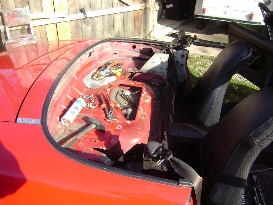

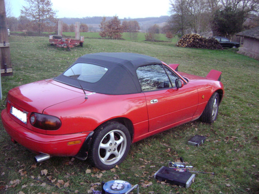

On profite de ce week end d'été en plein hiver pour changer de capote !

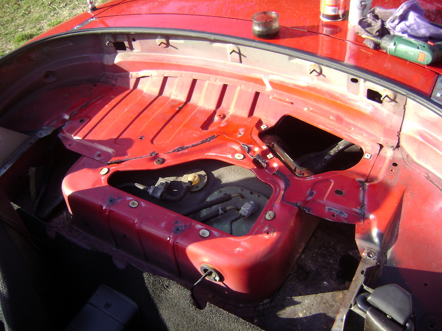

2H30 de temps préconisé. Moi j'ai mis deux jours. Enfin il faut dire que j'ai fait du grand ménage, du dérouillage et du repeinturage (un peu).
Le retrait de la vielle capote se fait sans difficulté. J'ai sorti pour l'occasion l'armature pour faire le grand ménage et chasser la rouille.
Les tôles qui cachent le réservoir sont toutes cuites ou presque (humidité + feutre = corrosion), il va falloir que j'en trouve pour les remplacer.
La tôle de la caisse n'est pas trop atteinte. J'ai gratté et antirouillé à mort :
Mise en place du nouveau rainrail impeccable. Il faut prendre son temps.
Et voilà en fin de journée nouvelle capote en place avec vitre en verre et bien tendue.
J'ai plus qu'à remonter les sièges avant que j'ai karshérisés ce matin + les moquettes toutes propres. Ca sentira plus la vieille mamie ni le moisi. Enfin j'espère !
